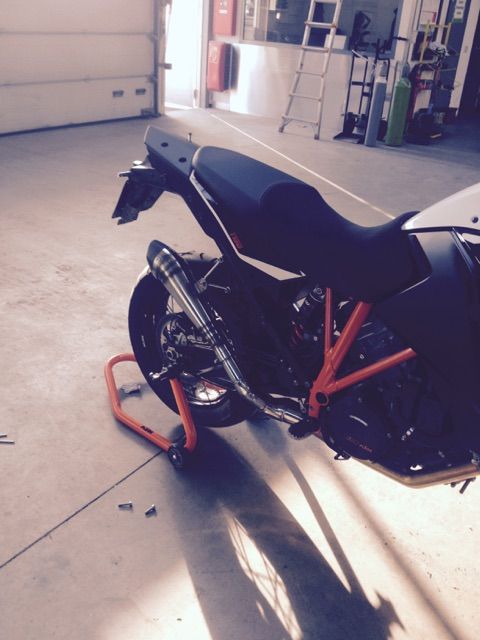

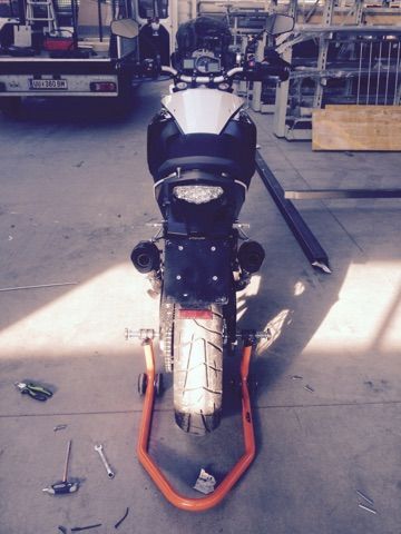

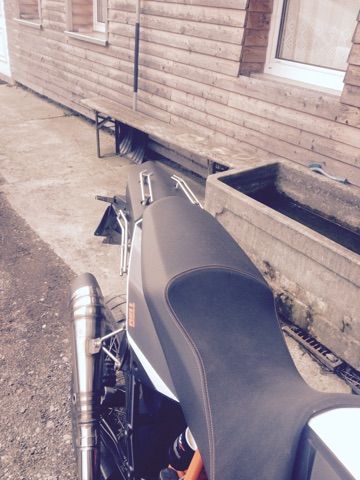

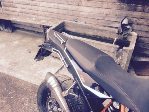

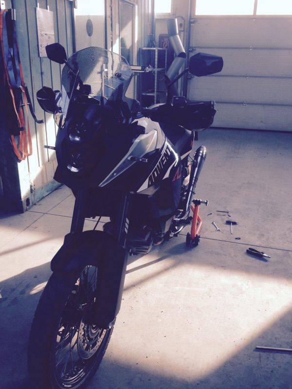

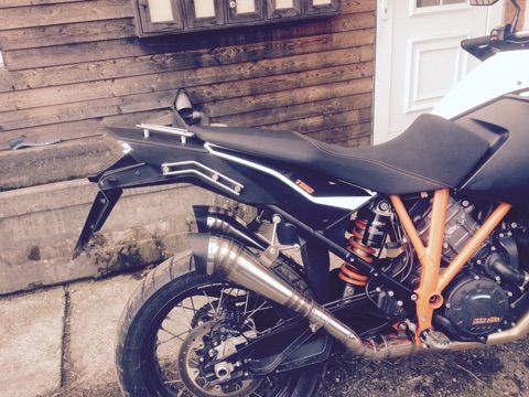

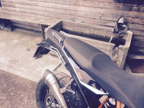

BeitragVerfasst am : Fr, 26. Feb 2016, 18:56    Titel: Antworten mit Zitat
heulheul heul heul an einem kompelttumbau bin ich kläglich gescheitert
ein paar impressionen für die stylisten

ADV67Offline
Anmeldungsdatum: 06.01.2008
Beiträge insgesamt: 310
 →  31.000 km
790RR (2020)
 →  4.000 km
450EXC (2018)
BeitragVerfasst am : Sa, 27. Feb 2016, 19:54    Titel: Antworten mit Zitat

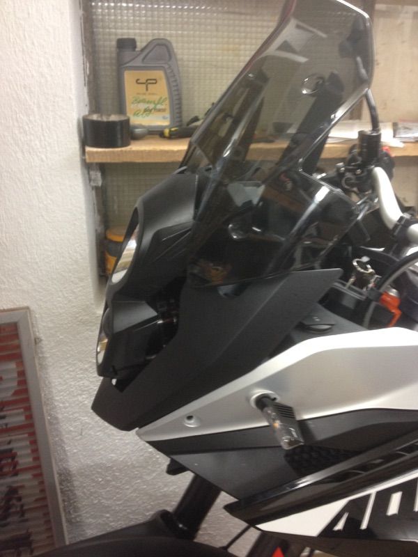

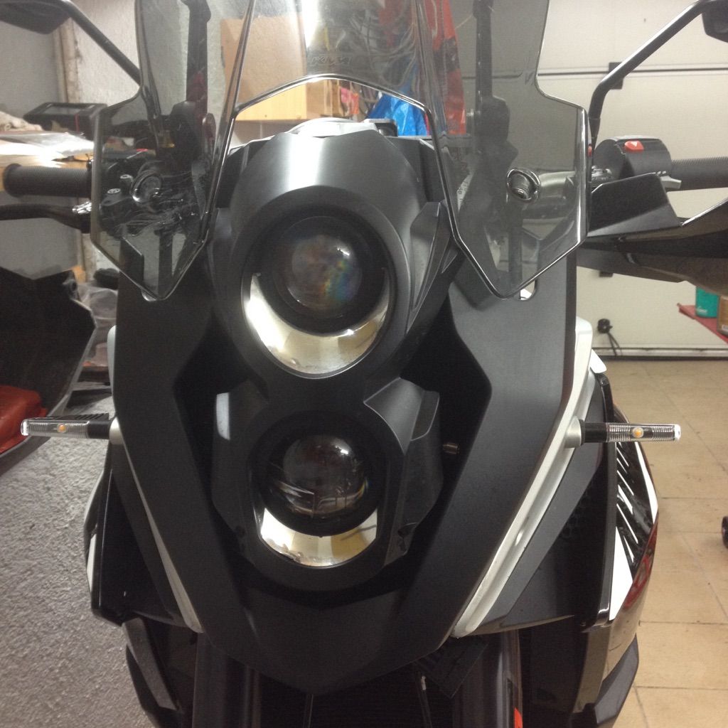

Was sind das für Leuchten und wer hat die Auspuffanlage hergestellt? Rolling Eyes
edefaulerOffline
Sahararider
Anmeldungsdatum: 09.07.2008
Beiträge insgesamt: 1072
KTM Duke 1 724, Duke 2 660
BeitragVerfasst am : Sa, 27. Feb 2016, 20:15    Titel: Antworten mit Zitat
das sind die Lampen der Duke 3
Gruss
Norbert

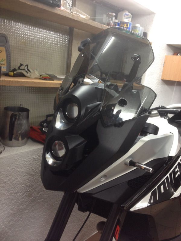

desperados08Offline
Anmeldungsdatum: 16.02.2012
Beiträge insgesamt: 369
Keine KTM
BeitragVerfasst am : Sa, 27. Feb 2016, 20:23    Titel: Antworten mit Zitat
Die Scheinwerfer finde ich sehr gelungen! Gibt der ktm ein bisschen von dem außergewöhnlichen (extravaganten) aussehen früherer ktm zurück...! Könntest du davon bitte noch ein paar Bilder reinstellen!?
v2loverOffline
Anmeldungsdatum: 16.11.2008
Beiträge insgesamt: 2183
BeitragVerfasst am : Sa, 27. Feb 2016, 21:31    Titel: Antworten mit Zitat
jo, es handelt sich in der tat um die lampenmaske der duke3;
ist aber leider mit einigem aufwand versehen um sie so hinein zu bekommen, aber wie schon manches andere gilt auch hier geht nicht gibts nicht Mr. Green Mr. Green
aaaaber fertig ist das noch nicht, da muss nochmals hand angelegt werden
da sind noch einige polyester arbeiten notwendig;
thema auspuff ist eine weitere geschichte; die endtöpfe sind aus spanien und werden von der firma endy hergestellt und jetzt kommts haben eine e-nummer und sind exakt für die r zugelassen Razz Razz Razz
baustelle war dabei aber der krümmer;
ergo brauchte es einen spezialisten eben für solche aufgaben, und den gabs Very Happy Very Happy
original krümmer runter, kat raus aufgeschnitten und zwei neue zuläufe für die endtöpfe dranngeruzzelt; dann wieder runter weil auf der li. seite zu nah an der schwinge; also nochmals umgeschweisst, drann gehalten und Rolling Eyes Rolling Eyes Rolling Eyes nur die halterungen wollte er nicht und nicht machen;
also musste ein anderer spezi ran (edelstahlsdesinger nennt er sich blink blink ) und gestern gabs dann die halterungen nach einigen so, oder so oder vielleicht doch so?? nein dann lieber so unsure unsure unsure
am ende gefiel es mir wie gezeigt wub wub
und ich glaub auf die sturzbügel werd ich verzichten, möchte die schlanke linie beibehalten, auch hinten kommt da nicht mehr viel drann/drauf;
zu guter letzt auch noch schnell das windschield mit abstandsgummi versehen (ca 2cm nach vorne) und nun lässt es sich wieder in der höhe und neigung verstellen.
weitere bilder kommen wenn gewünscht nicken nicken
 Dateigröße:  62.11 KB
 Angeschaut:  623 mal
 Dateigröße:  63.83 KB
 Angeschaut:  526 mal
friedrichOffline
Anmeldungsdatum: 05.12.2006
Beiträge insgesamt: 1148
Husky 701 Omega
BeitragVerfasst am : Sa, 27. Feb 2016, 23:01    Titel: Antworten mit Zitat
Also die Abgasanlage sieht ja mal sehr gut aus. Der fehlende Kat würde
mich jetzt nicht so stören, aber rein bauartbedingt müssen die Dinger doch
brüllen wies gröber nicht geht.
Das mit den Sturzbügeln würde ich mir nochmal überlegen. Rein optisch hast Du natürlich recht. Ich bin auch kein Fan von diesen Dingern und hatte die
Demontage auch schon auf dem Plan. Im Herbst hat´s mich aber in ner
feuchten Kurve auf Asphalt geschmissen. ohmy ohmy Bis auf einen zerbröselten Handguard und ein paar Schleifspuren am hinteren Fussrastenträger hat alles
andere der Sturzbügel aufgenommen bzw. verhindert. Very Happy Very Happy Tank und Verkleidung ohne Kratzer. Smile Ich glaub ich werd sie dranlassen müssen. Sad
Cool Cool Cool Friedrich
v2loverOffline
BeitragVerfasst am : Sa, 27. Feb 2016, 23:23    Titel: Antworten mit Zitat
nöööö die brüllen überhaupt nicht; sind sogar sehr leise aaaaaaber ein wenig "blecheln" tun sie blink ; ist der bauart geschuldet da sie zwei db eater haben (einen vorne und einen hinten(den normalen eben) )
und beide aus relativ dickem stahl sind; aber der auspuffmeister meinte ich solle erstmal ein paar km abspulen und dann kann man entweder die db eater bearbeiten oder die töpfe anders stopfen;
der klang ist derzeit "noch" etwas hell aber da mach ich mir jetzt nicht allzuviel gedanken darüber das wird schon (es gibt immer einen weg und was nicht passt wird ..... Rolling Eyes Rolling Eyes )
kats braucht kein mensch, sagts und schritt äääähm fuhr dahin Mr. Green Mr. Green Mr. Green
kantnschleiferOffline
Anmeldungsdatum: 11.11.2004
Beiträge insgesamt: 4890
RC8 R
LC8 1190 R
BeitragVerfasst am : So, 28. Feb 2016, 12:29    Titel: Antworten mit Zitat
Die Lichtmaske gfallt mir nicht (i würd am Licht sowieso nix ändern), aber der Puffpuff is obergeil. I erahne, dass'd do keinen Blödsinn zammbaut hast. Bitte mehr und schöne Fotos. nicken
