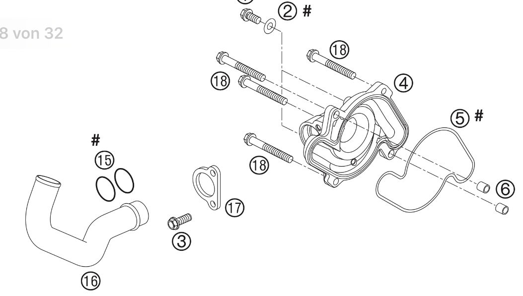

Hallo, ich muss hier auch mal nerven! Ich habe an meiner 950@ grade die Wasserpumpe instand gesetzt, soweit eigentlich ganz gut. Mein Problem liegt an den beiden dichtringen vom Wasserrohr. Auf dem Bild die nr 15. wie gehören die beiden Ringe rein? Beide vor den Wulst am Rohr, oder einer davor und einer dahinter? Ich weiß leider nicht wie es bei meiner war, da der Vorbesitzer zu Gange war und statt Ringen ne ordentliche Menge sanitär Silikon verwendet hat wacko
Danke und Gruß

Die Dichtringe gehören beide hinter den Wulst. Der Wulst ist die Auflage für die Befestigungsschelle.
Gruß Nessi-DD
P.S.: Etwas Silikon an den Dichtringen kann nicht schaden.

Darueber streiten sich die Gelehrten! Ich habe festgestellt, dass beides geht. Hab die ne zeitlang beide vor dem Wulst montiert, in letzter Zeit einer davor, einer dahinter. Dazu nehme ich auch etwas Silikion. Allerdings kein Sanitaer Cool

welchen Sinn soll das machen, 2 O-Ringe hintereneinanander zusammen
einzubauen ?
Der O-Ring wird gedrückt und dichtet axial gesehen vorn und hinten ab.
Durch den axialen Druck wird der Querschnitt des Ringes von rund auf oval
verändert und er dichtet, je nach Konstruktion und Bedarf, auch radial nach innen und aussen ab.
Bei 2 O-Ringen geht ein Teil des Anpressdruck zwischen den Ringen verloren.
