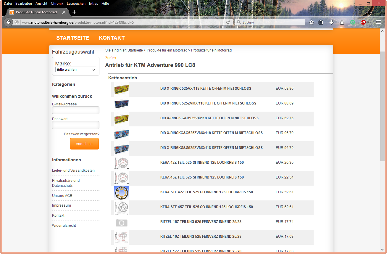

@Chris@990:
Kauf Dir eine von beiden:
http://www.motorradteile-hamburg.de/did-x-ringk-525vx-118
oder
http://www.motorradteile-hamburg.de/did-x-ringk-525zvmx-1181
Beide auf den 990igern getestet und nun auch auf der 1190ig (alle mit Ketten-Öler). Trotz vieler Schotterausflüge mit viel Staub auf der Kette haben alle zwischen 25.000 und 30.000km gehalten. Hätten vielleicht noch länger gehalten, aber das Antriebsritzel ist bei den Km-Ständen ziemlich fertig. Meine Erfahrung!

BeitragVerfasst am : Mo, 29. Feb 2016, 20:49    Titel: Antworten mit Zitat
...schau mal für was für ein Bike die angeboten wird (nur deshalb hab ich Dir oben den Link aufgezeigt).....null Probleme....hab sogar jetzt eine VX auf der 1190 R (hatte die noch von der 990ig übrig)....seit 18.000km mit einem 16er Antriebsritzel (17er ist Standard bei der 1190ig), die reißt also ganz anders an als mit dem 17er Ritzel.......keinerlei Probleme!!!!!

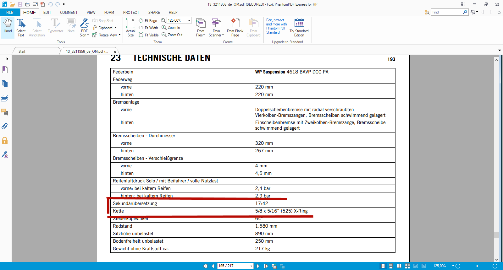

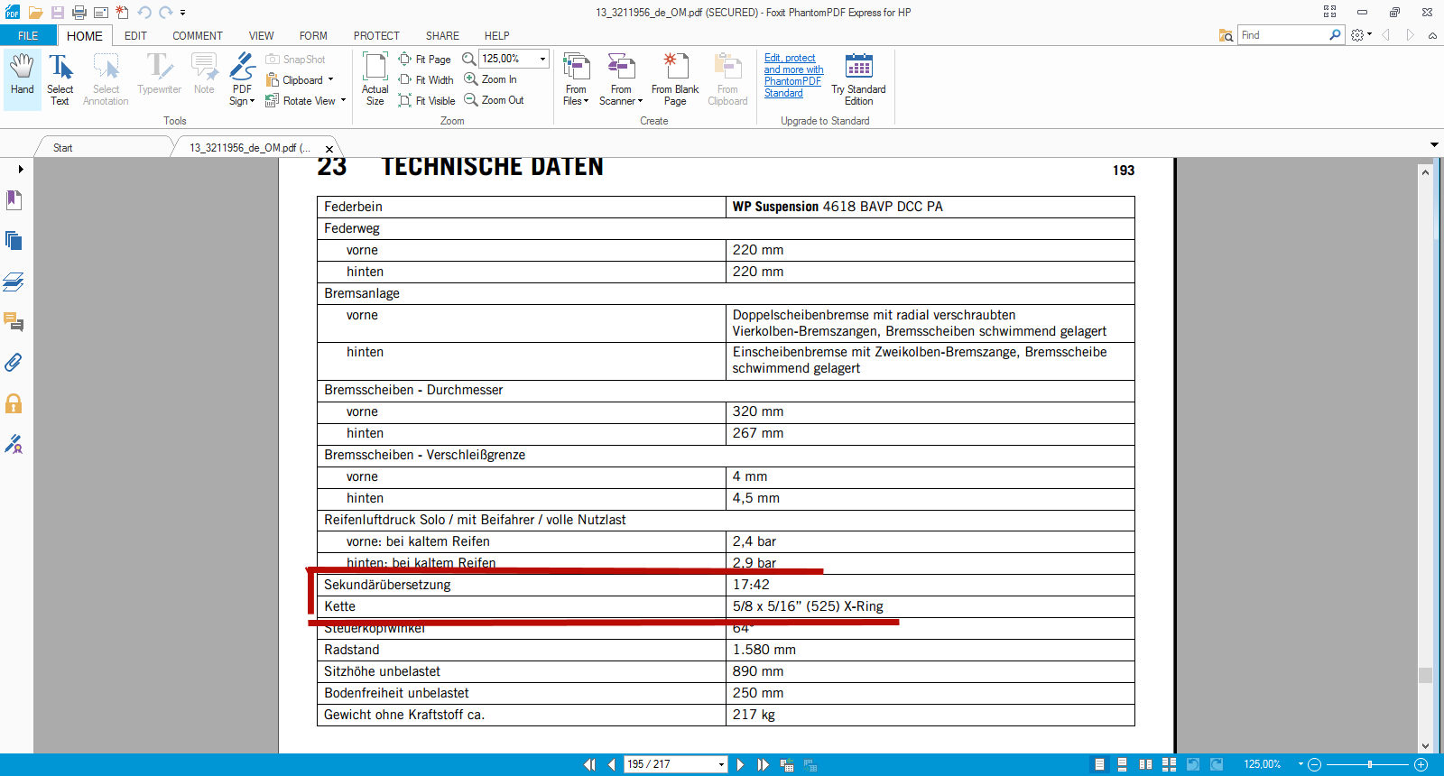

BeitragVerfasst am : Mo, 29. Feb 2016, 23:54    Titel: Antworten mit Zitat
Hast ja recht nicken ! Aber da ich ja eh fahrtechnisch ein Nudler bin, hält die VX-Kette für meinen Gebrauch....schon 18.000km. Die nächste auf der 1190ig wird eine ZVMX.
Für die 990iger ist aber die DID VX absolut ausreichend und wird ja auch von Motorrad-Teile Hamburg schon seit Jahren für die 9X0iger angeboten. Habe diese Kette auf allen meinen 990igern gefahren, auch ab und an die ZVMX.......never problems und gehalten haben sie auch sehr lange, wie schon beschrieben.
PS: gerade in der Bedienungs-Anleitung der 1190 "R" gefunden........wenn mich nicht alles täuscht ist nichtmal eine ZVMX gefordert...es reicht eine X-Ring.........
