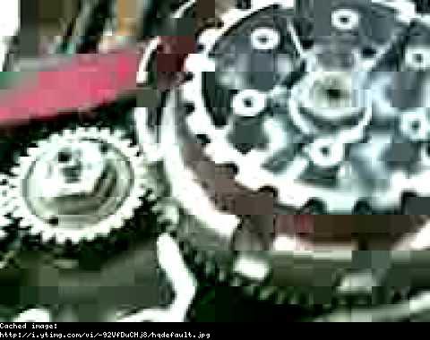

Ja.. von sowas hab ich durch Forensuche schon gelesen und auf jeden Fall probier ichs mal ohne der schraube. Passiert das weil sie nicht korrekt sitzt oder es einfach nicht aushält?
Meine andere frage : muss Druckstange nun unbedingt raus? Darf sich der korb etwas hin und her bewegen lassen bzw. drehen lässt er sich eh nicht.

Es ist einfach eine Schraube zum Fixieren einer (wichtigen) Position - nicht zur Aufnahme jedweder mechanischer Kräfte.

Alternativvorschlag?
Putzlappen?
5-Cent-Stück zwischen die Zahnräder?
Mit nem Zahnsegment das Korbzahnrad mit dem Primärrad verkeilen?

Druckstange muß eigentlich raus.
Nach entfernen der Zentralmutter wird aber das Nadellager aus dem Zentrum gefischt und
der Korb verliert seine Zentrierung - nur so ist er entfernbar. Mag sein, das dir das eine Möglichkeit bietet um dranzukommen.
Aber Druckstange ist kein Ding: KNZ ab, 3mm Stift ziehen un raus . . .
Gelöst hab ich die Mutter mit Schlagschrauber - Gang rein und zusätzlich ein Fuß auf der Hinterradbremse

Habe ich vergessen zu erwaehnen: Ich habe mal mit einem von mir selbst erdachten Kupplungsblockierer gearbeitet. Set dem weiss ich, dass ein Kupplungskorb so um die 500,- Euro kostet.
Will dir keine Angst machen, aber Pfusch kann teuer werden.

hm... das sieht mir ja eigentlich auch recht brauchbar aus.
einfach einen gurt ein paar mal um den Korb wickeln und das andere Ende irgendwo am Motorrad befestigen :
Der Halter ist zwar schon bestellt und ich muss ihn nehmen, aber bis Donnerstag warten...

Habs probiert.. festschrauben würde gehen, aber aufbringen tu ich es nicht. Egal ob lange ratsche oder schlagschrauber.
Für den Schlagschrauber federt der gurt wohl zu viel.
Der sitzt bombenfest...

130 NM plus Loctite = kein Kinderspiel! Kannst du dir nicht von irgendeinem son Teil leihen?
