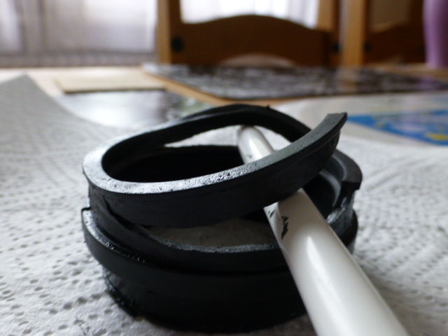

Servus,
das kann man so sagen, ist hinter der Schelle.
hinterer Zylinder

Im Vergleich dazu sehen die Ansaugstutzen bei meiner Kathi ganz gut aus.
Ich kann mir vorstellen, dass bei meiner ein Haarriss drin ist - mehr aber nicht.
