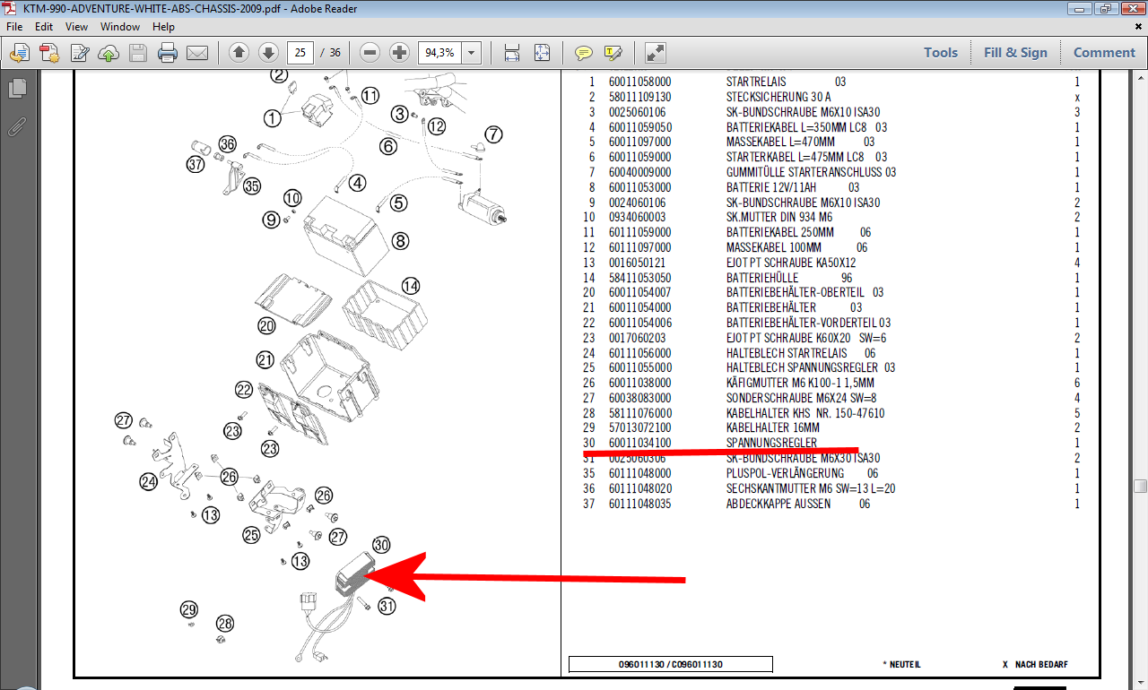

... er erwartet sicherlich auch noch die Teile-Nummer, oder Wink ..............?

DANKE DANKE.
Ich bin überwältigt von euern hilfeleistungen

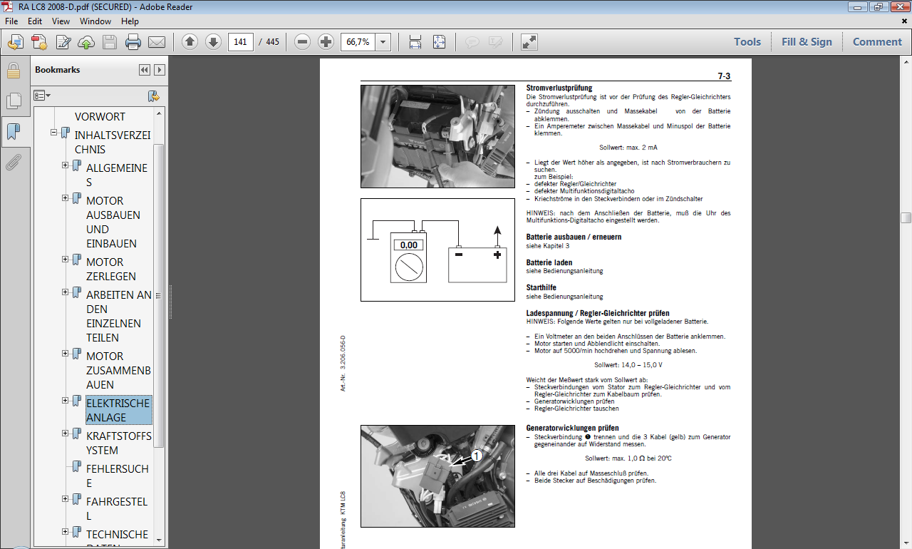

Wollte um sicherzugehen nochmal die Generatorwicklungen nach Handbuch prüfen.
Da steht: die 3 gelben Kabel gegeneinander auf Widerstand prüfen. Sollwert 1,0 Ohm.

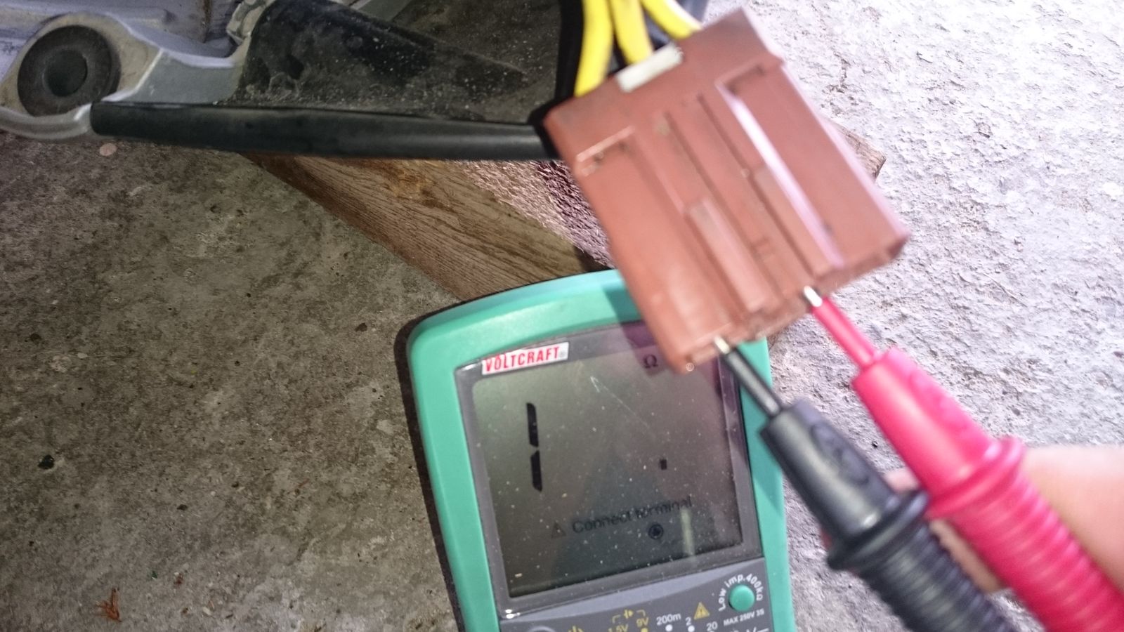

Ist das so richtig wie ich es mache (SIEHE Bild) mein multimeter zeigt da nix an. Sollten die zueinander auch Durchgang oder Durchgang zur Karosseriemasse haben?
Sry hab von elekronik keine Ahnung Rolling Eyes

Wenn die Spannung unter 14 Volt ist, so wie bei Dir 13,8V (an der Batterie), dann ist wahrscheinlich der Regler kaputt (bei laufenden Motor, Licht angeschalten und 5.000U/ min).
Generatormessung: Die 1 Ohm mußt Du bei jedem der gelben Kabel gegeneinander messen........gehe auf Nummer Sicher und messe dann an verschiedenen Masse-Teilen. Vielleicht hast Du keine ideale Masse gefunden....ich sehe gerade dass das Messgerät ja 1 Ohm anzeigt......GELB GEGEN GELB, das stimmt!!
Alle drei Kabel auf Masse-Schluß prüfen heißt für mich, es darf keines der 3 Kabel auf Masse Durchgang haben, also nicht null-Ohm oder wenig-Ohm.....wahrscheinlich unendliche Angabe auf dem Meßgerät....HOHEN MESSBEREICH WÄHLEN!

So wie ich das sehe, deute ich es als Max. Wiederstand. Wenn das Messgeät 1 Ohm zeigen würde, wäre der "Einzer" rechts direkt vor dem Punkt.

Die Anzeige steht für Messbereich Richtung Unendlich verlassen ! Wenn die Messleitungen OK sind und die Messung ok, wäre die Wicklung durch.
Aber unten im Display wird /!\ Terminal Fehler angezeigt - warum macht es das ? Strippen falsch eingesteckt ???

Die strippen sind richtig eingesteckt. Die Anzeige am multimeter ist ist informell immer da. Auch wenn richtig eingesteckt ist.
Habe die 3 Leitungen auch mal gegen Masse gemessen (masseleitung der batterie - batterie abfeklemmt)
Hatte im Ohm kiloohm usw keine Anzeige. Also nur die 1. Erst im Megaohm bereicht rührte sich das Ding und zeigte 8, noch was an. Das war bei allen 3 Leitungen der Fall.

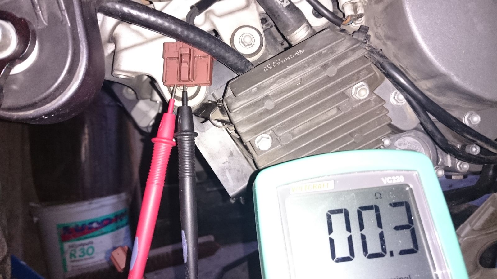

ABER: wieviel Ohm NUN gelb auf gelb....3mal gemessen????? Das ist wichtig! Es kann nämlich durchaus sein das die LM keine volle Leistung mehr bringt....also messen, es soll laut Arbeitsanweisung maximal 1 Ohm sein!!!!! Das muß auch unbedingt stimmen nicken .
Wenn das ok ist, würde ich mir einen Regler besorgen!

Messe mal die Messspitzen vom Messgerät grgeneinander (Kurzschluss) und sag mal was da raus kommt - gerne mit Bild vom ganzen Messgerät.

Also ich hab mir die Arbeitsanweisung nach Reparaturbuch genau zur Brust genommen. Rolling Eyes
Da steht ja die drei Kabel (gelb) zum generator. Nur dass die zum Generator halt grau anstatt gelb sin. Die Anleitung ist aber auch für die 950er. Da waren diese Kabel anscheinend damals gelb Cool
Hab die ganze Zeit die gelben Kabel am Regler gemessen....dachte mir doch dass des irgendwie Käse is. Da kommt ja gar kein Strom raus.....
Länge Rede kurzer Sinn. Die messung an den grauen Kabel zum generator war okay Very Happy
Jetzt hab ichs ziemlich sicher dass es der regler ist. Sobald ich einen neuen eingebaut habe gebe ich wieder eine Berichtserstattung
