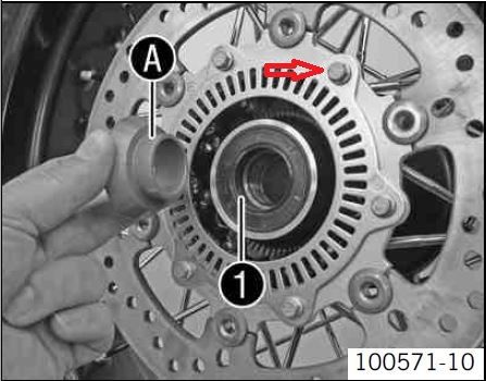

Grübel auch gerade wegen Drehmoment:
- Mit wiviel Nm werden die 6 Schrauben an der hinteren Bremsscheibe angezogen ?
- Sind sie zusäztlich verklebt ? (mittel/hochfest - wegen Abmontieren/Erhitzen die Frage)

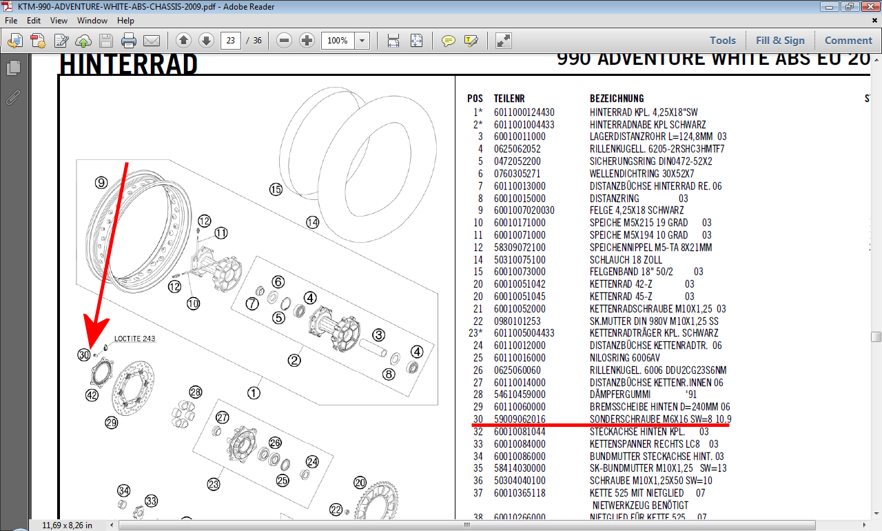

...keine Ahnung ob das paßt unsure ? Warum 2 verschiedene Schraubengrößen gruebel, vorne/ hinten?

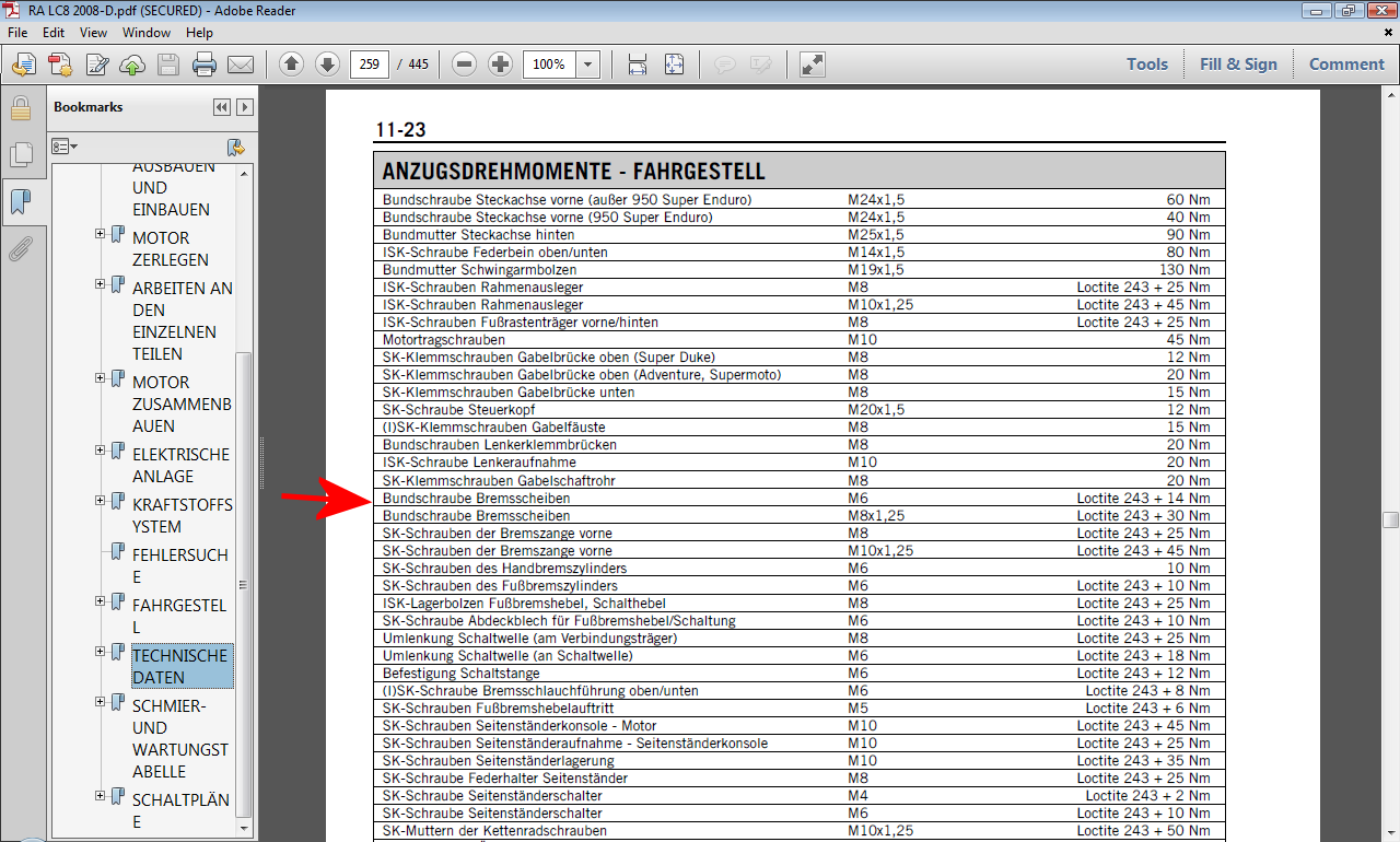

Laut Rep.Handbuch (950er)
Bundschraube Bremsscheiben hinten M6 Loctide 243 + 10Nm
Ich habs auch so gemacht soweit ich mich erinnere. Loctide Verbrauch ist ja um 99% gestiegen seit ich die Kathie habe :-)

Nachtrag
ich denke mit 10 Nm + Loctide fällt nichts ab.
Ich hatte noch bei keinem Mopped eine lockere Bremsscheibenschraube.
vermutlich kannst du auch die von Kreta angegebenen 14 Nm nehmen. Ist aus meiner Sicht kein Problem.
