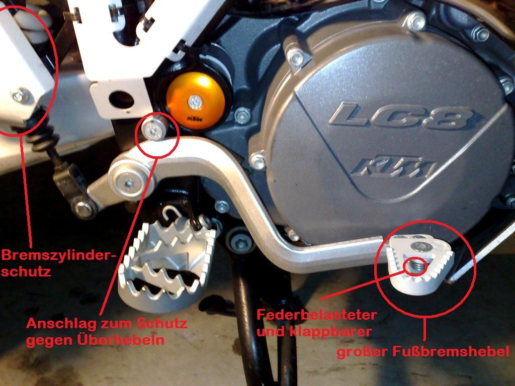

Ich glaube ich habe jetzt den optimalen Schutz erreicht, oder was denkt Ihr ?

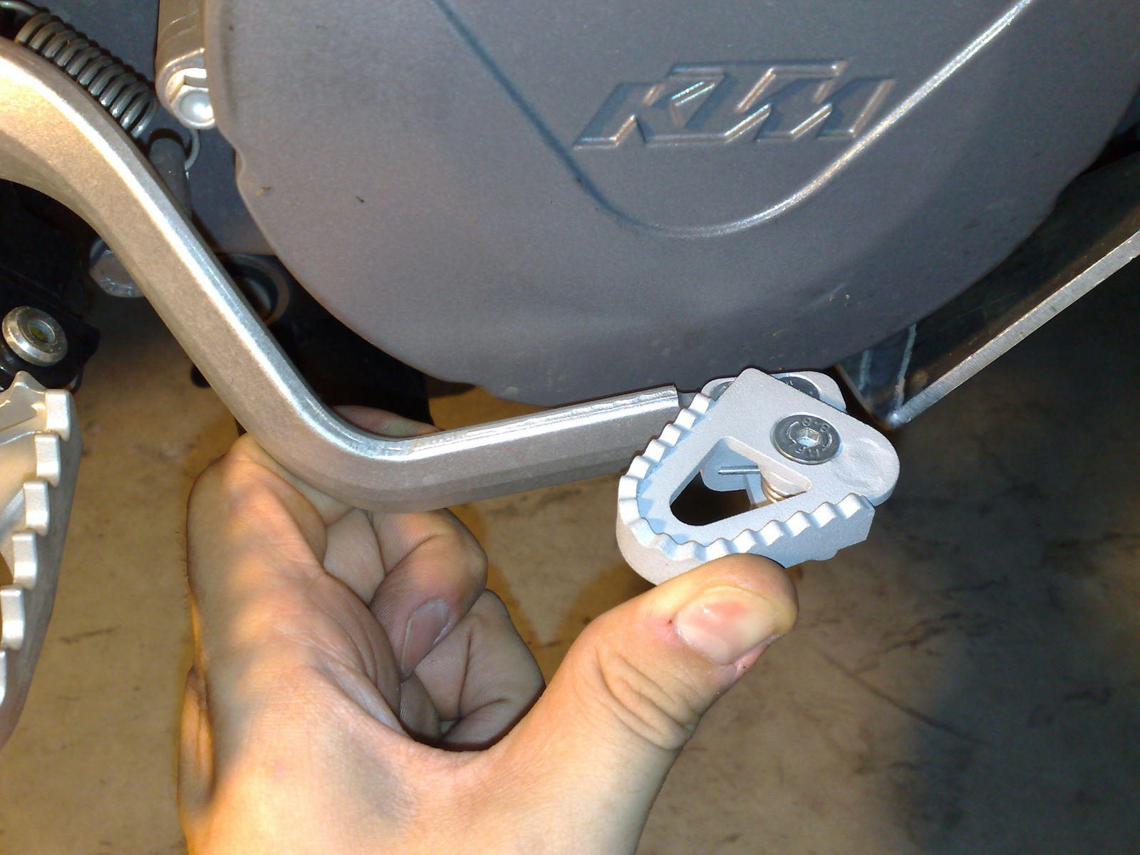

Ich hoffe jetzt bricht weder der Hebel ab, noch zieht´s mir den Kolben raus !!!

BeitragVerfasst am : Di, 29. Jul 2008, 16:59    Titel: Antworten mit Zitat
saubere arbeit - wo gibt es denn den Klapbaren Hebel ?

HotFire @ Di, 29. Jul 2008, 16:38 hat folgendes geschrieben:
du brauchst noch die Carbondeckel, ansonsten ist alles dran, was so gibt... wacko

BeitragVerfasst am : Mi, 30. Jul 2008, 5:16    Titel: Antworten mit Zitat
ollo 950 @ Di, 29. Jul 2008, 17:59 hat folgendes geschrieben:
Hallo Ollo,
den Hebel kaufe ich für 32 € bei TT ein (aber in einem häßlichen schwarz glänzend) und habe den dann entlacken und in RAL 9006 matt Pulverbeschichten lassen - kostet für 1 Hebel ca. 20 € bei 10 Teilen wird das aber kaum teurer !

BeitragVerfasst am : Mi, 30. Jul 2008, 5:20    Titel: Antworten mit Zitat
Achso, ich würde aber sagen, wenn man den nur entlacken und in "FEINER" Feuerverzinkung verzinken lässt reicht das auch !
Bei den 20 € war übrigens Feuerverzinken, Vorbehandlung, Chromatieren, Haftvermitteln und Beschichten mit drinnen, leider hat der die Farbe nur für mich besorgen müssen, deshalb 20 € - in anderen gängigen Farben werfen die die Teile einfach mit dabei !

NoCarrier @ Di, 29. Jul 2008, 18:10 hat folgendes geschrieben:
Ich hasse Carbonoptik, deshalb muß ich verzichten !

BeitragVerfasst am : Mi, 30. Jul 2008, 12:04    Titel: Antworten mit Zitat
Der Rahmenschutz ist aber eher suboptimal. Die Plastikschützer von der SE taugen da mehr. Dann wär aber Deine Schwingenachsabdeckung fürn A..... (aber das isse m.E. sowieso)
