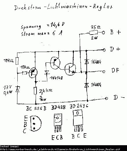

BeitragVerfasst am : So, 16. Nov 2014, 14:03    Titel: Antworten mit Zitat
Viel zu hoher Stromfluß.......könnte ein Regler-Kurzschluß gegen Masse sein....mess das mal ohmisch durch (muß nicht unbedingt permanent sein...kann auch ab und zu sein... Zenerdiode???? unsure ). Ich tippe auf Reglerschaden!

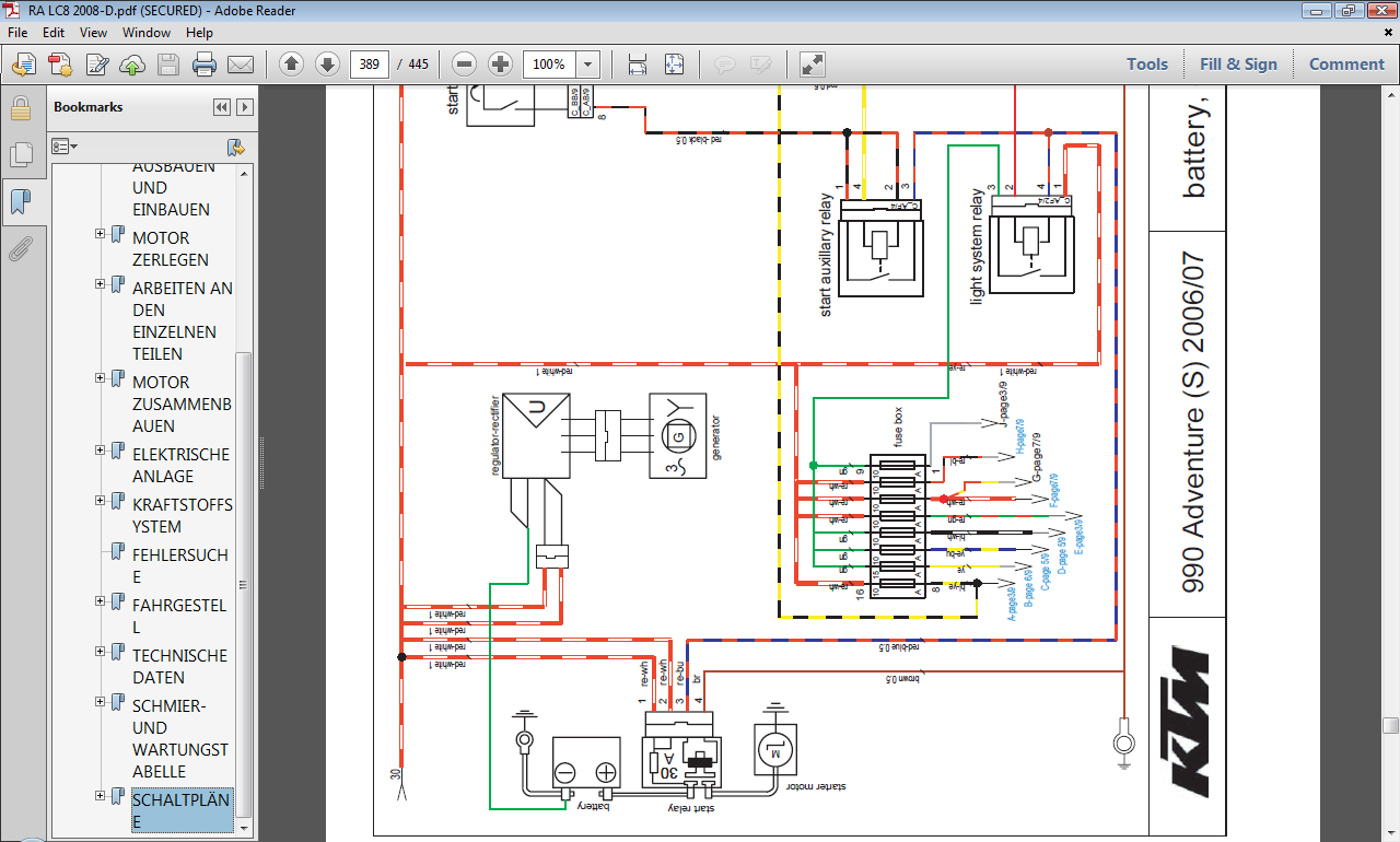

@HotFire:
4 Kabel und 3 Kabel Anschluß laut Plan. 3 Phasen vom Generator.....

Eine komplexe Schaltung aus Halbleitern einer ohmschen Messung an deren Ein- und Ausgängen unterziehen ? Vergebene Mühe !
Schadstellen beseitigen - Wicklungen gegeneinander durchmessen Max. 1 Ohm ! Dann weiter messen - Spannung je Wicklung - Spannung Regler Ausgang - Symetrie Drehstrom Shunt-Amperemeter oder Oszillieren (Zangenampermeter taugt hier nix - Dreieckspannung im Untern kHz Bereich).

Zenerdiode????
. . . ehr nicht ! Die Zeiten das die Reperatur eines Lima Reglers aus dem Tausch von 6 HF Silizium Einpress-/Einschraubdioden (SY 171 & Co.) und noch dreier Erregerdioden (Typ 360 & Co.) sind wohl in heutigen Fahrzeugen vorbei.
Und vor allem Zeiten, wo Zenerdiode und ein kleiner Spannungsregler IC in einfachsten Schaltungen verbaute wurden, gehören in den Zeitraum der Gleichstrom Generatoren.
na ja....... unsure ´bin nun halt ein Auslaufmodell, fachlich und Lebensring mäßig...... heul Exclamation
