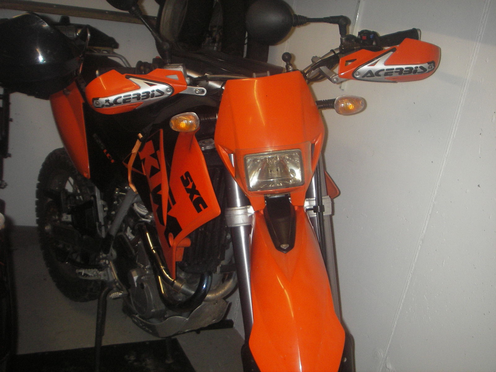

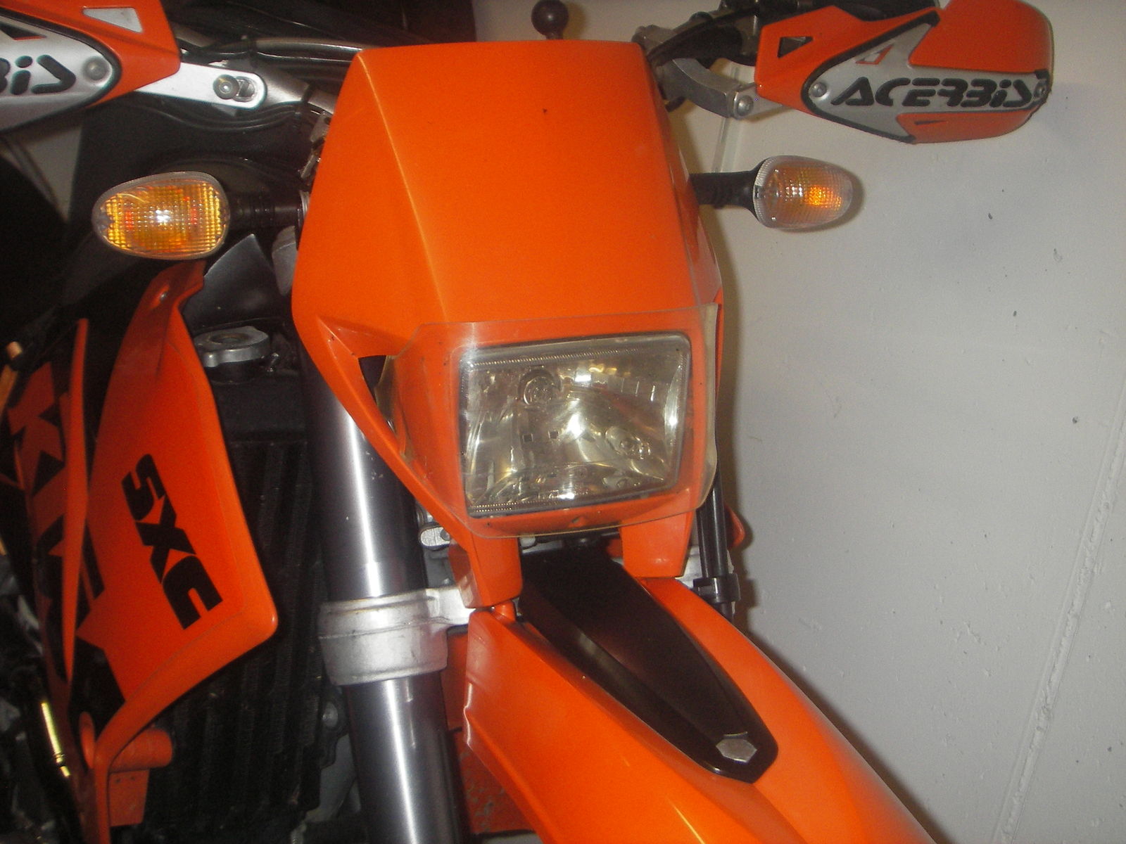

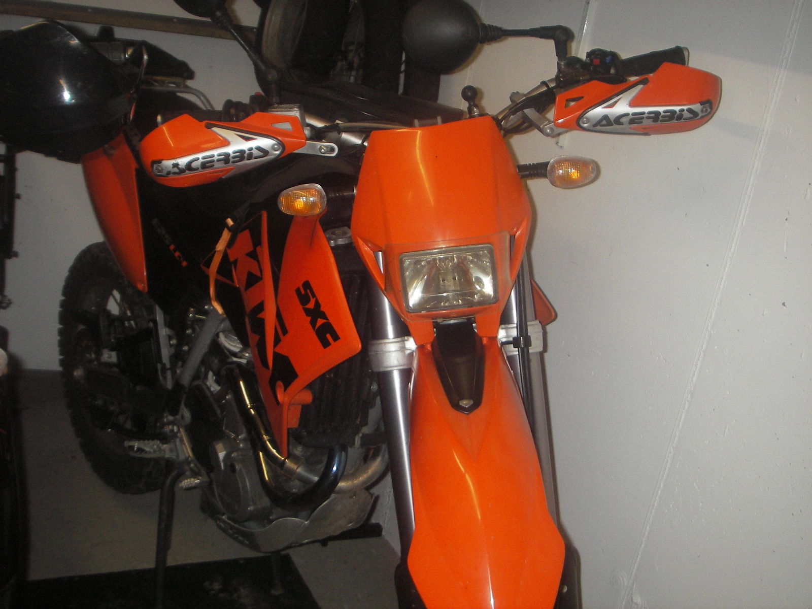

Meine ist BJ 2005 und hat den dreieckigen Scheinwerfer. Auf der KTM-Seite ist diese Form nur mit Bilux abgebildet. Kannst mal Bilder von Deinem SW reinstellen?

BeitragVerfasst am : Di, 7. Okt 2014, 20:45    Titel: Antworten mit Zitat
....uupppsss, schei....e, dachte das wäre noch die gleiche Maske.
naja, dann vielleicht die ganze Maske in Ebay schiessen...
hier Bilder´s (hab noch so´n Plastikschutz vor dem Glas)

Froschis Kanzel ist original, irgendwas dreieckiges ist Zubehör.

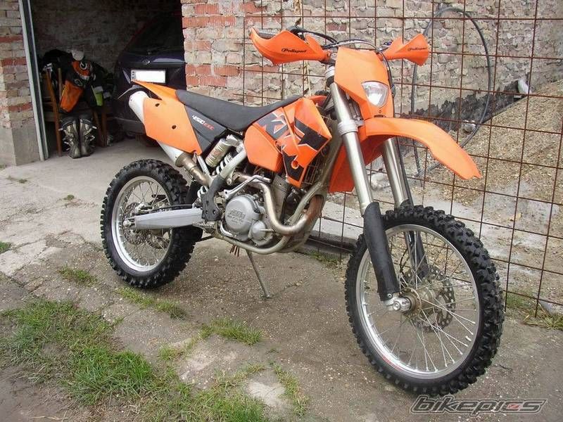

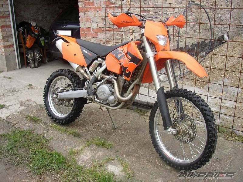

.....mmmhh, die SXC hat die Maske bis einschließlich 05 gehabt, bei der EXC könnt der Wechsel aber zwischen 04 und 05 gewesen sein (dieser flache 3eckige).
Find den 4 eckigen ja schöner Rolling Eyes und denke auch das der bei der 05er Plug&play passen müsste, weiß es aber nicht.......
@BRB
wat meinste Wink

Ach ja, bei der EXC bin ich mir nicht sicher wie lange das mit dem rechteckigem ging.

Völliger Quatsch!
