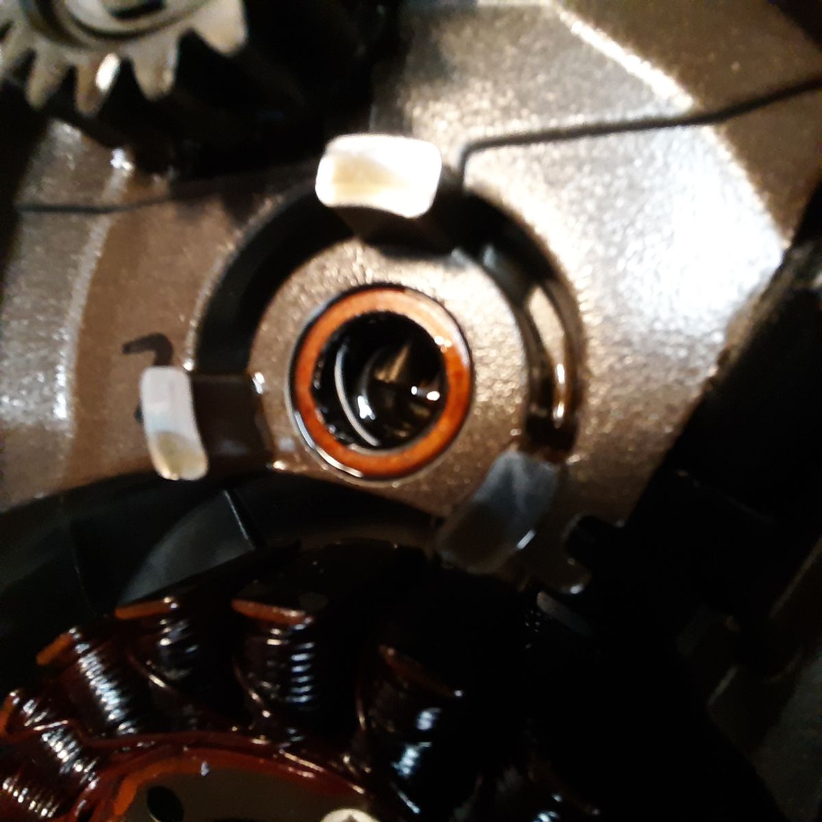

BeitragVerfasst am : Do, 4. Apr 2019, 18:21    Titel: Antworten mit Zitat
Die Winterpause hat meinem Motor wohl auch nicht gut getan. Aber besser der Welldichtring als Kolbenringe.
Die Ringfeder liegt frei.

BeitragVerfasst am : Fr, 5. Apr 2019, 4:40    Titel: Antworten mit Zitat
Allerdings. Den Wedi zu tauschen ist ja quasi nicht mal erwähnenswert. Also vom Aufwand her gesehen.

BeitragVerfasst am : Fr, 5. Apr 2019, 6:48    Titel: Antworten mit Zitat
Das Problem ist nur indirekt der Winter. Durch das Stehen werden viel Dichtringe trocken und härten dann aus.
Der Motor ist schon älter und hat schon 130k runter ,aber nicht von mir.. ich kenne die Vorgeschichte (Werkstattaufenthalt) vor dem Winter war nur etwas Öl am Trichter zu finden. Jetzt war es soviel dass es bei der Rottweiler Ansauganlage seitlich runter lief und die linke Seite meines Motorrads einschließlich Stiefel einen glänzenden Schimmer tauchte .🤔
Das positive....ich muss den Drehmomentbegrenzer( ich glaube so heißt das Ritzel) von Zahnräder die nach dem Anlasserkommen auch tauschen. Es knallt schon beim Starten. Der Freilauf ist noch Ok.

weiss jemand zufällig die teilenummer des wellendichtringes; finde in im et-katalog nicht! danke "!!!"

der Wellendichtring 12x20x5 NBR hat die Teilenummer 0760122050. Findest Du unter "balancer shaft" Position 11. Wink
Empfehlen würde ich auch, die Zündungsdeckeldichtung CS0,5mm zu erneuern, Teilenummer 60030040100. Es handelt sich um eine blecherne, gummierte Profildichtung, die wird bei Wiederverwendung nicht zuverlässig dicht.

hakim, danke vielmals;
auf welcher seite findet man die? lg

BeitragVerfasst am : Sa, 4. Jul 2020, 8:26    Titel: Antworten mit Zitat
Auf der Zündungsseite
