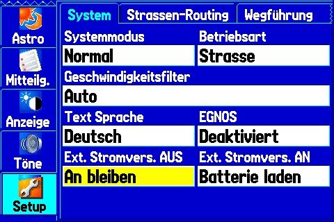

Vielleicht solltest Du (beim 276er geht es) einfach im Menü den Punkt "bleibt an wenn extern aus (Kurzform)" umschalten?
 Dateigröße:  45.02 KB
 Angeschaut:  741 mal

Hey Zehlaus, vielen Dank für den Tip! Die Einstellung gibts tatsächlich beim 60er. Allerdings setzt dies offenbar eingesetzte Batterien voraus. Und genau dies wollte ich ja nicht.
