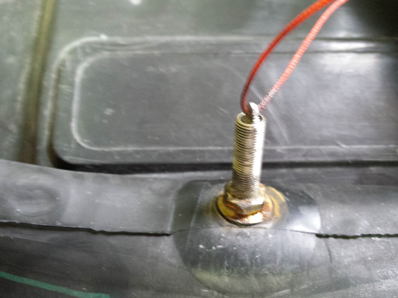

Mangels fehlendem Restprofil an meinem vorderen MT90, habe ich die E-09 doch schon gestern montiert.
Obwohl ich vorher ein männermässiges Frühstück hatte, konnte ich den Hinterreifen nicht wirklich per Kabelbinder stark zusammendrücken. Hab dann die "normale" Montagevariante gewählt. Beim Vorderreifen war ich dann schon so im "Trott" drin, daß ich an die Kabelbinder nicht mehr gedacht habe Cool
Die Montage selbst war gegenüber dem MT90 schon einiges schwerer.
Mein selbst gebastelter Ventileinfädler hat bei beiden Schläuchen gut funktioniert. Werde mir allerdings das fertige Teil bestellen, da sich meine verlötete Litze deutlich gelängt hat.

DerReisende @ So, 15. Jun 2014, 19:25 hat folgendes geschrieben:
Hab mir heute auch was gebastelt - einfach ne M5 Schraube angeschliffen, Loch gebohrt und starke Schnur durch - geht super

BeitragVerfasst am : Sa, 12. Jul 2014, 8:38    Titel: Antworten mit Zitat
http://www.ebay.de/itm/Ventilzieher-Ventilausziehe ....... ;hash=item2339f4e64d
So mache ich das auch und ist bei der 1.6er Vorderradfelge unersetzlich....
