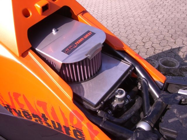

den Luftfilterumbau sehe ich immer etwas kritisch
Da die Abstimmung im Stand gemacht wird und beim fahren dann doch andere Strömungsgeschwindigkeiten herschen.
Die Lautstärke ist dann der andere Punkt, das muss man mögen.
Ich versuche den Kasten immer original zu lassen
Heisst, die Wartungsdeckel ausdistanziert und die 2. Drosselklappe raus und RC8 Trichter ergaben dann das

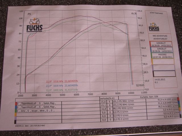

Hey Folks,
das sieht aber so aus das die Drehmomenterhöhung durch den offenen LUFTFILTER kommt, oder wie bekomme ich an noch mehr Drehmoment??
LG
Bagger

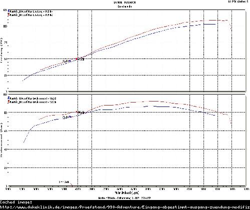

mal ein Beispiel zum Thema Spitzenleistung

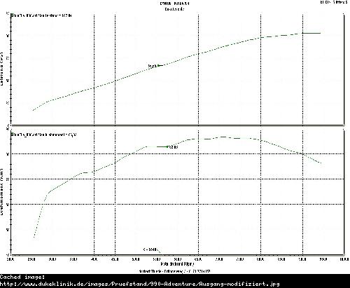

ich hatte am letzten Wochenende mal eine 990er Superduke R mit Akra Hexa auf dem Pürfstand zur Messung.
Die am Rad abgegebene Leistung sieht erstmal sehr gut aus.
128PS am Rad und 97 NM sind doch akzeptable Werte, wo jeder dann am grinsen ist.
Meine 09er Supderduke hat dabei nur 122 am Rad aber auch 97NM ist aber auch leicht modifiziert und abgestimmt mit dem PowerCommander

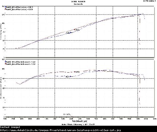

Im ersten Moment denkt man sich als R Fahrer, lohnt sich doch eine R gekauft zu haben, bis man die beiden Diagramme übereinander legt
Dann stellt man fest, das die Werte sehr schnell täuschen können
blau = Superduke R
braun = Superduke 2009
Wie das ganze aussieht wenn man die R abstimmt, ist eine andere Sache!
Es geht nurmal darum zu zeigen das der Wert einer Spitzenleistung nicht viel aussagt und selbst wenn bei einer Abstimmung keine Spitzenleistung gefunden wird, so erhält man doch ein anderes Motorrad

ich habe anscheinend ein Verständnisproblem. Nach deinen ganzen Umbauten kommt bei dir ein max.Drehmoment laut Diagramm von 97,02 raus. Laut technischen KTM Angaben ist beim Serienmotor folgendes zu lesen:
Bohrung x Hub 101,0 x 62,4 mm
Hubraum 1000 cm3
Verdichtungsverhältnis 11,5:1
Nennleistung 78,0 kW (106 PS) bei 8250/min
Max. Drehmoment 100 Nm bei 6750/min
Messen die an anderer Stelle?

KTM gibt am Motor an, ich messe am Hinterrad.
Kannst zwischen 12 und 15% drauf rechnen, dann hast du die Motorleistung.
also hat mein Motor ca 122 PS und 108 NM wenn ich mit 12 % rechne
Das interessante ist aber immer der Anstieg über den Gesamtenbereich, deswegen hatte ich ja mal das letzte Diagramm eingestellt, wo der Spitzenwert zwar wesentlich höher ist, aber in der Betrachtung dann doch der Motor mit der höheren Spitzenleistung in der Gesamtbetarchtung verliert
