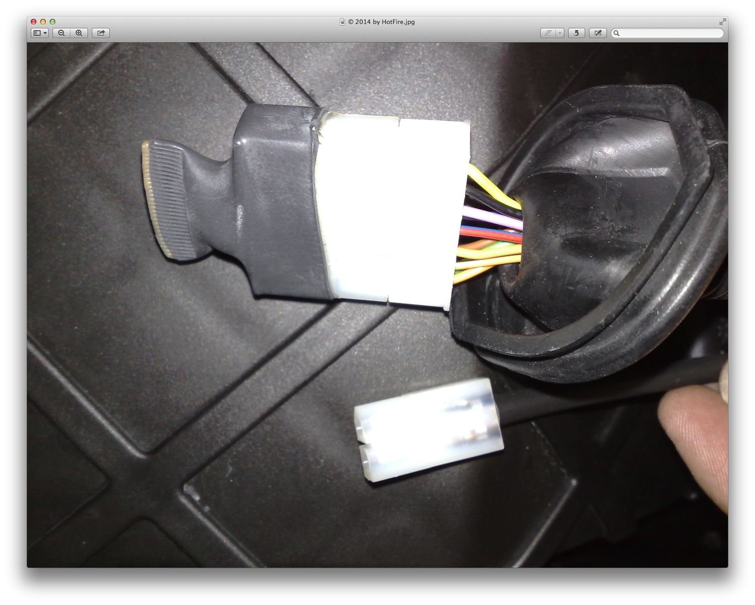

hakim @ Mi, 5. März 2014, 13:39 hat folgendes geschrieben:
Was allerdings - soweit verbaut - auch an dieser Blinkersteuerung hängt, ist die Alarmanlage.
Wenn diese nicht verbaut ist "vagabundieren" die Stecker ja so einigermaßen ab Werk isoliert unter dem Sicherungshalter herum. Vielleicht liegt dort eine mögliche Fehlerursache.....
to.we
HotFireOffline
Anmeldungsdatum: 11.04.2007
Beiträge insgesamt: 3677
Alter: 49
HABE FERTIG
BeitragVerfasst am : Mi, 5. März 2014, 22:37    Titel: Antworten mit Zitat
to.we @ Mi, 5. März 2014, 22:18 hat folgendes geschrieben:
. . . Vielleicht liegt dort eine mögliche Fehlerursache.....
auch das ist gut und sicher verlegt/verpackt:
 Dateigröße:  172.16 KB
 Angeschaut:  763 mal
