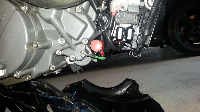

Hab jetzt alles so wie es lt. Bildern sein soll.
Aber das mit dem Stromlaufplan bleibt wohl ein Rätsel.
Dolphy

Dolphy990 @ So, 5. Jan 2014, 16:16 hat folgendes geschrieben:
Dolphy
Wieso? Ein Stromlaufplan ist nur eine schematische Darstellung und zeigt nicht die tatsächliche Anordnung eines Bauteils oder Kabels.

Aber normal sind unterschiedliche Massepunkte auch als unterschiedlich erkennbar. Und wenn im SLP das Kabel direkt am Batteriekontakt statt einem ja ebenfalls gezeigten Massepunkte eingezeichnet ist, dann ist da i.d.R. So gemeint.

Mag ja sein, aber das Kabel ist nun mal werksseitig im am Motor angeschraubt und nicht am Batteriepol.
Aber was soll die Diskussion? Wie auch der HotFire oder Kreta schon geschrieben haben, ist es absolut Banane wo Du die beiden Kabel anschraubst.
Masse ist Masse (zumindest beim Moped).

Im Schaltplan der 950, den ich heute angeschaut habe, geht das Kabel übrigens auch auf den Massepunkte, nicht auf die Batterie.
Und nein, ich will keine neue Diskussion anfangen, ich ergänze nur die Information zu dem Thema.
