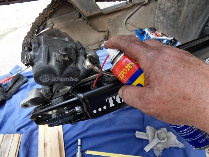

Also, ich hab nochmal ne Stunde dran rumgeschraubt und bekomme nur die linke Schraube raus Mad . Diese habe ich gut eingefettet und wieder reingeschraubt.
Die rechte Schraube bekomme ich in etwa zu 90% raus, dann ist Schluß. ´Habe aber durch die beiden Löcher in der Oberschwinge, nähe des Bremskörpers, WD ganz fett auf das Schraubengewinde gesprayt....vielleicht geht wieder ein Stückchen nächste Woche. Ansonsten ne Aufgabe für meinen Mech bei dem nächsten Service (werde sicherheitshalber so ne Schraube bestellen, falls sie abgerissen wird....ausbohren?)

....die Kontermutter hast aber schon gelößt? Sieht auf dem Foto nämlich nicht so aus....
Versuch mal VORSICHTIG mit einem Hammer auf die Schraube zu klopfen, kurz bevor sie fest wird....dann weiter raus drehen, klopfen, rausdrehen, etc...
Gruß Kleiner

...Scherz, oder Wink ? Schau Dir das erste Foto auf der anderen Seite an! Natürlich habe ich erst gekontert, als ich die Schraubenlänge so fixiert hatte.
Ich hatte schon mit dem Hammer drauf rumgeklopft, zu allererst mit dem Gummihammer, dann mit einem Eisenhammer......sinnlos! Die Schraube sitzt am Ende bombenfest. Ich warte jetzt mal ne Woche, vielleicht nützt das einölen was (hab auch Fett drauf gemacht beim Einschrauben).
Es hatte sich ja ein bißchen was getan seit dem letzten Probieren vor 2 Tagen. Vorsichtig vor und zurückschrauben, wie beim Gewindeschneiden, da gingen ein paar mm. Ich denke das Gewinde hat schon Schaden genommen.

als zusätzliche Idee: Rostlöser mit Crack-Wirkung gibt es ggf. auch auf Kreta, dazu Schwinge erwärmen und Schraube kühlen (Icespray)
...einen Rostlöser finde ich sicherlich. Für die vielen Schrott-Kisten die hier herumfahren ist sowas von Nöten (obs dann ne Crack-Wirkung hat..... unsure ). Ein Icespray auf Kreta zu finden, das würde mich doch sehr wundern (vielleicht in einem Fach-Geschäft für Ehe-Hygiene unsure )!
Aber wie gesagt, die Grobheiten überlasse ich meinen Smile , der hat viel Erfahrung und wird das Ding schon schaukeln........ich berichte über seinen Lösungsweg (kann aber dauern, erst zum nächsten Service).

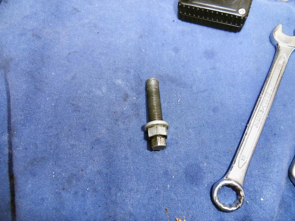

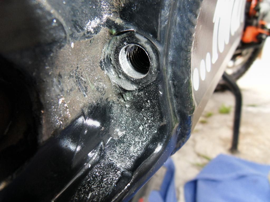

Mann, das war ne schwere Geburt Mad ......hab das scheixx Dingens raus bekommen....das war wirklich kein Vergnügen .
Hab mich an den Tipp "Kleiners" gehalten, mit einem schweren Fäustel und ner fetten 20mm Durchmesser Alustange als Verlängerung und Dämpfer (Alu auf Eisen) auf die Schraube gedroschen. Dann immer wieder ein wenig vor und zurück, mit dem Ringschlüssel. Nach ca. ner Stunde war das Teil dann draußen.
Ich kann nur empfehlen diese Arbeit nun im Winter zu tätigen nicken , falls Ihr die Schrauben noch nie draußen gehabt habt.

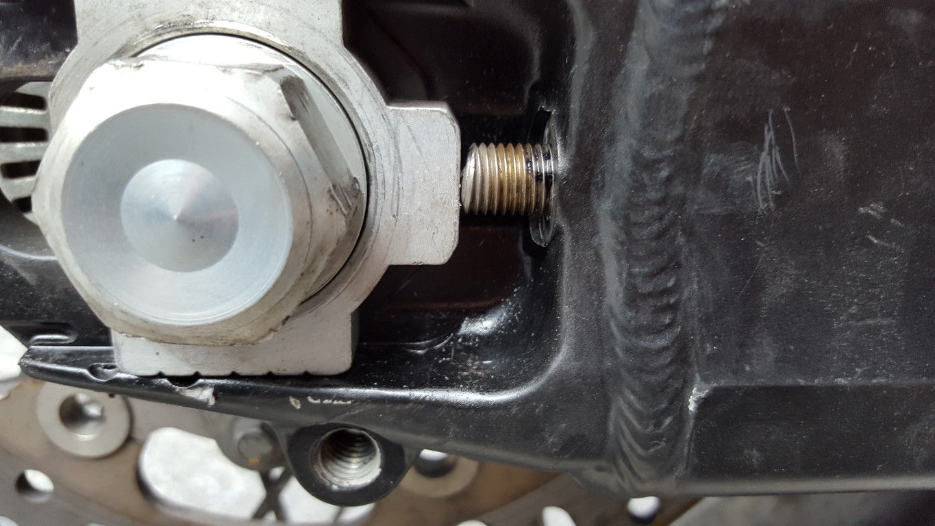

... jetzt hats mich auch erwischt, Scheissndreck.
und das trotz WD-40 von Aussen + Innenflutung (rein in die Schwinge) + 195 Grad Wärme (bis hin zum verzweifelten Mix Schraube-kühlen/Schwinge-wärmen, was nicht wirklich funkte).

BeitragVerfasst am : Di, 5. Jul 2016, 22:38    Titel: Antworten mit Zitat
Moin,
wenn die Schraube sich noch reindrehen läßt.. schlitz rein.. reindrehen und neue Schraube.. klappert dann halt in der Schwinge... oder Loch rein und nen passende Torx-Nuß rein kolpfen.. dann haste ne zweite Chance was abzureißen...
