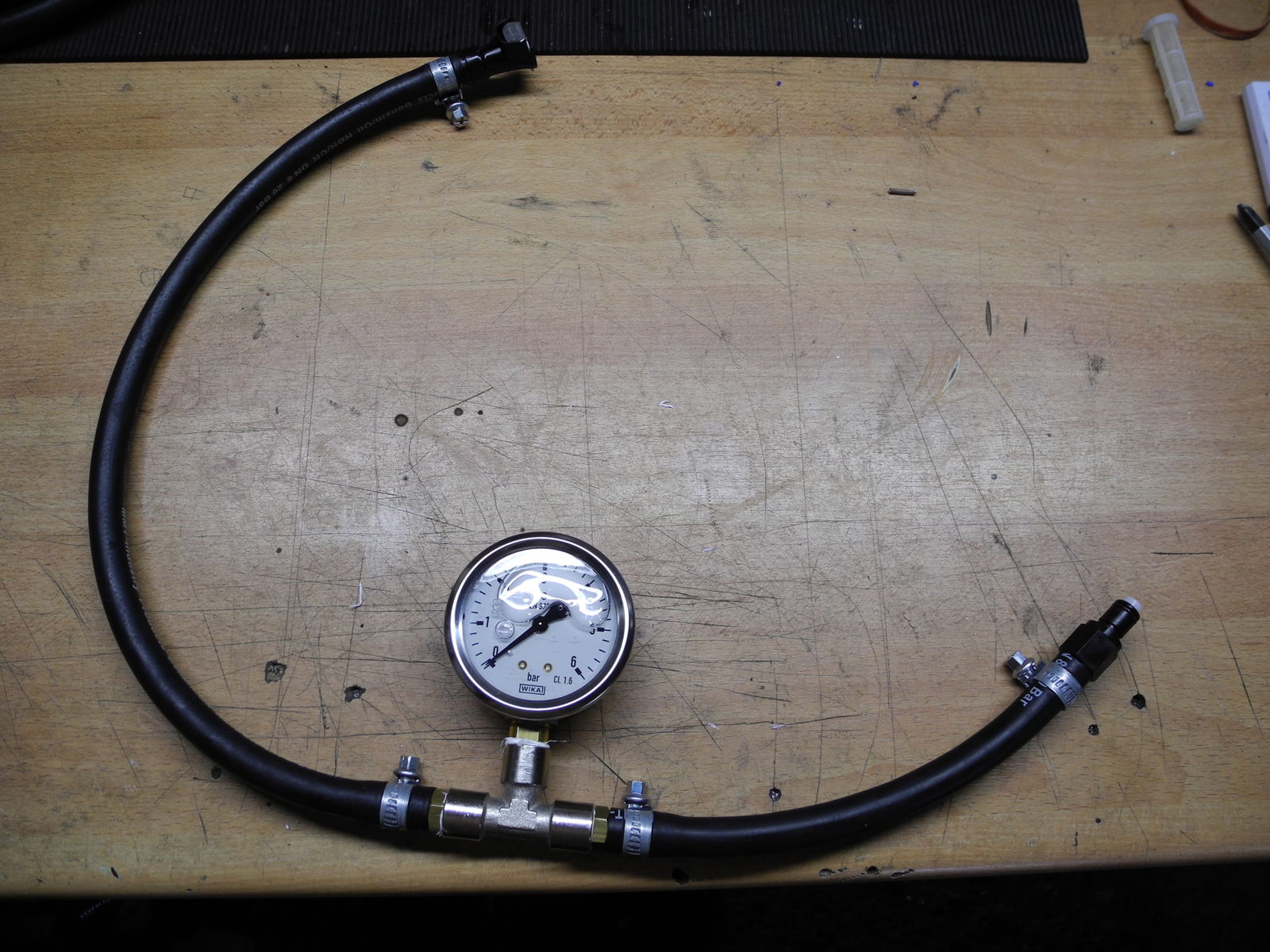

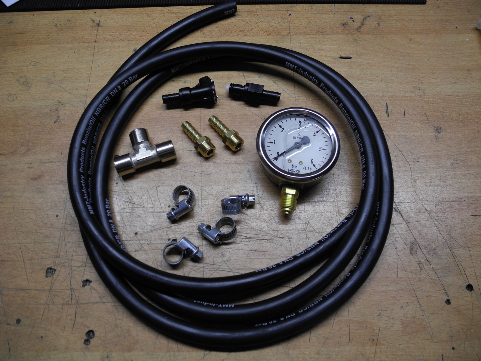

So, alles da. Hoffentlich passen die Schnellkupplungen.
 Dateigröße:  370.89 KB
 Angeschaut:  764 mal
 Dateigröße:  360.14 KB
 Angeschaut:  729 mal

Du Fuchs!!
Ne Teileliste mit Dimensionen wäre super.
Absolut zur Nachahmung empfohlen.

Nichts leichter als das Wink
1m Benzinschlauch 8 x 14 mm
4 Stk Schlauchschellen 12-20 mm
1 Stk Schnellkupplung 8 mm
1 Stk Messing T-Stück 1/4"
2 Stk Schlauchtülle 8 mm x 1/4" AG
1 Stk Glyzerin-Manometer 0-6 bar, 1/4" radial (z.B. Wika Typ 213.53)

Das sieht ja mal richtig klasse aus.
Habe gestern nochmal die Pumpe geprüft und andere Ursachen ausgeschlossen. Pumpe ist platt Sad . Habe mir nun eine neue bestellt.
Funsport
