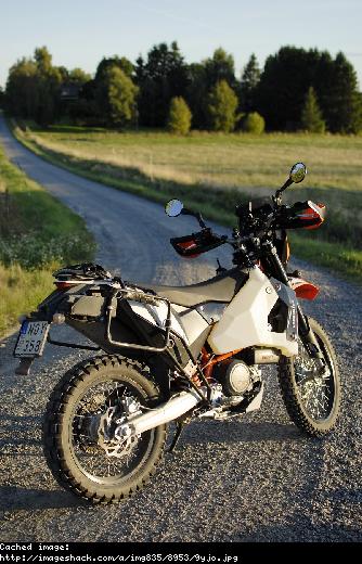

sodele - jetzt habe ich einige Kilometer hinter mich gebracht umd kann was dazu sagen.
Mit Lenkungsdämpfer null Probleme mit "Wackelei" - allerdings habe ich auch die Reifen auf Heidenau K 60 Scout gewechselt. Ob mit oder ohne Gepäck - kein Schlingern nichts - tadelloser Geradeauslauf.
Gesamtpreis Umbau - mmhm - da ist erstmal Rally Raid mit ca. 3000 Euro - der Anbau hat im Grossen und Ganzen gut gepasst, es waren zwei Dinge die ich angepasst habe/musste - da wären einmal die Verkleidung zwischen Tacho und Gabel - die war zu klein - die Kabel scheuerten - musste ich ausschneiden und ich habe die Befestigung der Verkleidung an der Gabel geändert, so das ich überhaupt den Lenkungsdämpfer anbauen konnte und auch das normale Lenkradschloss weiter benutzen kann.
Dann kommt der Lenkungsdämpfer, die Kofferhalterung TT, die anderen Halteschrauben und der Kühlerschutz von Rally Raid, die Heckplatte, Garmin Montana Halterung und ein Hauptständer aus USA sowie ein anderer Motorschutz - summa summarum sind ungefähr für 6 - 7000 Euro Zusatzteile verbaut.
Es folgt gerade ein Sitzbankumbau (wie immer mit meinem Spezialkissen Tempur - ein Rollstuhlfahrerkissen). Dann ist die Karre aber auch genau so, wie ich sie haben will - von klein kann man jetzt nicht mehr so reden, von leicht schon!!
Eintragung leider Fehlanzeige, da es keine Homologationsunterlagen für die Tanks und die Verkleidung gibt.
@Cpt. Latz - ich bin 192 cm gross - und sie ist jetzt höher als meine 950er.
Viele Grüsse
Blitz

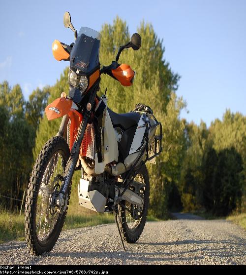

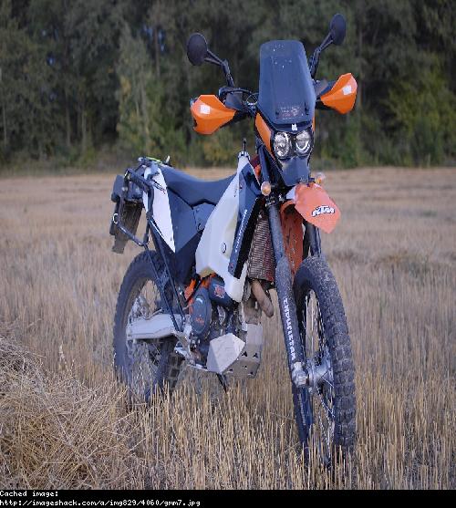

Meine ist auf fertig, allerding mit ner etwas anderen Ausstattung! Die Frontverkleidung incl Scheinwerfer kommt von Britania Composites in Canada. Dann noch die 10l extra Sprit, Motorschutz und Kühlerschutz (alles Rallyraid) und bequemerer Sattel (wie deiner von Kahedo). Am Wochenende war ich zum ersten Mal so unterwegs und bin 450km mit einer Betankung gekommen, wobei noch immer ca 7...8cm Sprit in den Tanks stehen!
