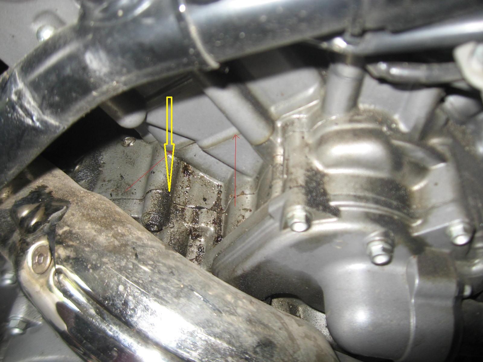

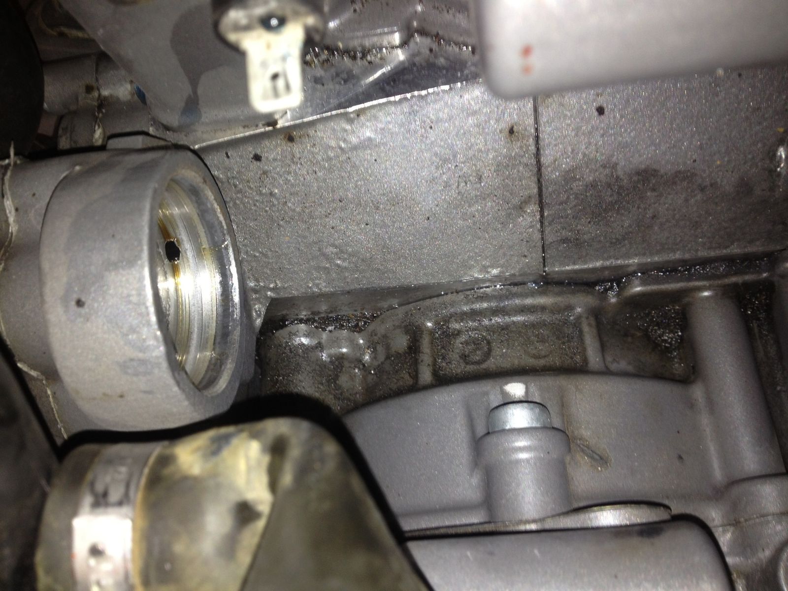

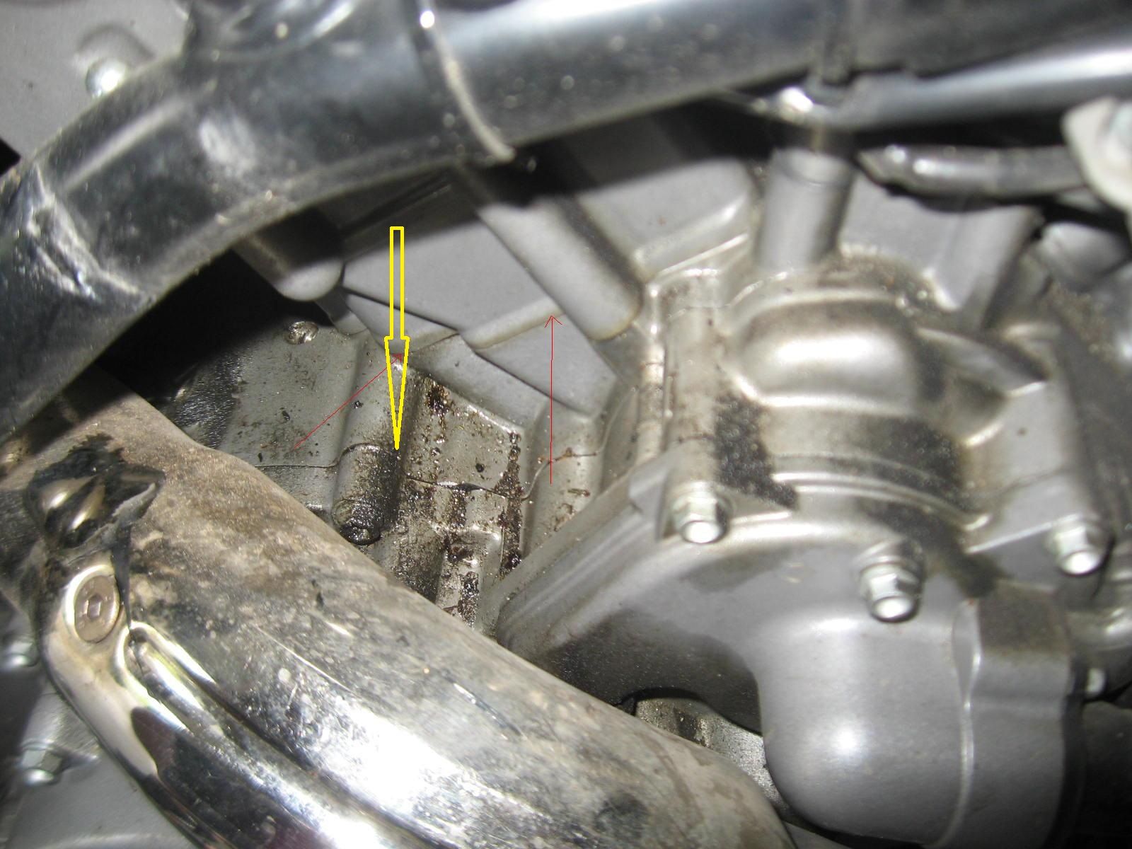

ich habe jetzt mal den Anlasser abgezogen und leider festgestellt, dass der O-Ring dicht war.
Was bleibt nun noch ausser der Fussdichtung....Öldruckschalter ist es auf jeden Fall nicht, Anlasser schliesse ich jetzt auch aus und den Ventildeckel eh.
Ich muss mal das Kühlwasser ablassen und die Schläuche wegbauen damit ich den Anlasser ganz herausnehmen kann.
Es regt mich auf!!!!!
So schaut es da aus......
 Dateigröße:  256.94 KB
 Angeschaut:  790 mal

Passt wahrscheinlich hier nicht ganz rein....einen Kontrollblick ist es aber wert.
Ich kenne eine 10er R, da ist Quelle der Undichtigkeit eindeutig gefunden.
- Schraube der Steuerkettenführung des vorderen Zylinders (sitzt am ZK links, so im Bereich hinter dem linken Motorhalter).
to.we

BeitragVerfasst am : Di, 15. Apr 2014, 21:25    Titel: Ölverlust Antworten mit Zitat
Bei mir war es die Kupplungsdeckeldichtung...
Hat auch nach Zylinderfussdichtung ausgesehen.
 Dateigröße:  209.53 KB
 Angeschaut:  737 mal
mdwOffline
Anmeldungsdatum: 12.03.2011
Beiträge insgesamt: 289
 →  54.000 km
KTM 690 Enduro R, 2013
 →  18.000 km
BeitragVerfasst am : Di, 15. Apr 2014, 21:42    Titel: Antworten mit Zitat
[quote="desmo @ Di, 15. Apr 2014, 19:08"]
ohmy
Ehrliches Beileid; die Karre hat Ebola.
Im Ernst: Aus dem ersten Bild Seite eins sieht der Motor wie neu aus.
Ich würde Ihr eine Bremsenreinigerdusche und wenn möglich Druckluftfön verpassen, so dass der ganze Siff weg ist.
Dann auf minimal zusammenbauen ( keine Tanks nur Behelfsflasche am Rahmen ) kurz heiß fahren ( Öl-Druck aufbauen ) und die Suche neu starten.
Das Leck muss doch zu finden sein, zefix.
