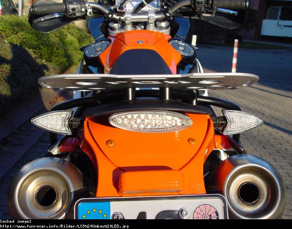

Das hier ist mein "Beim Tüv vorfahr Kennzeichenhalter" Very Happy
Originalteil etwas gekürzt, Nummernschild und Beleuchtung hochgesetzt, LED Heckleuchte und Blinker, Ausbuchtung vom Originallicht "verschlossen" so dass es wieder rückgängig zu machen ist ( man weiß ja nie für was es gut iss ) und eben lackiert.
Grüßle funny

BeitragVerfasst am : So, 30. Jan 2005, 0:37    Titel: Antworten mit Zitat
Hallo Funny,
ich kenne Deinen Umbau von Deiner HP. Die Lösung ist zwar gut, aber ich möchte unbedingt
die " große Lücke" zw. Nummerschildbeleuchtung und LED-Rücklicht nicht habén, da event.
ein LED-Rücklicht mit integrierter Nummerschildbeleuchtung einbauen möchte.
Wie breit ist denn Dein Kennzeichen ? Ist es ein 20er, also 200 mm breit ? Auf dem Foto hast
Du ja noch die org. Endtöpfe. Hattest Du wg. Hitze etc. Probleme am Kennzeichen ?
Also ich muss mir mal nochmal in Ruhe mein Reserveheck bzw. Nummerschildträger anschauen
und vielleicht, wie Du nur die Rücklichtöffnung verschließen, vorausgesetzt man hat bei org. Töpfen
keine Probleme mit der Hitze bzw. das Nummernschild gibt nicht den Geist auf.
Tja, Fragen über Fragen und deswegen noch eine zum Schluss zu :
Wie schaut dann Dein "Sch... auf den Tüv, heute macht das Fahren wieder Spaß
Kennzeichenhalter"
aus ? Konnte ich auf Deiner HP nicht finden.
