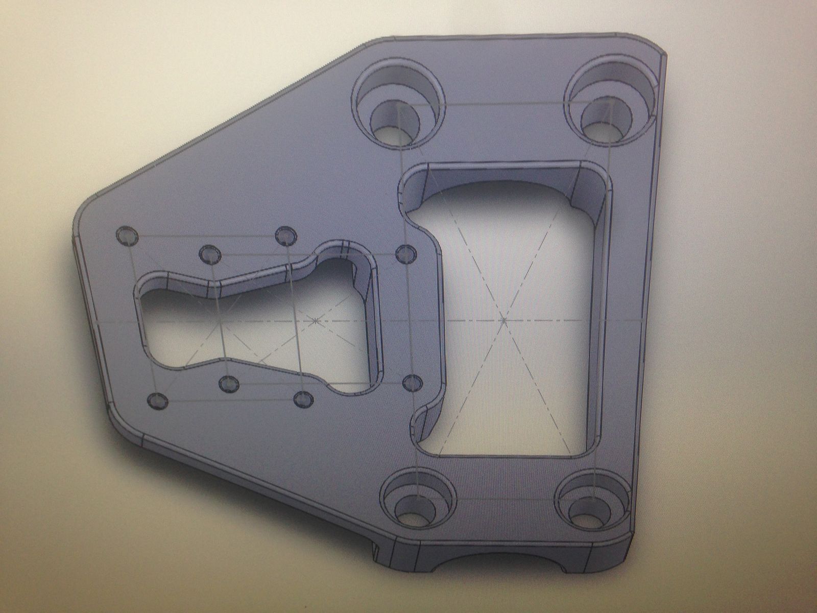

Durch den Rallye Cockpit Umbau passt dass nicht mehr
hinters Wildschild! Hab also kurzer Hand mal wieder was gebastelt....
Find ich in dem Zusammenhang für mich die beste Lösung:

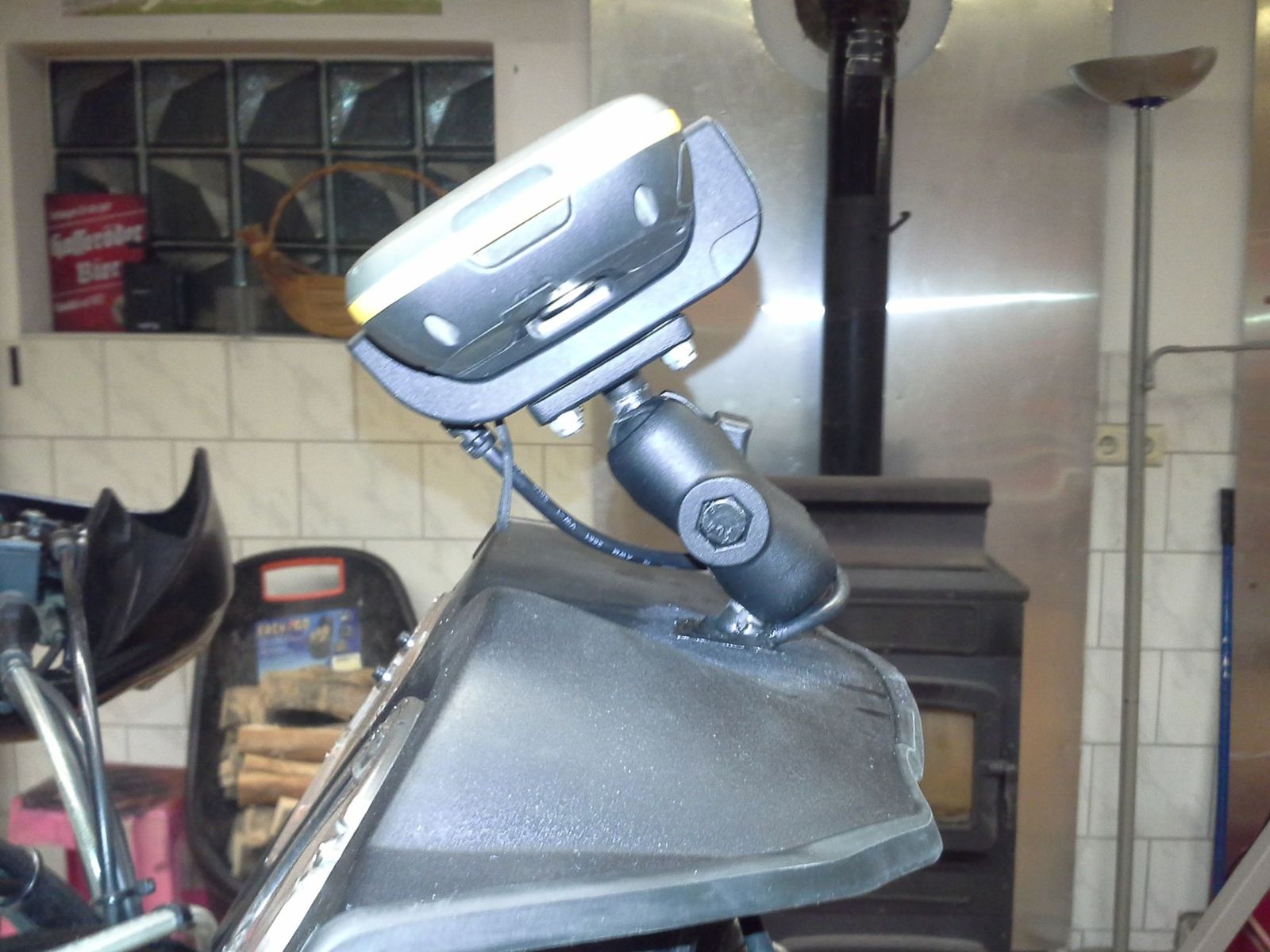

BeitragVerfasst am : Mi, 2. März 2016, 0:35    Titel: Antworten mit Zitat

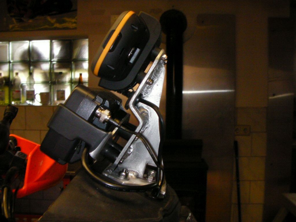

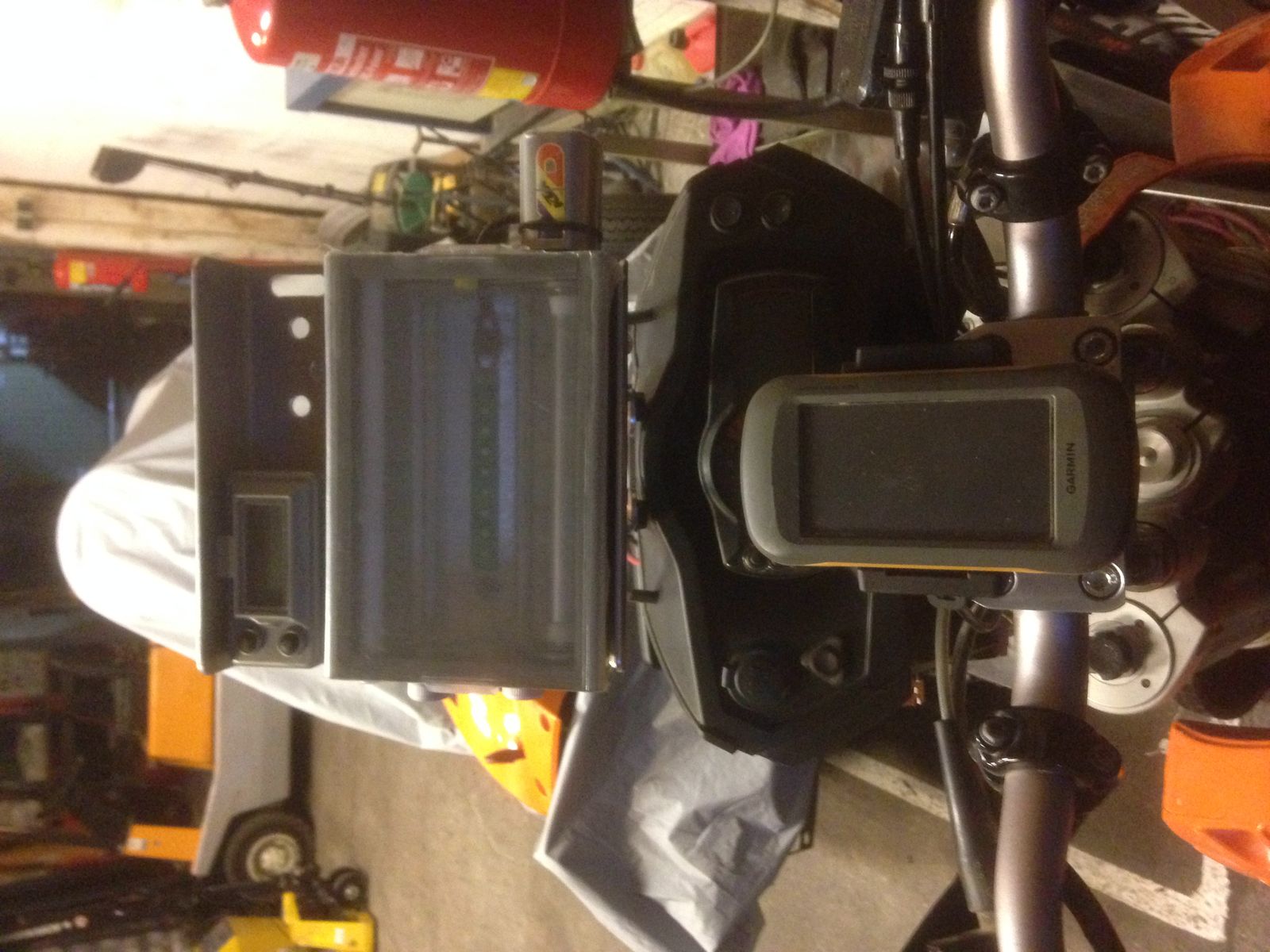

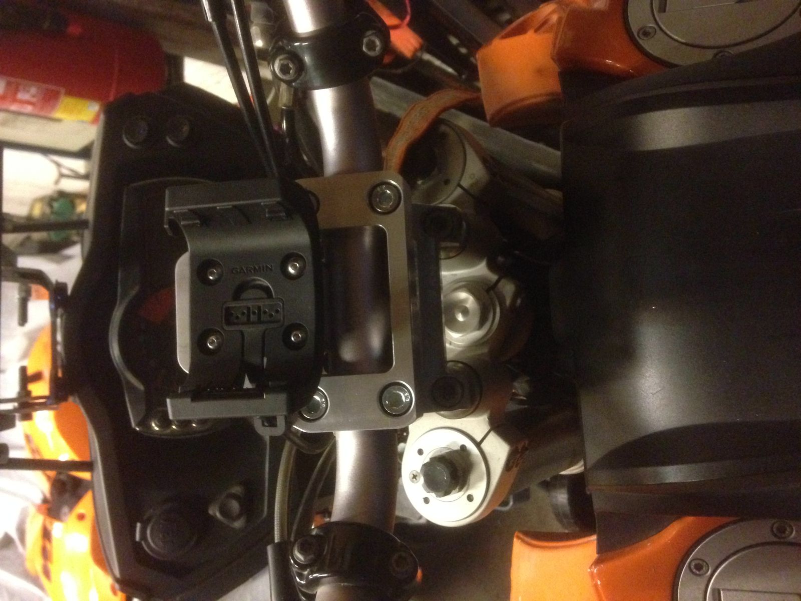

Schnuppi, sag doch was Du willst. Halterungen (nur Einzelanfertigungen)
bauen ist mein Hobby.
Halter für Gopro
 Dateigröße:  118.73 KB
 Angeschaut:  720 mal
GPS 1190
 Dateigröße:  94.67 KB
 Angeschaut:  707 mal
nochmal 1190
 Dateigröße:  103.97 KB
 Angeschaut:  731 mal
Halterung für Montana + 276
 Dateigröße:  104.53 KB
 Angeschaut:  722 mal
Cool Cool Cool Friedrich

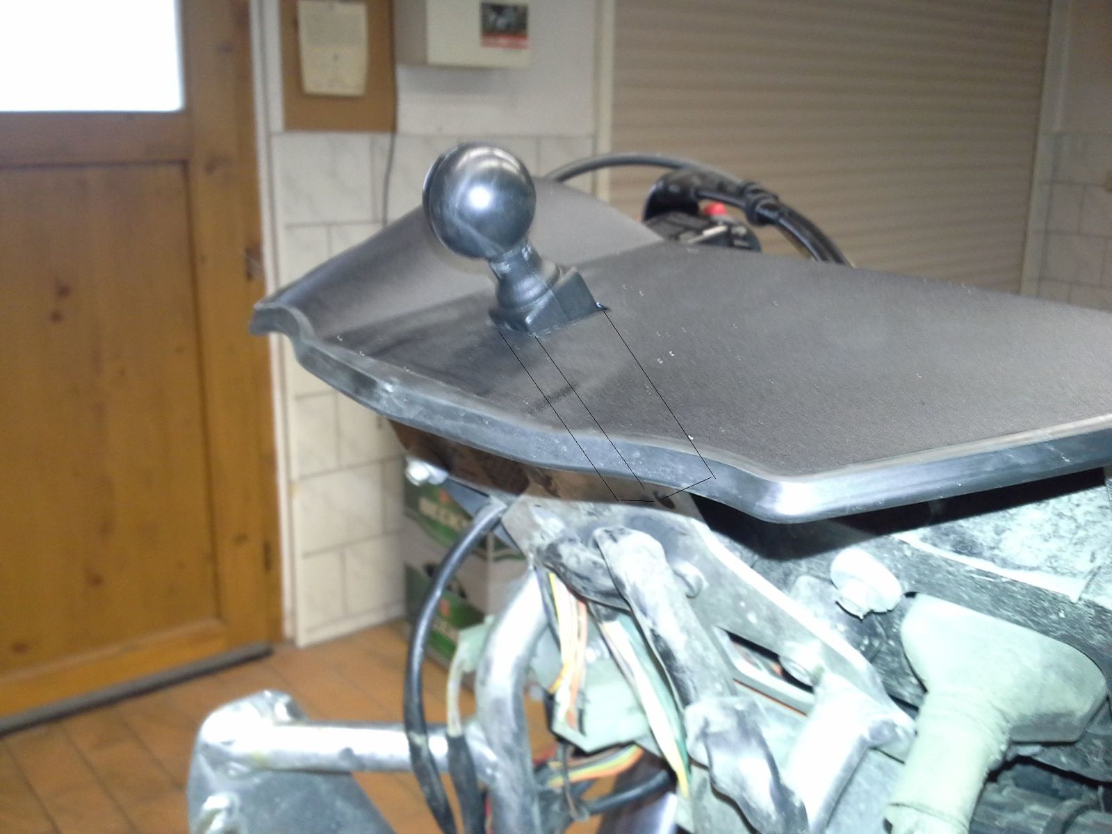

BeitragVerfasst am : Mo, 28. Nov 2016, 21:39    Titel: Antworten mit Zitat

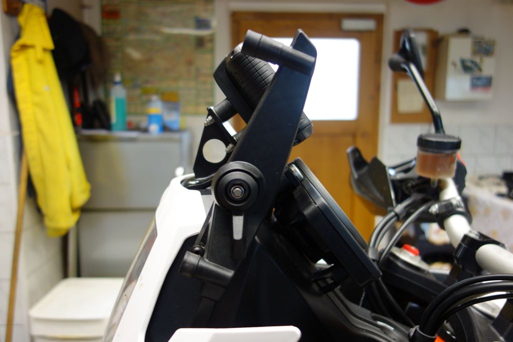

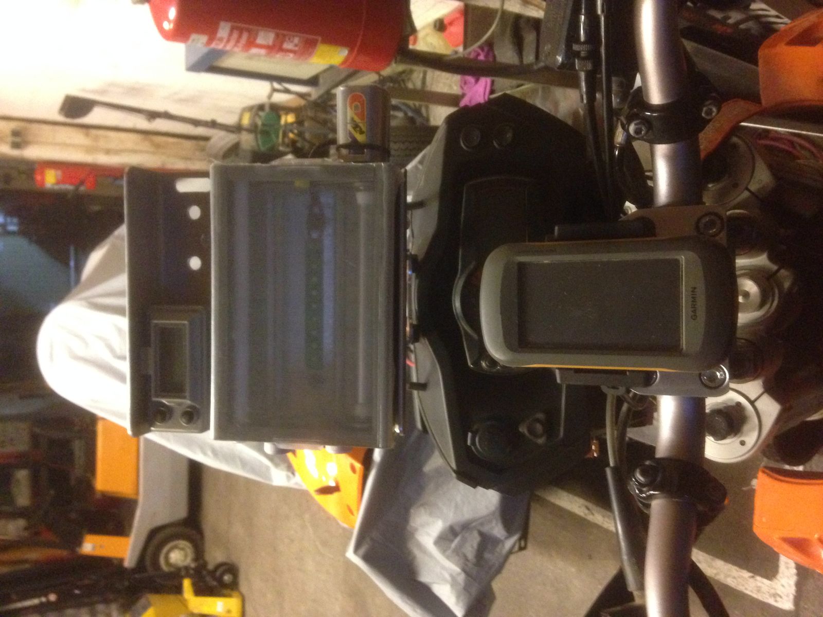

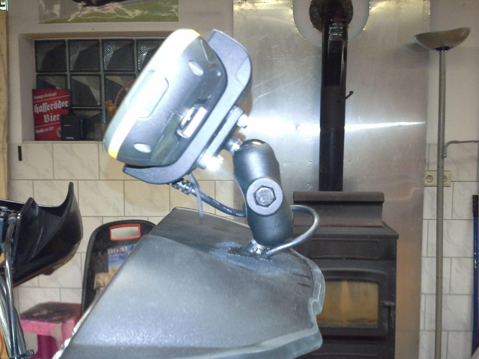

Habe letzten Winter einem Kumpel ein Ramount ins Cockpit gebastelt.
Die Murmel ist unterm Plastik am Cockpitträger verschraubt.
Hat die Rüttelpisten in Albanien locker weggesteckt.

Moin,
so wie der Freidrich hab' ich das auch seit einigen Jahren, Ram Kugel im Cockpit, 90mm Arm mit der Fahrradhalteschale hochkant, Ladung über die USB Buchse.
Bis jetzt hat das Marokko, Hardalpi, Albania Raid usw. ganz gut überstanden.
