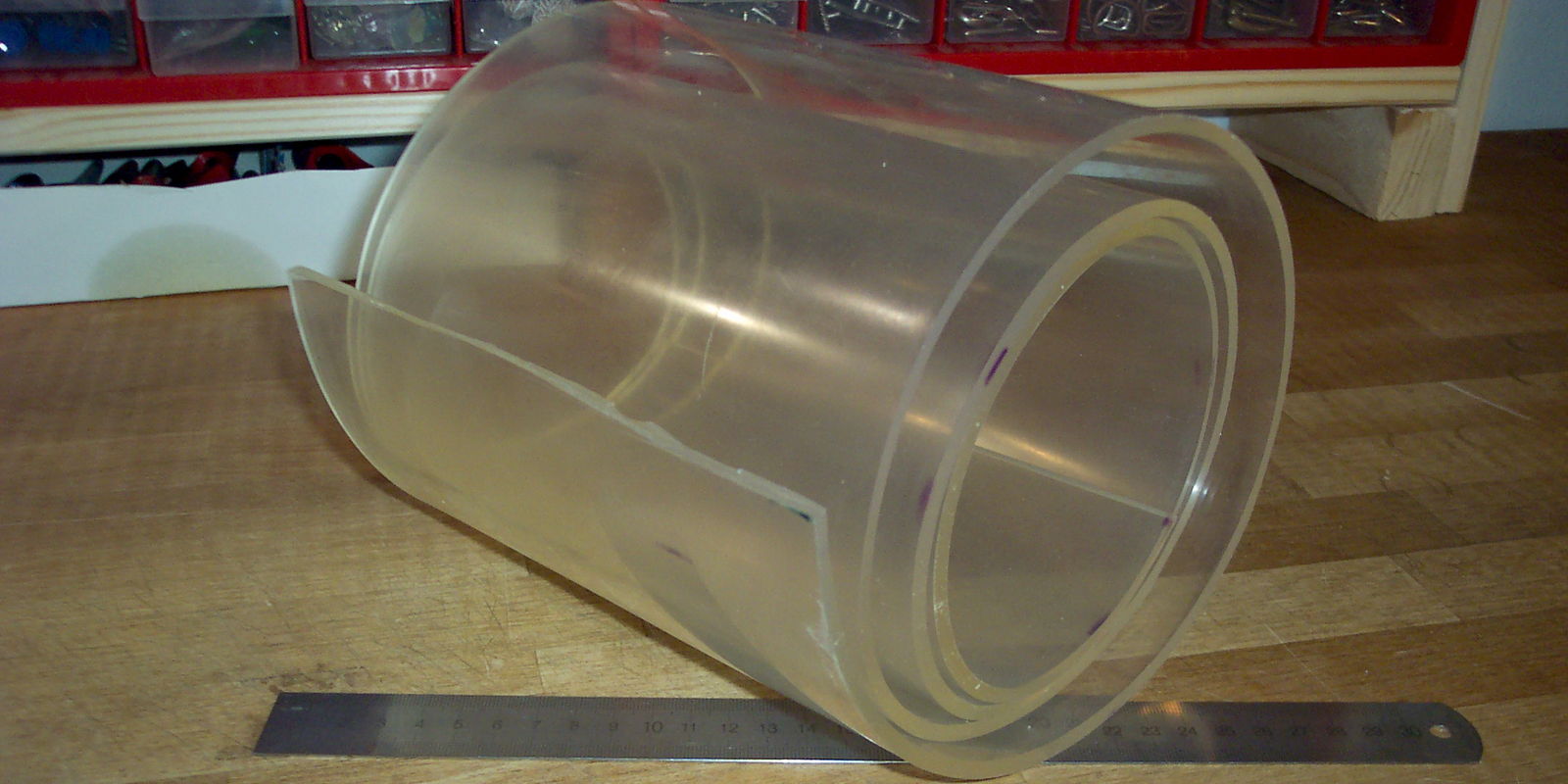

Im SOMMER-Katalog stand "aus dickem, flexiblen PVC". Ich denke mal, man sollte vielleicht eine Firma suchen, die diese Kühlraumvorhänge für Supermarktlager herstellt gruebel , das sieht verdammt brauchbar aus, hält ja auch die Durchfahrt der Gabelstapler aus.
Vielleicht hier: http://www.h-c-l.de/geraete/de/dept_11.html
Aus einem Streifen kann man ja den Bedarf von so einigen Moppeds schneiden.

..genau das ist das Zeug, es eignet sich hervorragend!
Uuuuuund wie schon angesprochen.....sieht nich gaaanz so schnittig aus Laughing

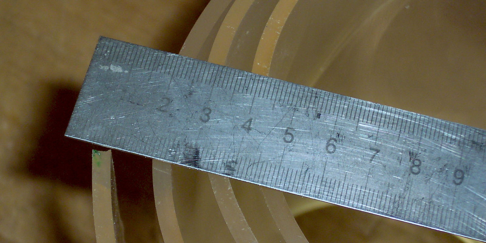

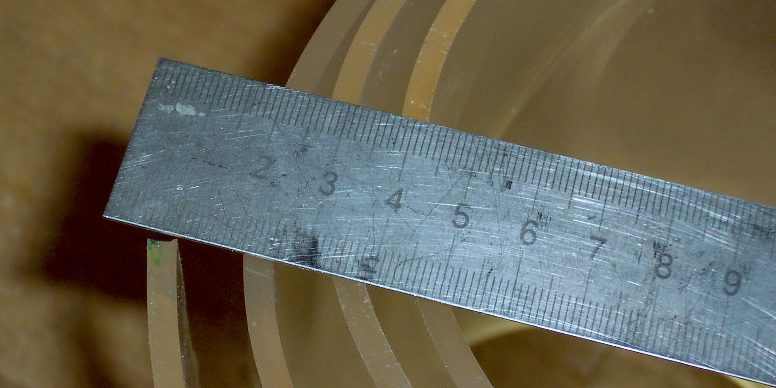

....und sieht so aus:

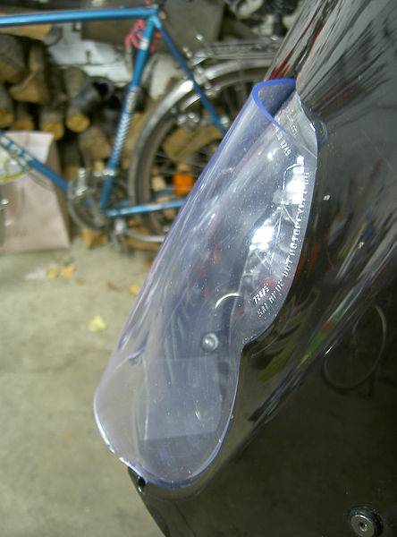

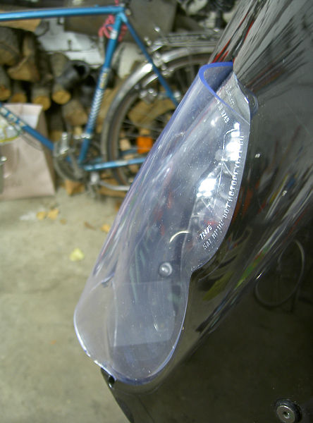

Das Material ist super. Wenn man etwas fummelt, entsprechend zuschneidet, kann man den Schutz mit den normalen Schrauben der Lampenmaske verschrauben. Siehe Bild. Vorteil: Schutz berührt den Scheinwerfer nicht, also keine Kratzer, Luft zur Kühlung kann durch und mit nem Hochdruckreiniger kann man auch dazwischen. Ich kann es nur so empfehlen.
Wenn jemand so ein Teil haben möchte - hab eins zu verschenken für Porto. Hab länger schon die Doppelscheinwerfer mit Plexischutz. Alternativ könnte ich ein Foto von der eigentlichen Maske machen für selber zuschneiden.

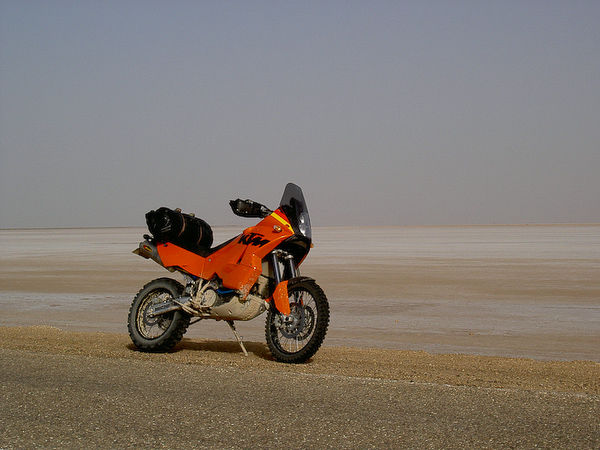

Hier noch mal von weitem. Soo unschnittig sieht das nicht aus... Smile
Fällt so fast nicht auf.

...stimmt!!!

Doofe Frage: Verändert das den Winkel oder die Streuung vom Licht? Irgendwelche Erfahrungswerte?

Hab keinen großen Unterschied festgestellt. Bin aber auch nicht so der Nachtfahrer...
