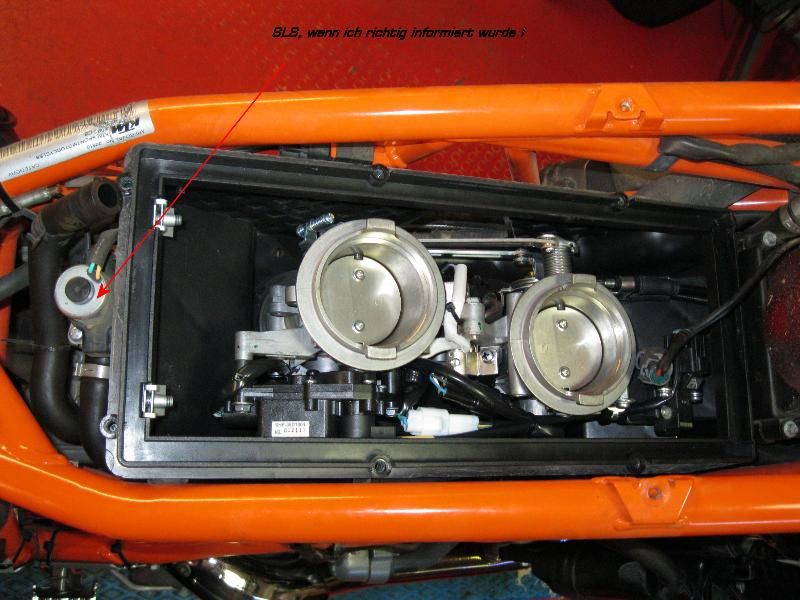

Was mir noch eingefallen ist, was Michalis auch noch repariert hat....an dem SLS hatte was nicht gepaßt.....könnte vielleicht auch an dem gelegen haben unsure ?

BeitragVerfasst am : Fr, 30. Nov 2012, 22:08    Titel: Antworten mit Zitat
gibts SLS an der 990er ?
Hab ich das auch drin in meiner frühgeborenen Eingepritzten ?
BeitragVerfasst am : Fr, 30. Nov 2012, 22:31    Titel: Antworten mit Zitat
...... @franky01
