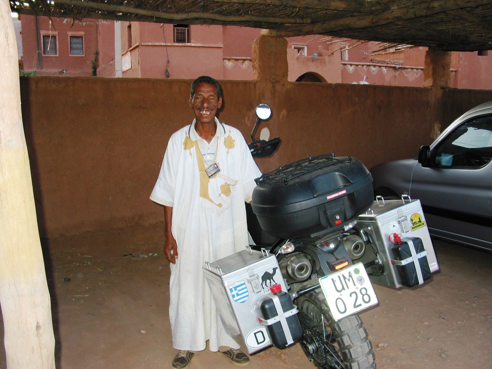

also ich habe mir aus Flachaluminium und Aluminiumhaken (Baumarkt) diese Konstruktion genietet. Unter dem Koffer ist ein Scharnier und oben eine fünfer Schloßschraube. Die muß ich nur von innen (Hutmutter) lösen und der Käfig klappt nach unten. Die Kanister bekommen dann auch nicht so schnell "Beine" wie die angegurteten. Zwischen Koffer und Kanister ein dünnes Stück ISO-Matte. Also bei -10° und +45° (Sahara) keine Probleme. Natürlich blasen die Dinger bei Hitze die Backen auf, aber den Druck ablassen bringt nur ein Schrumpfen in der Nacht bei Abkühlung.
Gruß Peter

BeitragVerfasst am : Do, 1. Nov 2012, 18:45    Titel: das zweite Bild Antworten mit Zitat
Also das erste Bild ist ein Irrtum, ich bekomme es nicht mehr weg. Mad

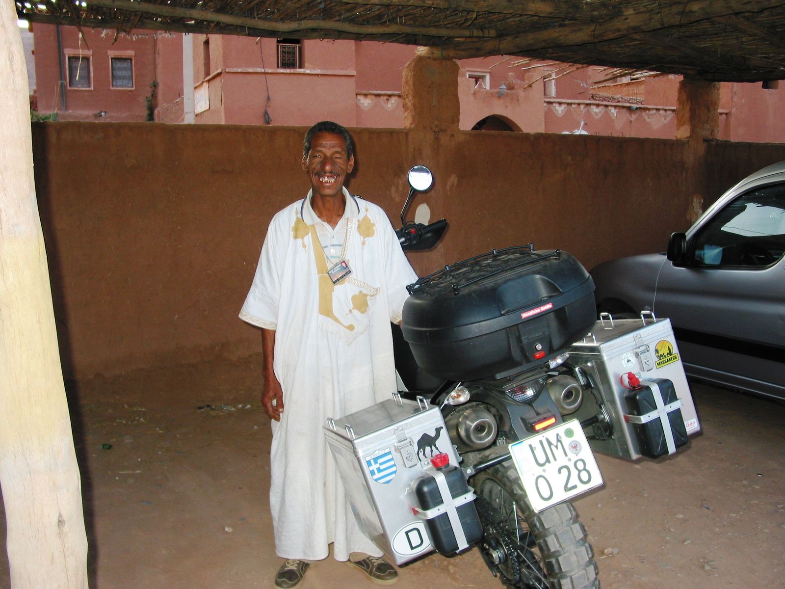

BeitragVerfasst am : Fr, 2. Nov 2012, 7:57    Titel: Zusatzkanister Antworten mit Zitat
Vielleicht noch soviel, die Kanisterhalterungen habe ich nicht ständig an den Koffern. Im normalen Bewegungsraum (Europa) sind die auch nicht notwendig. Die Löcher verschließe ich mit Schrauben und Gummidichtungen.
