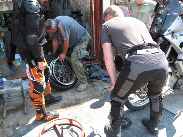

Das war die "Fettreifenaustauschaktion".
Übrigens: der gleiche Mech schwört auf Olivenöl statt Kupplungs-Blood. Allerdings bei Vollmond kaltgepresst und aus dem Südosten Griechenlands .
