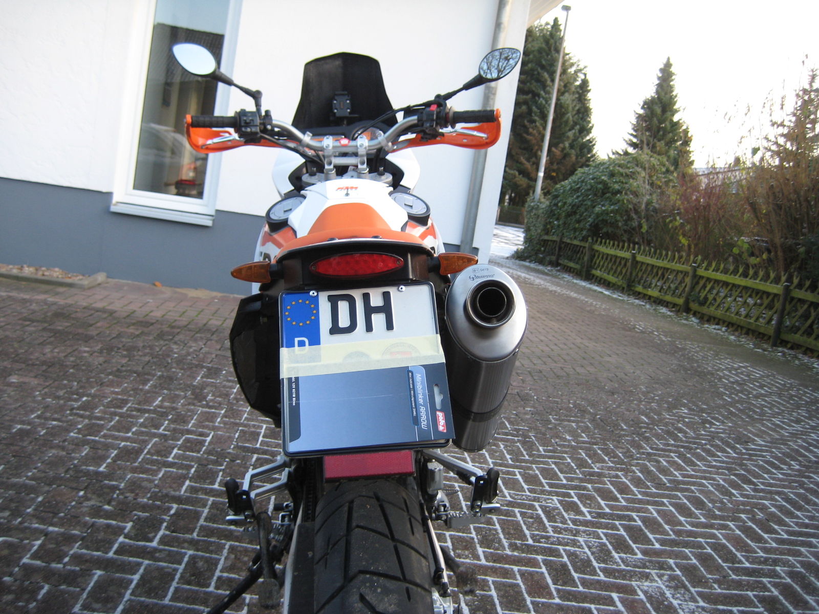

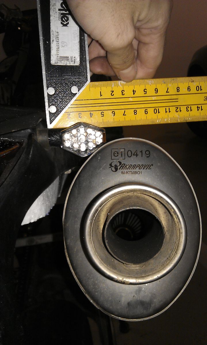

@ Alpenfan: du musst die Hinterverkleidung abnehmen, dann beide Dampfer (wann hast du die originallen - dann pass auf auf die drei schrauben), dann Untersitz Rahmen abnehmen und original 2in2. In die 2in2 sind Zwei Ringdichtungen - die brauchst du fur meine 2in1.
Dann Untersitzrahmen zuruck schrauben. Dann 2in1 mit die Dichtungen, und dann Verkleidung zuruck, und das ist alles.
Ich mache es in 1 Stunde. (aber ich habe es schon vielmal gemacht). Fur Dich 2 Stunden :-)
Es past auch mit die KTM/TT/Hepco Koffertrager. Nur du musst ein Miniblinker haben... sehe die Fotos:
ich mache es noch 1cm niedriger, also mehr raum fur Blinker - aber doch nicht die Standard

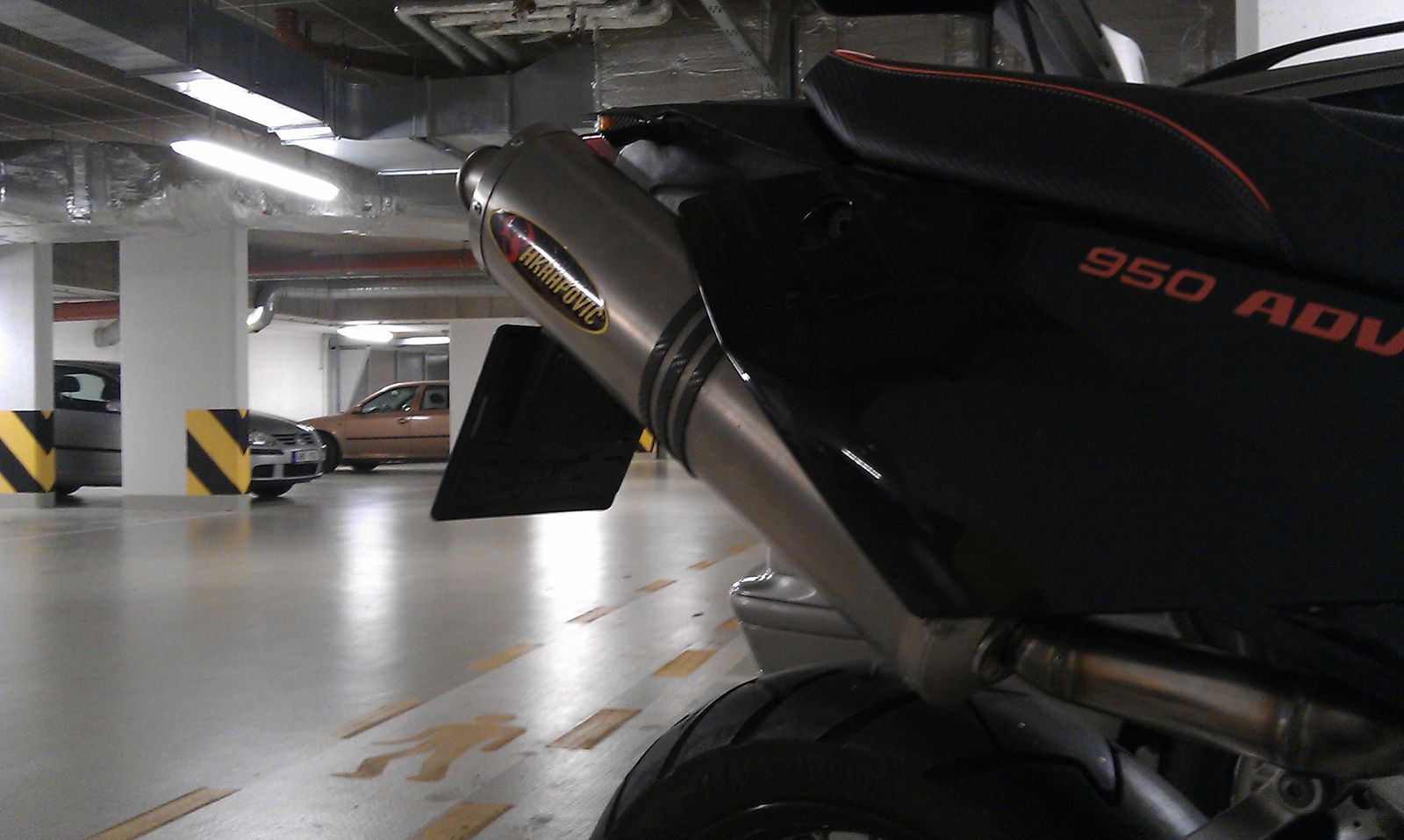

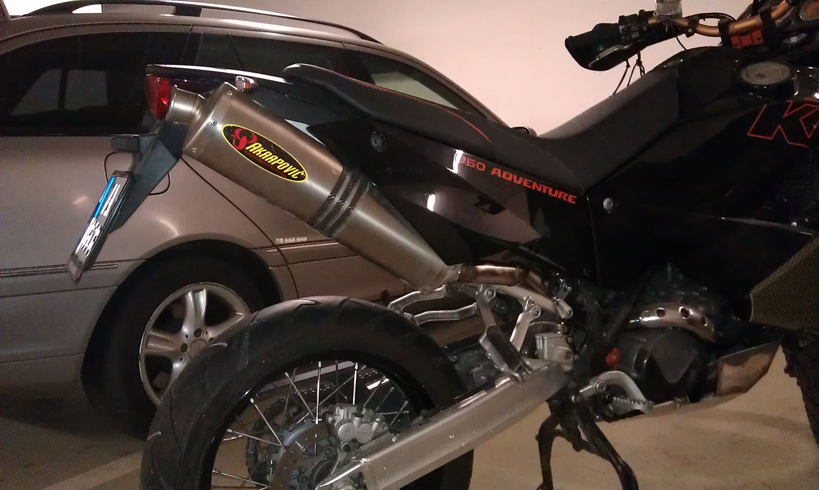

BeitragVerfasst am : Mi, 5. Dez 2012, 18:04    Titel: KTM 950/990 Adv Rally pipes 2in2 2in1 Antworten mit Zitat
Fliegentod @ Mi, 5. Dez 2012, 11:23 hat folgendes geschrieben:
Oberhalb der Sozi-Fußraste fehlt meiner Meinung nach ein Hitzeleitblech am Rohr, um einen Berührungs zum Rohr zu vermeiden. Safty first Cool . An sonste gute Arbeit.

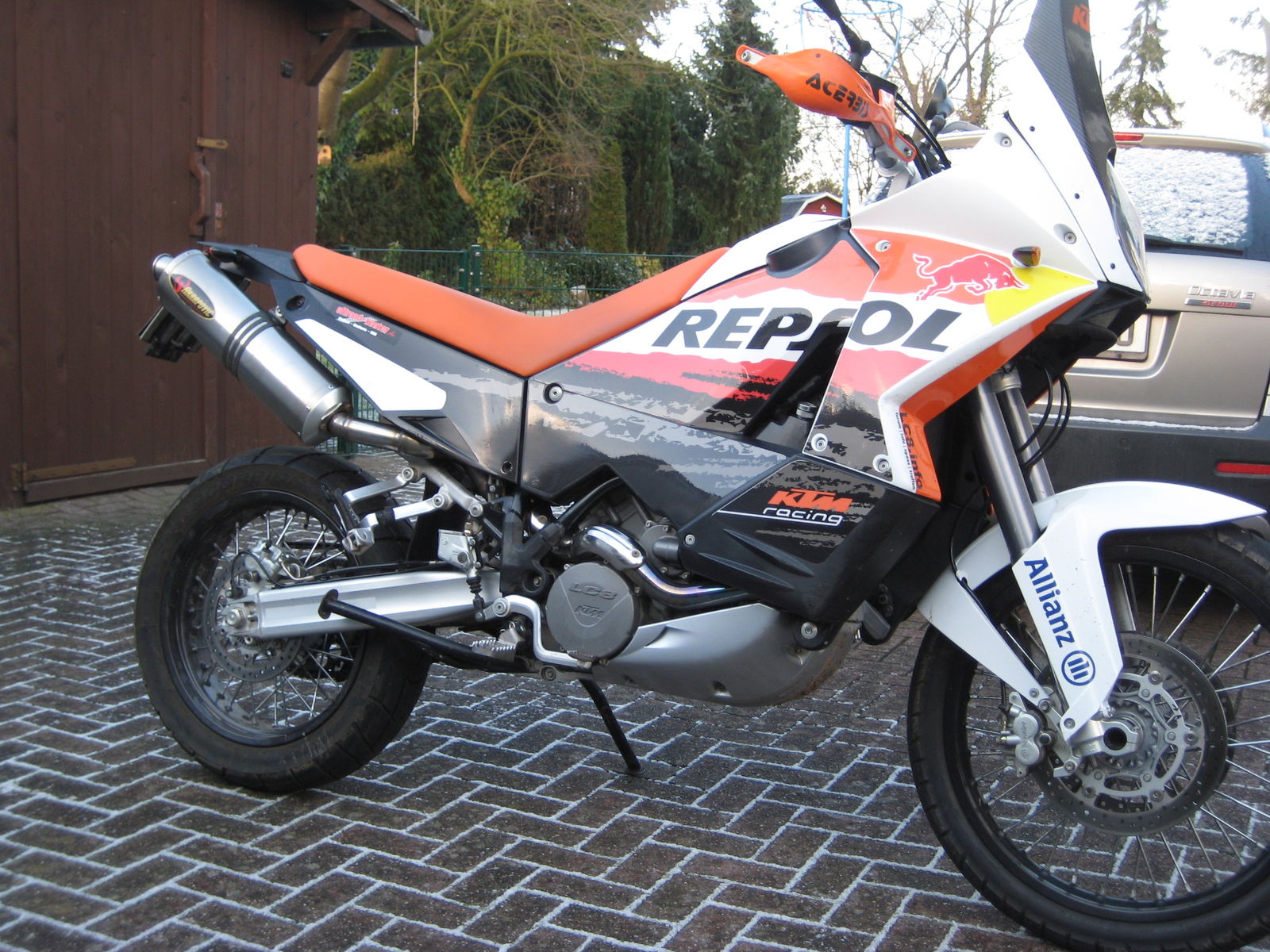

Ich habe 2000km in die Alpen zuzammen mit meine Freunding gemacht, und kein problem mit Hitz von die Rohr. Die Rohr ist nicht neben die Sozius Fussraste - dort ist noch genug Raum, weil die S.F. ist ganz in die Seite.
Meine KaTi - ist jetz "im Teilen" wegen nachste Innovationen, also Ich kann nicht besser Foto machen, aber doch du kannst sehen wie weit ist die Soc. Fuss. von die Rohr.

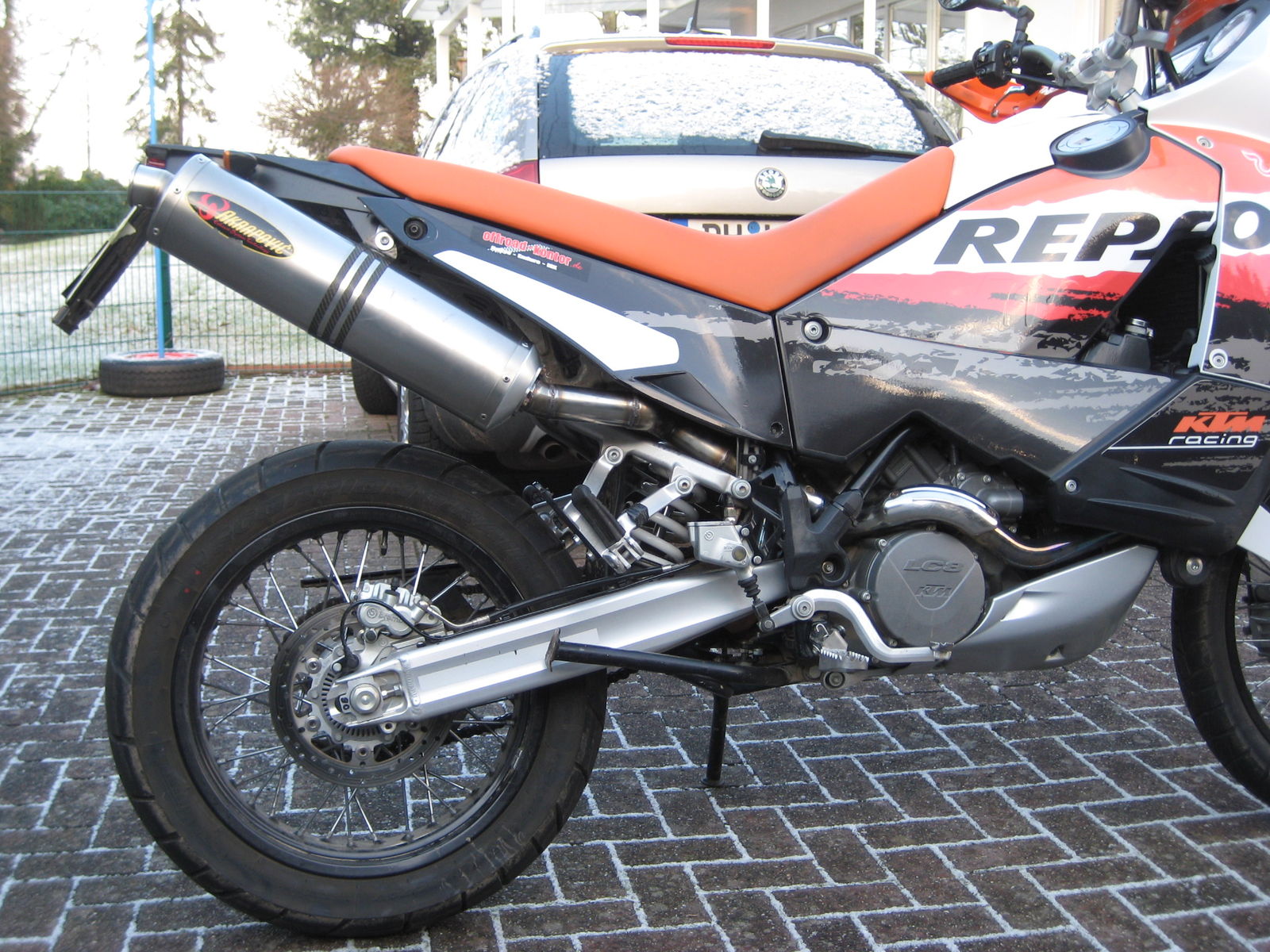

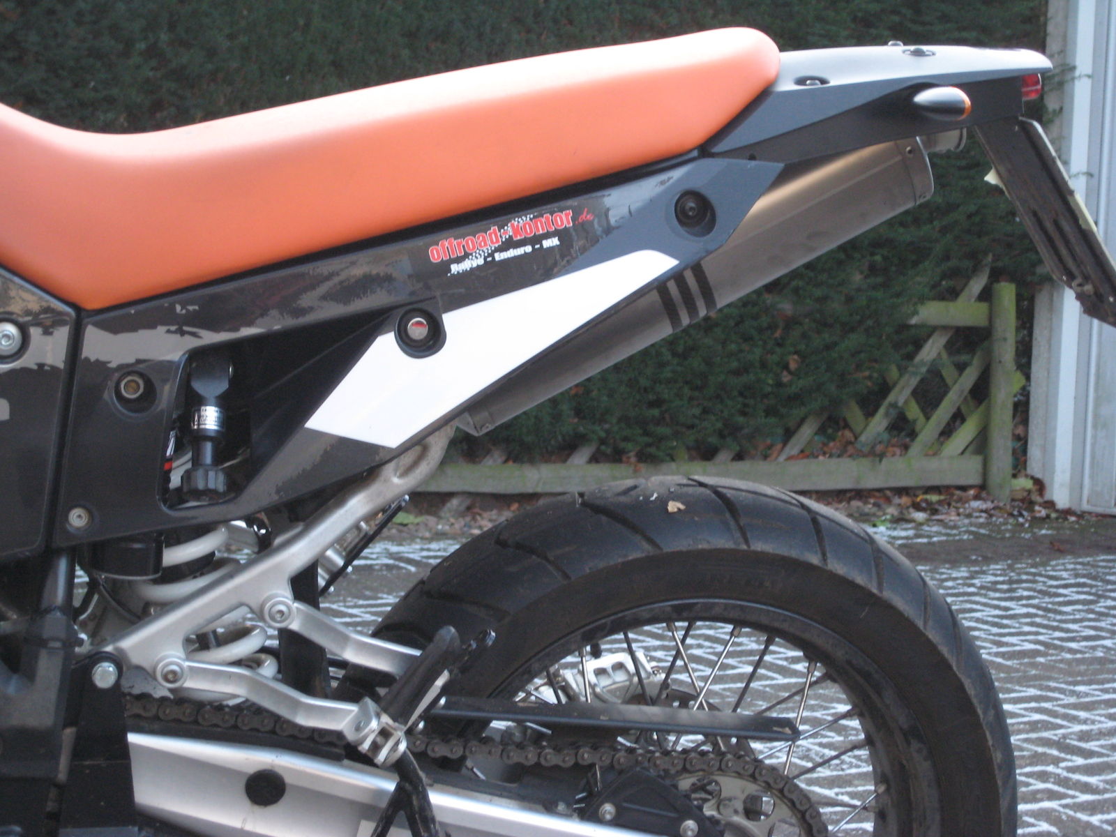

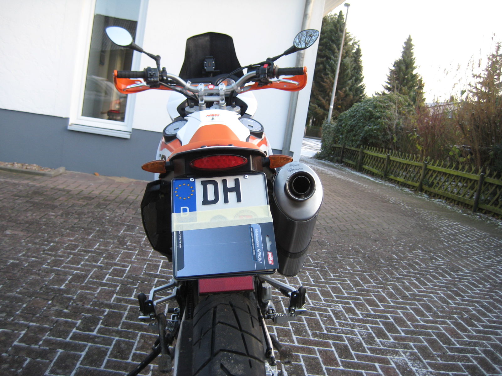

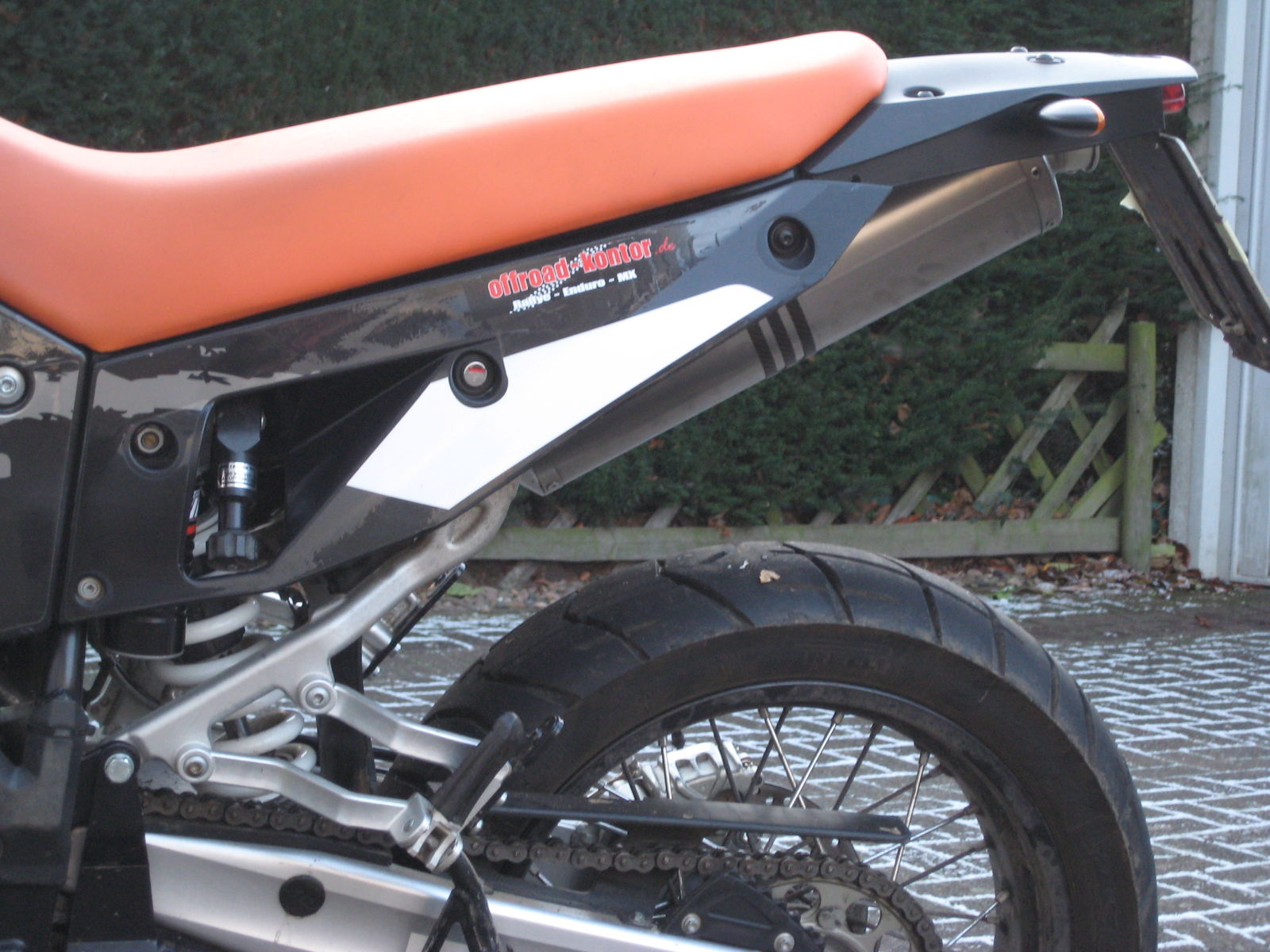

Also hier mal ein paar Bilder´s.
Da der Dämpfer einfach saulang ist, wird es wirklich eng mit dem Blinker. Aber ich denke so ist es absolut in Ordnung. Der Dämpfer sitzt etwas weiter aussen als im Originalzustand, daher muß die Carbonschelle an der der Dämpfer hängt gedreht und von Aussen an die Rahmenhalterung geschraubt werden.
Die Seitenteile hatte ich schon vorher gecuttet, wirkt also noch einmal anders.
Der Montageaufwand hält sich in Grenzen, ich hatte das Glück, das alle Schrauben super aus den Dämpfern gingen. Ich habe die Grafitdichtringe am Übergang zum Krümmer durch neue ersetzt. Ich habe Originale genommen, 10 Euro das Stück. blink Gibt es aber auch bei Tante Luise, dann 6 Euro.
Subjektiv ist das Moped nicht lauter geworden, obwohl nur noch ein Dämpfer vorhanden ist. wub

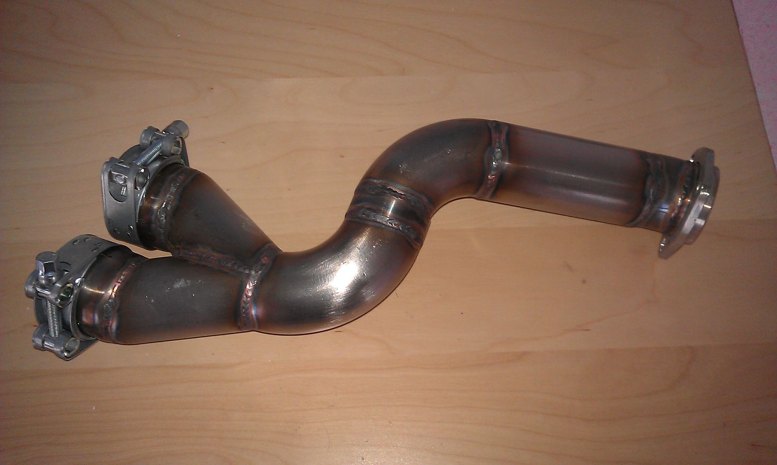

BeitragVerfasst am : Mo, 10. Dez 2012, 23:08    Titel: KTM 950/990 Adv Rally pipes 2in2 2in1 Antworten mit Zitat

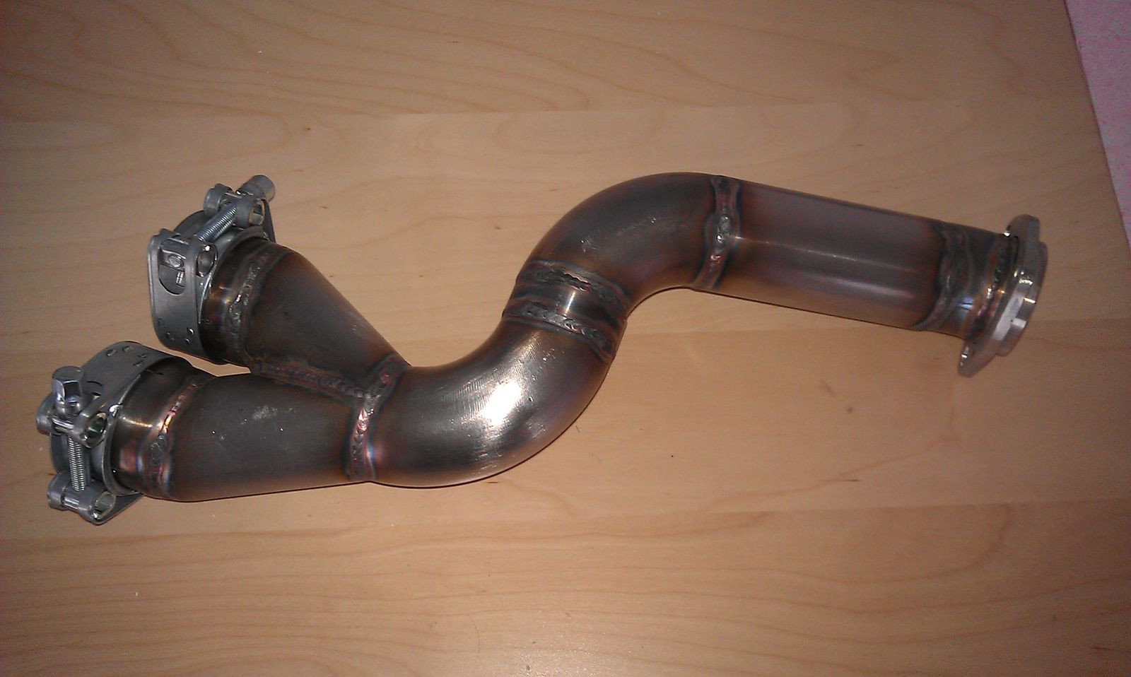

ich habe da 2mal 2in1 gleich lieferbar.
Beide passt fur Original und Akrapovic Oval (3 Schrauben bolt-on).
Es ist notig nur Miniblinker hinter haben, und das ist alles.
Preis ist 179EUR inclusive die Versand.
Jemand interessiert?
