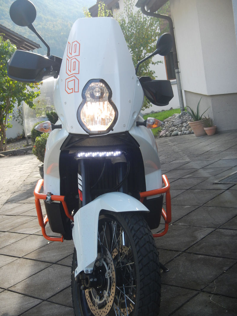

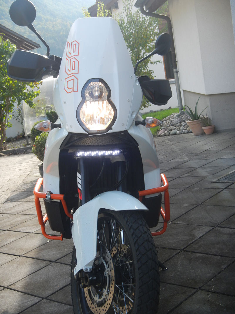

Hab mir mal einen Satz Tagfahrlichter bestellt. Das erste vor 2 Jahren an die XChallenge geheftet. Das Zweite ist jetzt an der @. Das Tagfahrlicht brennt immer bei eingeschalteter Zündung. Und zur Fahrzeugprüfung 2 Schräubchen lösen und den Tamiya-Stecker ziehen, fertig. Nach der Prüfung wieder den umgekehrten Weg. Das geht schneller als den Herren bei der Prüfung etwas zu erklären versuchen.
Gruss Alfi

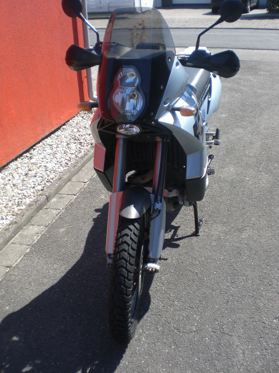

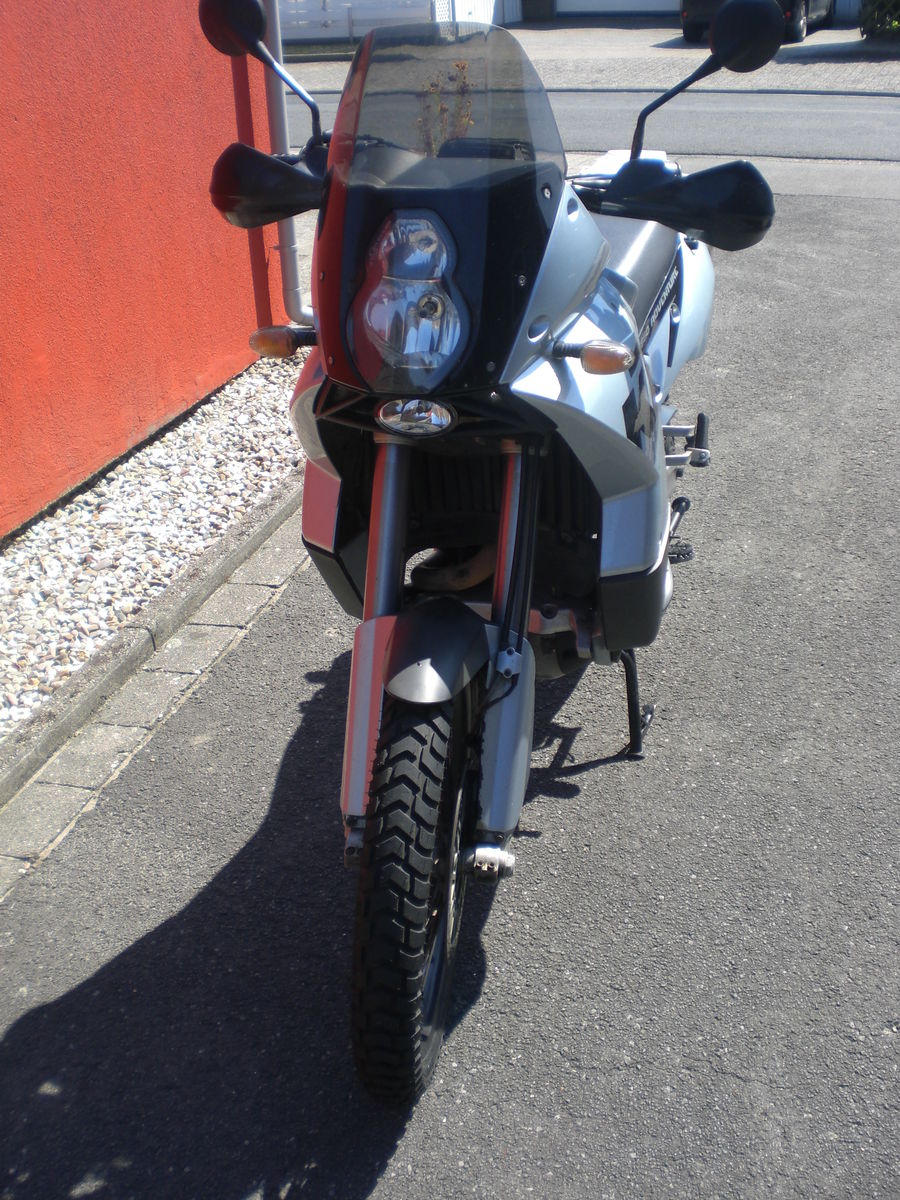

Hallo ist ja interessant das mit dem Tagfahrlicht, ABER ich finde das bringt nicht viel, außer im schlimmsten Fall Ärger.
Meine ADV sieht mit Hella FF50 Fernlicht so aus :
Meine ADV mit Hella FF50 Fernlicht
