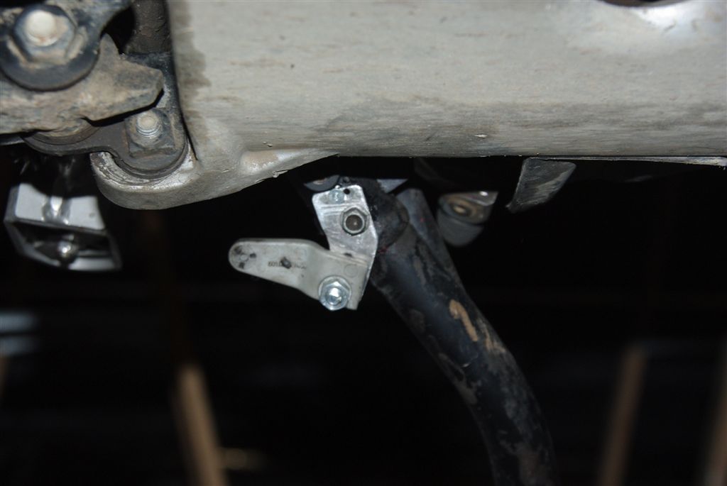

Hab nach der Montage der tiefen Rasten den Seitenständer an den Originalpunkten gelassen. Durch den Schweißpunkt am Anschlag liegt der Ständer auch so tief das der Killschalter ansprach.
Ende vom Lied war dann ein abends um 21h zusammengeklöppelter Adapter der den komischen Magneten wieder an seinen vorbestimmten Platz brachte. (Hat allerdings drei Versuche gebraucht um die richtige Position zu finden, immer nur 2-3mm daneben Mad )
