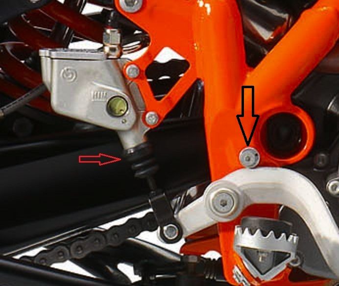

Hab jetzt nochmal die Hinterradbremse entlüftet und der Bremshebelweg liegt immer noch bei ca. 4,5 cm. Ich denke das das nicht normal ist, aber ich denke solange ich keine Pässe fahre, lässt es sich damit leben. Aber ich werde trotzdem mal bei Gelegenheit bei meinem Händler vorbei fahren und mal danach schauen lassen.
Den Bremshebel-/Leerweg kannst Du hier einstellen (Schraube unter dem schwarzen Pfeil):

...Den Bremshebel-/Leerweg kannst Du hier einstellen (Schraube unter dem schwarzen Pfeil):
Tolle Idee!
Nun isses aber so, das er ein Modell 2006 hat. Da ist diese Verstellmöglichkeit noch nicht dran. Die gibts erst ab Modell2007.
Wat nu?

Moin BRB, doch diese Schraube habe ich aber auch schon, aber die ist schon auf dem tiefsten Punkt eingestellt.
