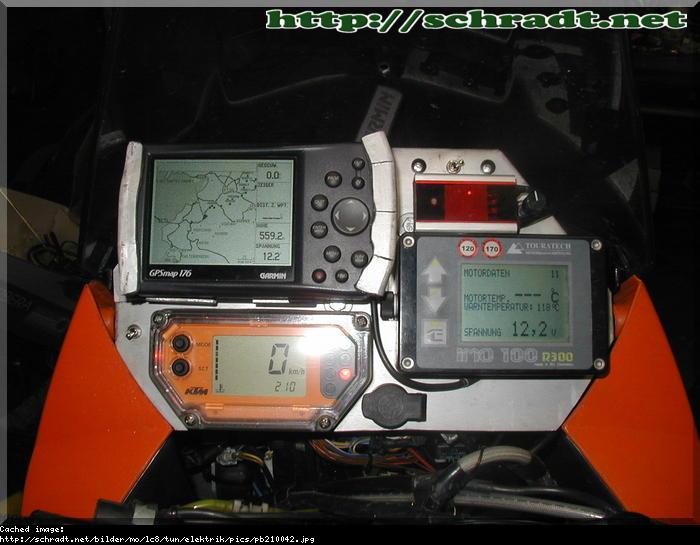

Unten links neben dem Drehzahlmesser Laughing . Immer andersrum als in der Schweiz Razz .

Meine hab ich ca. 90 Grad weiter links eingebaut.
Glaube Lumberjack hat das auch so. Und der hat sogar Bilder... Wink

Eine große Dose im Fach unter der Sitzbank mit direktem Kabel zur Batterie - allerdings das Kabel oben unter dem Dicht-Gummi rein geführt, damit man das Heck abnehmen kann, ohne sich noch mit der Dose rumärgern zu müssen.
Sowie ne kleine Dose über die Zündung geschaltet und mit 15A abgesichert im Cockpit:

Meine ist identisch wie die vom Benzinschnüffler verbaut. Dazu noch ne große Dose unter der Sitzbank.
Adapter(kabel) von groß auf klein und andersrum gibts beim Bosch-Dienst.
