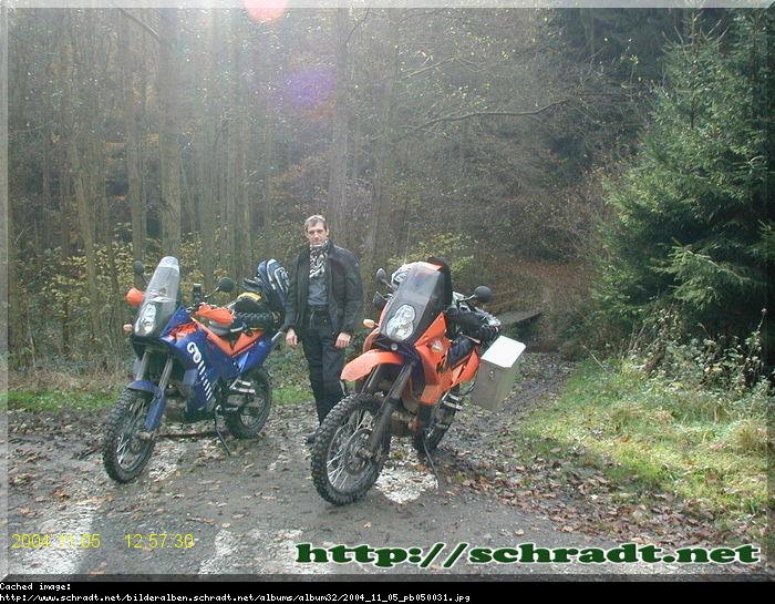

Oder die low cost Variante, so wie Gerben einfach ein Brett quer auf die Gepäckbrücke schrauben, Reifen drauf und Packtasche rein. Hat über 1000km gehalten am Wochenende und verbrutzelt ist bloß Humus an den Krümmern Very Happy

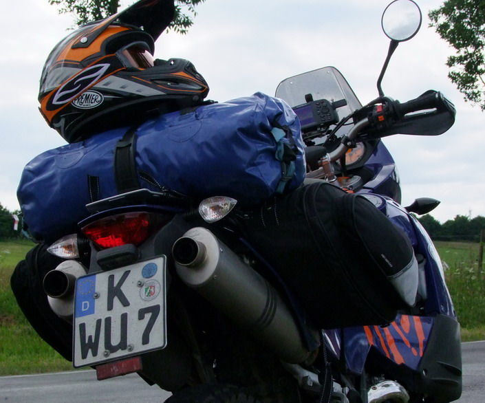

Hat eine Weile gedauert aber jetzt kann ich vom ersten ausgiebigen Test meiner Packtaschen-Lösung berichten. Teststrecke: zweimal über die Alpen von Zürich an den Comersee und zurück. Hin durch den Gotthard-Tunnel, zurück über Maloja zund Julier. Da war alles dabei, von schlechter Wegstrecke bis Stop-and-go im Stadverkehr von Lugano (mit der entsprechenden Hitzeentwicklung > Lüfter läuft fast permanent, Auspuff entsprechend heiss). Beladen war das Töff mit zwei Personen, Tankrucksack, Gepäckrolle und den Satteltaschen. Ausser meinen Abstands-Bügeln und den Abstandshaltern unter den Seitendeckeln (Bilder siehe weiter oben in diesem Beitrag) keine weiteren Schutzmassnahmen. Ergebnis: Funktioniert Tiptop, nix schmilzt, die Taschen werden recht warm aber nicht heiss :-) Bei der Montage muss man zwar aufpassen, dass alles sauber sitzt aber dann ist die Lösung völlig problemlos. Ein Bild wie das alles montiert aussieht kommt noch.

Wollte einfach nur damit sagen,dass ein anderer Auspuff vielleicht die bessere Lösung ist .
Trotz straff gespannter Taschen hab ich immer noch genug Platz zwischen
Seitenteil und Auspuff . Der Auspuff wird nicht mehr heiß und mein Möppi ist
ca. 6 kg leichter als mit Originalpott .
