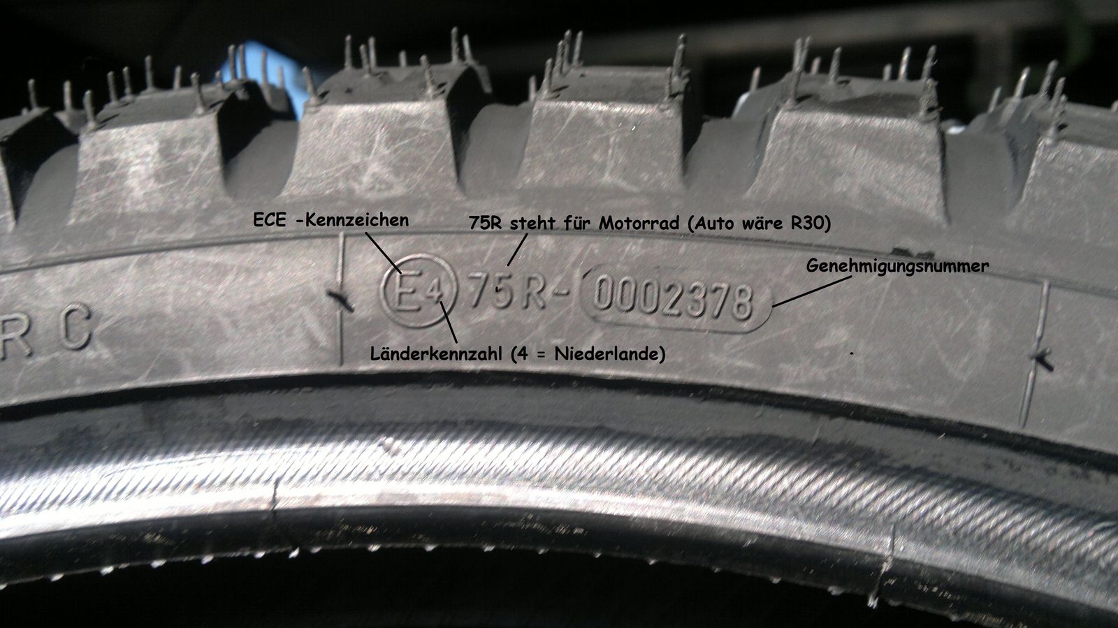

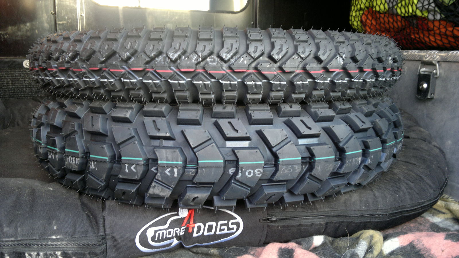

so, ich habe mich entschieden und die mefo bestellt!
zur info vorab: auf der homepage steht zwar NHS, jedoch der reifen selbst hat eine e4-Kennzeichnung.
testbericht bezüglich fahrverhalten folgt!!

hi peabrain, interessanter reifen! e4-kennzeichnung ist niederlande. weißt du inwieweit man sich damit in deutschland oder mittelmeerländern "legal" auf straße bewegen kann? kann man den reifen eintragen lassen?

gruebel Sieht aus wie der "alte" K60 von Heidenau als es diesen noch ohne M&S gegeben hat. Wenn der Hinterreifen auf dem Bild ein 140er ist, dann ist das der gleiche wie der jetzige 140er K60 von Heidenau (z.B. für die 950SE ), welcher allerdings jetzt eine M&S Kennzeichnung hat. Wenn der Vorderreifen als Geschwindigkeitsindex H hat ist er identisch mit dem K60 Vorderreifen ohne M&S Kennzeichnung > http://forum.lc8.info/viewtopic.php?t=13363&highlight=k60

BeitragVerfasst am : Mi, 25. Jan 2012, 13:49    Titel: Antworten mit Zitat
vordereifen ist der mefo 99 sport in der dimension 90/90-21 54T ohne m+s kennzeichnung, aber mit E4 (internationale prüfzeichen - somit genehmigt)
hinterreifen ist der mefo super explorer in der dimension 150/70-18 M/C 70R mit m+s kennzeichnung und mit E4 prüfzeichen. wobei nach dem prüfzeichen nur mehr die kennzeichnung 75R (nummer für motorradreifen) steht und sonst nix. daraus schließe ich, dass der hinterreifen nicht wirklich zugelassen ist, da die E-kennzeichnung nur mit nummer gültig ist!
@mojito
mit E gekennzeichneten teile dürfen in österreich und deutschland ohne zusätzliche eintragung montiert und verwendet werden. die mit e gekennzeichneten sind eintragungspflichtig. weiters musst du natürlich auch den typenschein deiner @ anschauen, welche reifen zulässig sind.
laut meinem darf ich die dimension mit dem load- bzw. speedindex fahren
@franky01
ja, lt. meinem reifenhändler, wird er von heidenau produziert (steht zumindest auch made in germany drauf)

BeitragVerfasst am : Mi, 25. Jan 2012, 14:30    Titel: Antworten mit Zitat
Woher kommst Du ? D oder A ? Di Info wäre aufgrund der unterschiedlichen Vorschriften sehr hilfreich.
....vordereifen ist der mefo 99 sport in der dimension 90/90-21 54T ohne m+s kennzeichnung, aber mit E4 (internationale prüfzeichen - somit genehmigt
In D nicht, egal ob E4 oder nicht, da der Geschwindigkeitsindex nicht für die LC8 ausreicht ! Nur zulässig in Verbindung mit M&S-Kennzeichnung oder mit Geschwindigkeitsindex H wenn man eine ADV aus "003 / 2004 hat, da bei diesen, warum auch immer, ein H-Reifen aufgeführt ist. E4 bedeutet nur, dass dieser Reifen für den Betrieb bei Motorrädern homologiert wurde.
Warum sollte der Reifen nicht zugelassen sein ? Welche Nummer bei der Kennzeichnung E4 fehlt denn Deiner Meinung nach ? Die Bezeichnung 150/70-18 M/C 70R E4 75R, führt die benötigten bzw. vorgeschriebenen Daten, also die Größe, den Geschwindigkeits-und Loadindex auf und sagt auch aus, dass es hierbei um einen homologierten Reifen für Motorräder handelt. Allerdings müsste noch irgendwo die Bezeichnung TT oder TL, also für Schlauchreifen oder schlauchlosen Reifen angebracht sein.
.... musst du natürlich auch den typenschein deiner @ anschauen, welche reifen zulässig sind. laut meinem darf ich die dimension mit dem load- bzw. speedindex fahren
Ich kenne keine ADV oder SE die ab Werk einen Geschwindigkeitsindex T in den Papieren stehen hat, lasse mich aber gerne eines besseren belehren.

BeitragVerfasst am : Mi, 25. Jan 2012, 21:59    Titel: Antworten mit Zitat
...ich komme aus A. Die Vorschrift mit den e-nummern sollten aber die selben sein!
...ich glaube, da hast Du etwas falsch verstanden. Die ECE-Kennzeichnung gilt in allen an dem ECE-Verfahren teilnehmenden Staaten (das große E im Kreis).
Das kleine e (im Rechteck) ist für die europäischen Richtlinien! Hinter jedem E steht dann die Landeskennzahl (in meinem Fall 4 für Niederlande).
Es gibt kein E-Zeichen ohne nachfolgender Nummer. Die erste, in unserem Fall 75R steht für Motorräder, gefolgt von der Genehmigungsnummer ( die in dem ovalen Feld).
...wie gesagt, beim Hinterreifen fehlt ansich die Genehmigungsnummer (die im ovalen Feld). Der Rest stimmt eh. Auch die Angabe für Schlauchreifen ist oben, nur eben die Genehmigunsnummer nicht!?
... genehmigt ist meine lt. Typenschein für V (240 km/h) bzw. für R (170 km/h). Ergo, wenn ich also einen T-Index habe (190 km/h), ist das schon wieder legal, weil der größer ist als R (größer darf er immer sein, nur nicht kleiner). Wink
fazit, ich erfülle lt. meinem Typenschein alle geforderten Kriterien, bis auf die Genehmigungsnummer am Hinterreifen!? Rolling Eyes
btw. bei mir ist die hintere Felge lt. Typenschein eine 4.00x18!?

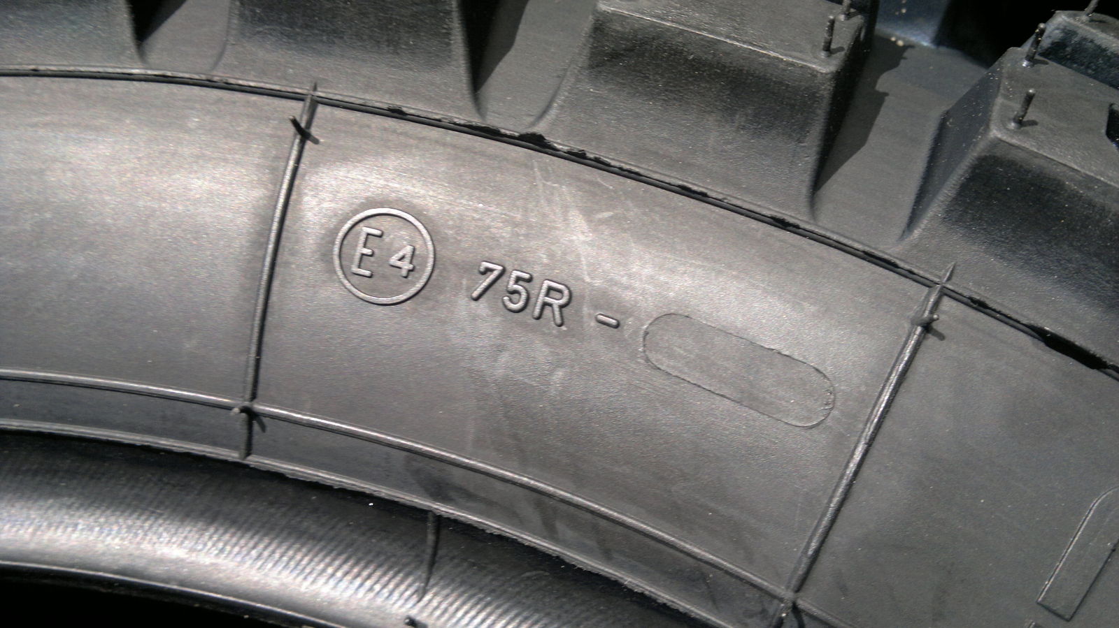

BeitragVerfasst am : Mi, 25. Jan 2012, 22:52    Titel: Antworten mit Zitat
Mr. Green ich fahre eine 05er 950er Adventure Mr. Green
der Vorderreifen ist sicher zugelassen, beim Hinteren bin ich mir wegen der fehlenden Nummer nicht sicher. Aber für mich reicht jetzt einmal das E4-Zeichen. Wink
peabrainOffline
Anmeldungsdatum: 25.10.2011
Beiträge insgesamt: 48
BeitragVerfasst am : Do, 26. Jan 2012, 7:30    Titel: Antworten mit Zitat
...zur besseren Verständlichkeit (mein Text war vielleicht doch recht verwirrend) Rolling Eyes
Vorderreifen
 Dateigröße:  201.43 KB
 Angeschaut:  1081 mal
Hinterreifen
 Dateigröße:  229.97 KB
 Angeschaut:  1136 mal
TurbodieselOffline
Anmeldungsdatum: 12.12.2004
Beiträge insgesamt: 3659
Husqvarna 701 Radeumbau
BeitragVerfasst am : Fr, 27. Jan 2012, 11:03    Titel: Antworten mit Zitat
peabrain @ Mi, 25. Jan 2012, 21:59 hat folgendes geschrieben:
...ich komme aus A. Die Vorschrift mit den e-nummern sollten aber die selben sein!....
In Sachen E-Nummern vielleicht ja, aber in Sachen Reifen und Geschwindigkeitsindex definitiv Nein. Am besten Du fragst bei Deinem Mefo-Importeur nach oder bestellst Dir beim nächsten Mal gleich den baugleichen Heidenau K60... der hat definitiv eine Zulassung

peabrainOffline
BeitragVerfasst am : Fr, 27. Jan 2012, 13:45    Titel: Antworten mit Zitat
...wie gesagt ich weiß nicht eie es in d ist, aber in ö ist es so! Mr. Green
Am besten Du fragst bei Deinem Mefo-Importeur nach...
...danke für deinen hilfreichen tipp, das habe ich natürlich vor der Bestellung auch getan, aber ich nie eine Antwort bekommen. Zumindest der Reifenhändler meinte, dass er eine Zulassung hat bzw. dass er auch nicht sehen könne, dass er keine hat Wink
Aber, wie schon gesagt, Load- und Speedindex passen und mir reicht das E4 Mr. Green
...oder bestellst Dir beim nächsten Mal gleich den baugleichen Heidenau K60
...sorry, aber wenn ich den Heidenau hätte haben wollen, hätte ich ihn bestellt. Baugleich gibt es den nicht in 150/70-18! Das wäre ja fast ein Schildbürgerstreich, denn dann wäre ich so richtig illegal unterwegs (und bräuchte sogar noch eine schmälere Felge).Und nein, den Scout wollte ich aufgrund des Mittelsteges nicht!
@mojito
den Beitrag und die Bilder im adv-forum habe ich schon auch gesehen, aber 1. soll es eine Fehlproduktion gewesen sein und 2. weiß man nie, wie schnell die wirklich damit gefahren sind. Rolling Eyes
Wie juri (der hatte ihn, war sehr zufrieden und hatte 8.000 km keine Probleme) schon geschrieben hat, muß man sich selbst eine Meinung bilden - so sehe ich das auch!
