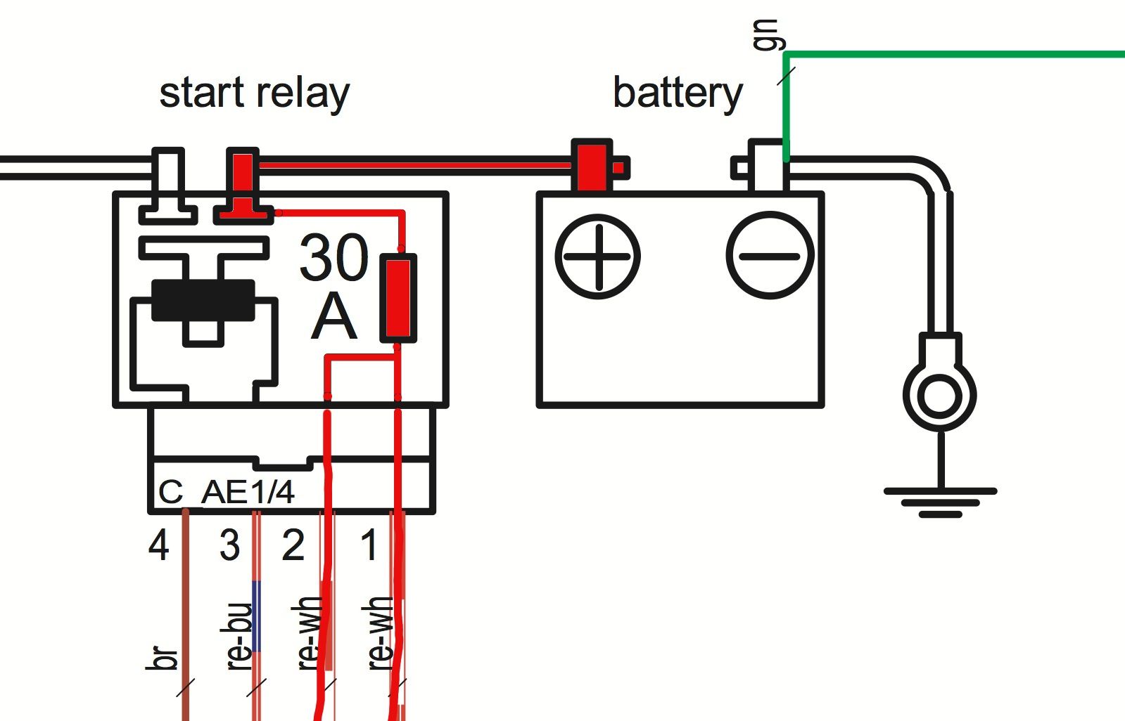

heinz @ Mo, 21. Nov 2011, 21:05 hat folgendes geschrieben:
Servus,
laut Schaltplan wird bei der 950 der gesammte Plus von der Batterie über den Anschluß des Relais und dann auf die Hauptsicherung geführt, ist das bei der 990 anders ?
NEIN !
Der Teil der dann aber "alles dunkel" macht liegt dann aber nicht am Relais selber, sondern an der Verkabelung/Sicherung - aber auch das Starterrelais kann viel Ärger machen, vor allem wenn der Wert deutlich über die 1 Ω geht
Ich weiß jetzt aber worauf Du raus willst aber hier auf dem Bild sieht man, das der "PLUS" nicht über die Relaisfunktion geht, sondern nur den gemeinsamen Pluspol teilt und als Sicherungsträger fungiert:

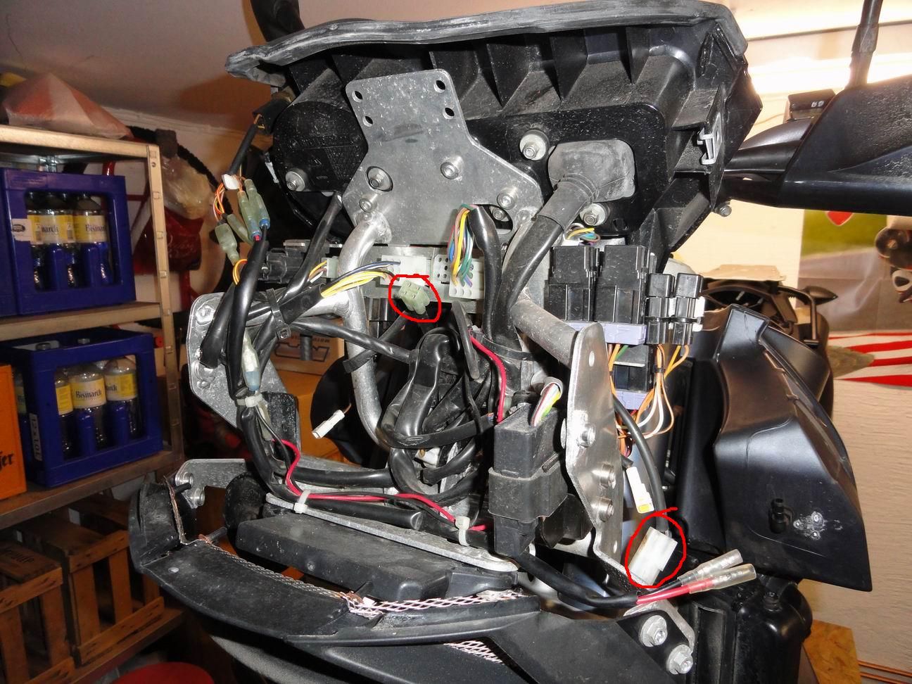

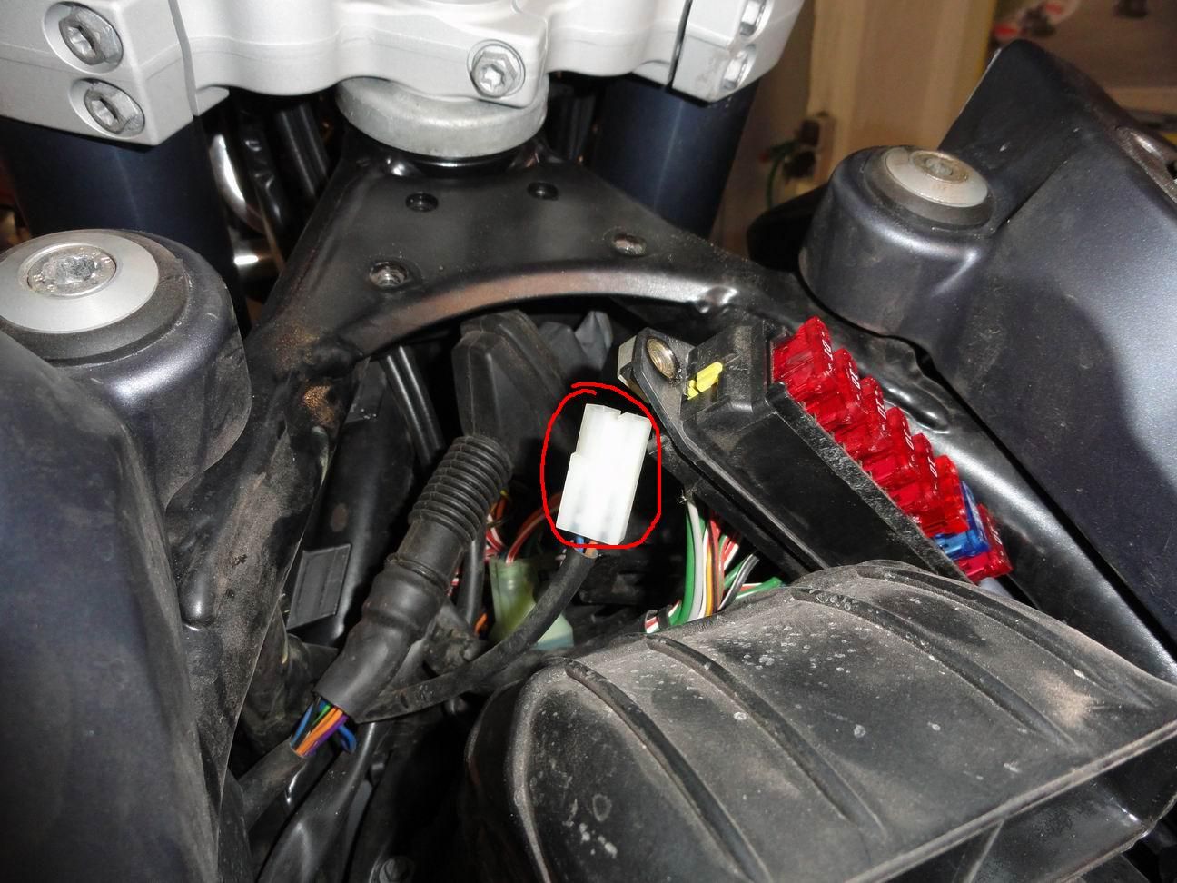

Hier dann nochmal der Nachtrag, will dafür kein extra Thema aufmachen.
Kann mir wer verraten wofür die 3 Stecker gut sind, die hinterm Scheinwerfer und zwischen Airbox/Lenkkopf rumfliegen?

doohanOffline
Anmeldungsdatum: 02.01.2005
Beiträge insgesamt: 370
KTM SUPERADVENTURE 1290 "R"
in der 35.Saison 500 000km
BeitragVerfasst am : Mi, 23. Nov 2011, 19:29    Titel: Antworten mit Zitat
malle187 @ Mi, 23. Nov 2011, 18:59 hat folgendes geschrieben:
der eine unter den Amaturen ist für Tripmasterfernbedienung,
und der eine zwischen Airbox und Lenkkopf für die Alarmanlage(bin ma aber net ganz sicher)

mmirohoOffline
Anmeldungsdatum: 15.02.2008
Beiträge insgesamt: 373
KTM LC8 Adv 990, 2008
 →  36.000 km
KTM LC8 Adv 990 R, 2010
 →  69.000 km
KTM 300 EXC TPI, 2023
BeitragVerfasst am : Mi, 23. Nov 2011, 20:06    Titel: Antworten mit Zitat
genau richtig gesagt... vorne oben tripmaster, vorne rechts für LED der alarmanlage, unter dem handschuhfach für den reedkontakt der alarmanlage...
