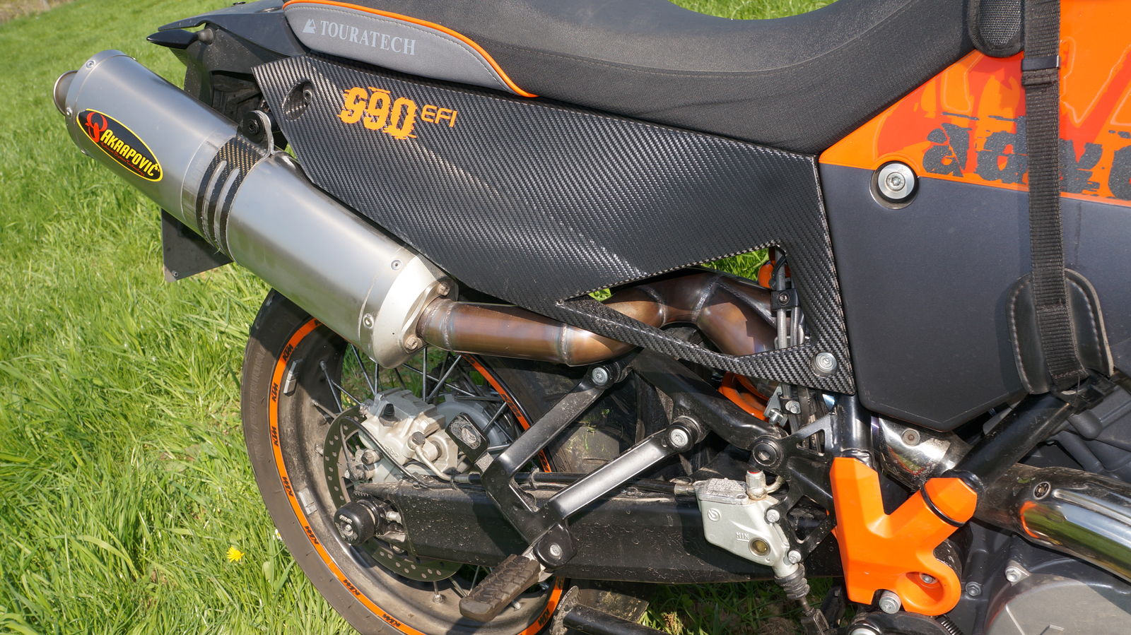

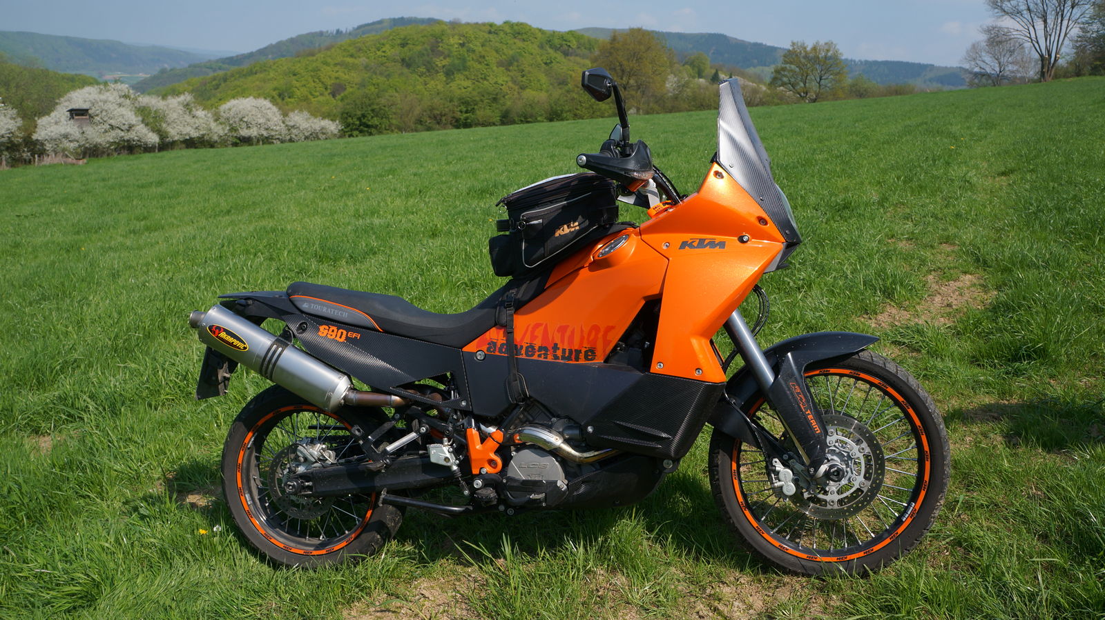

BeitragVerfasst am : So, 5. Mai 2013, 22:11    Titel: Umbau von 2 in 2 zu 2 in 1 Antworten mit Zitat
Hey
Der Umbau dauerte, beim erstenmal ca. 2 Stunden.
Super Sound und vielleicht Drehmoment
Mit sportlichem Grüßen
Bagger

Die Sinnhaftigkeit dieses "Umbaus" erschließt sich mir nicht ... sieht doch noch nicht mal toll aus?! ... wacko
NoCarrierOffline
Anmeldungsdatum: 06.08.2004
Beiträge insgesamt: 5255
KTM 625 SXC, 2005
BeitragVerfasst am : Mo, 6. Mai 2013, 10:34    Titel: Re: Umbau von 2 in 2 zu 2 in 1 Antworten mit Zitat
blink Was hast Du mit dem Mopped gemacht?
Umbau uf Lowrider? wacko
