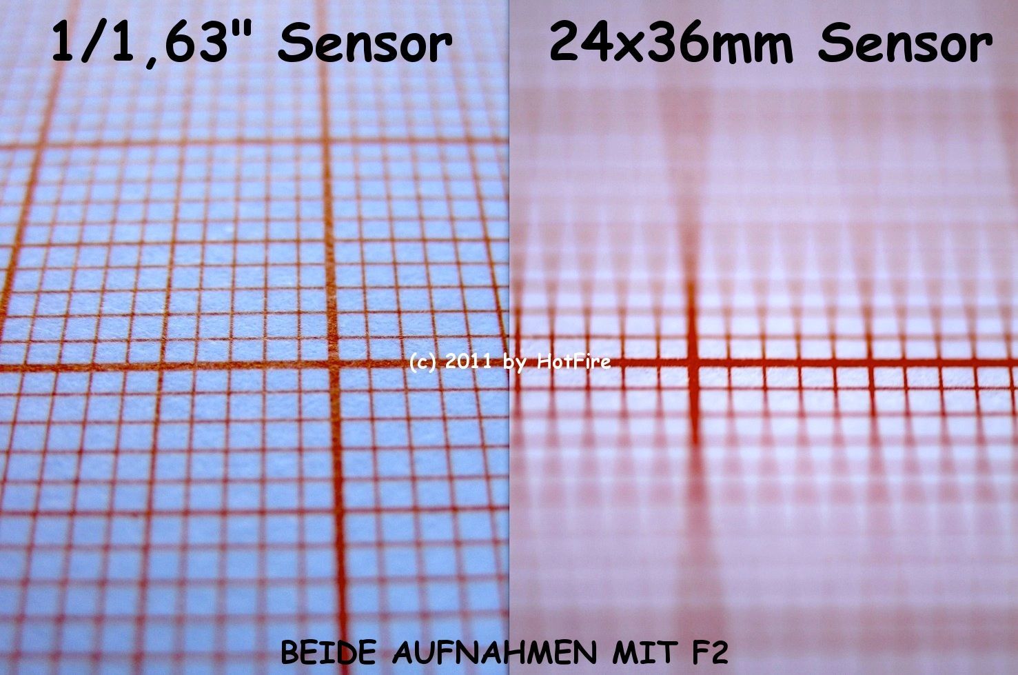

Thomas110 @ Do, 3. Nov 2011, 15:37 hat folgendes geschrieben:
Die Lumix hat gegenüber einer DSLR mit 24x36mm Sensor einen Beschnittfaktor von ca. 4-5?
gehen wir mal von 5 aus, entspricht deine Blende F2 bei einer DSLR Blende F10. (bezogen auf die Tiefenschärfe)
Was wird denn da noch freigestellt?
Hi Thomas,
da kannst Du Dir den Mund fusselig reden - jeder der sich was gekauft hat, will ja das Richtige gekauft haben (sonst hätte man ja einen Fehler gemacht - würde man ja NIE zugeben) und somit hat natürlich jeder das Beste und Optimalste am Markt.
Mit Deinem Beschnittfaktor 5 hast Du natürlich sehr unfair für die Lumix gerechnet und ich möchte gerne einen exakten Wert liefern:
Die o.g. Lumix hat einen 1/1,63" CCD Sensor dessen Diagonale also bei 9,8159509 mm liegt. Eine [KB] von 43,26661531mm.
Rechnung:
1" / 1,63 = 0,61349693" (und zwar im so genannten Röhrenzoll zu 16mm - Außenmaß einer Röhre 25,4mm und lichttecht. Nutzmaß 16mm !!!)
0,61349693" x 16mm
------------------------- = 9,8159509mm
1"
43,26661531mm
------------------- = 4,40778644 [Beschnittfaktor]
9,8159509mm
F2 * 4,40778644 = F8,81557288 (bei 24mm)
F3.3 * 4,40778644 = F14,54569525 (bei 90mm)
WOW, haben wir also f1:8,8 - 14,5 wacko
Aber zum Kotzen ist das die Hersteller auch alle Tricks anwenden dürfen um irgendwelche Zahlen schön zu reden - es müsste immer alles mit einen direkten Bezug zum [KB] angegeben werden.
Ich habe mal aus ca. 45° Winkel ein Blatt Millimeterpapier fotografiert.
 Dateigröße:  194.14 KB
 Angeschaut:  747 mal

Thomas110 @ Fr, 4. Nov 2011, 15:19 hat folgendes geschrieben:
ist ja auch ok wenn ihm die Kompakte lieber ist
mich hatte nur gewundert was hier so unter freistellen verstanden wird
Also ich hatte sein "freistellen" als (Kurz-)Begriff für "geringe Schärfentiefe" gedeutet (also selektive Schärfe für das Hauptmotiv und selektive Unschärfe für den Rest), was er auch glaub ich so meinte, oder ?

@ HotFire
Ist ja schwach, was der Vollformater an Schärfe abliefert.
 Dateigröße:  193.95 KB
 Angeschaut:  756 mal

Motorradjunkie @ Sa, 5. Nov 2011, 0:41 hat folgendes geschrieben:
Ich glaube nicht das man das an meinen auf 0,7 Megapixel runter gerechneten und unterschiedlich gecropten (um beide Bilder in Bildmitte auf ca. 15 mm breite zu bekommen) Bildern beurteilen kann, vor allem ohne EXIF Daten.

Ich habe lediglich diese beiden Fotos gegenübergestellt.
Anschließend hat ein Pixel-Demagoge das hier daraus gemacht:
 Dateigröße:  192.72 KB
 Angeschaut:  7171 mal
 Dateigröße:  36.01 KB
BeitragVerfasst am : So, 6. Nov 2011, 9:44    Titel: Antworten mit Zitat
Motorradjunkie @ Sa, 5. Nov 2011, 22:58 hat folgendes geschrieben:
... und damit Äppeln mit Birnen verglichen und insgesamt vollkommen am Thema vorbei wacko
