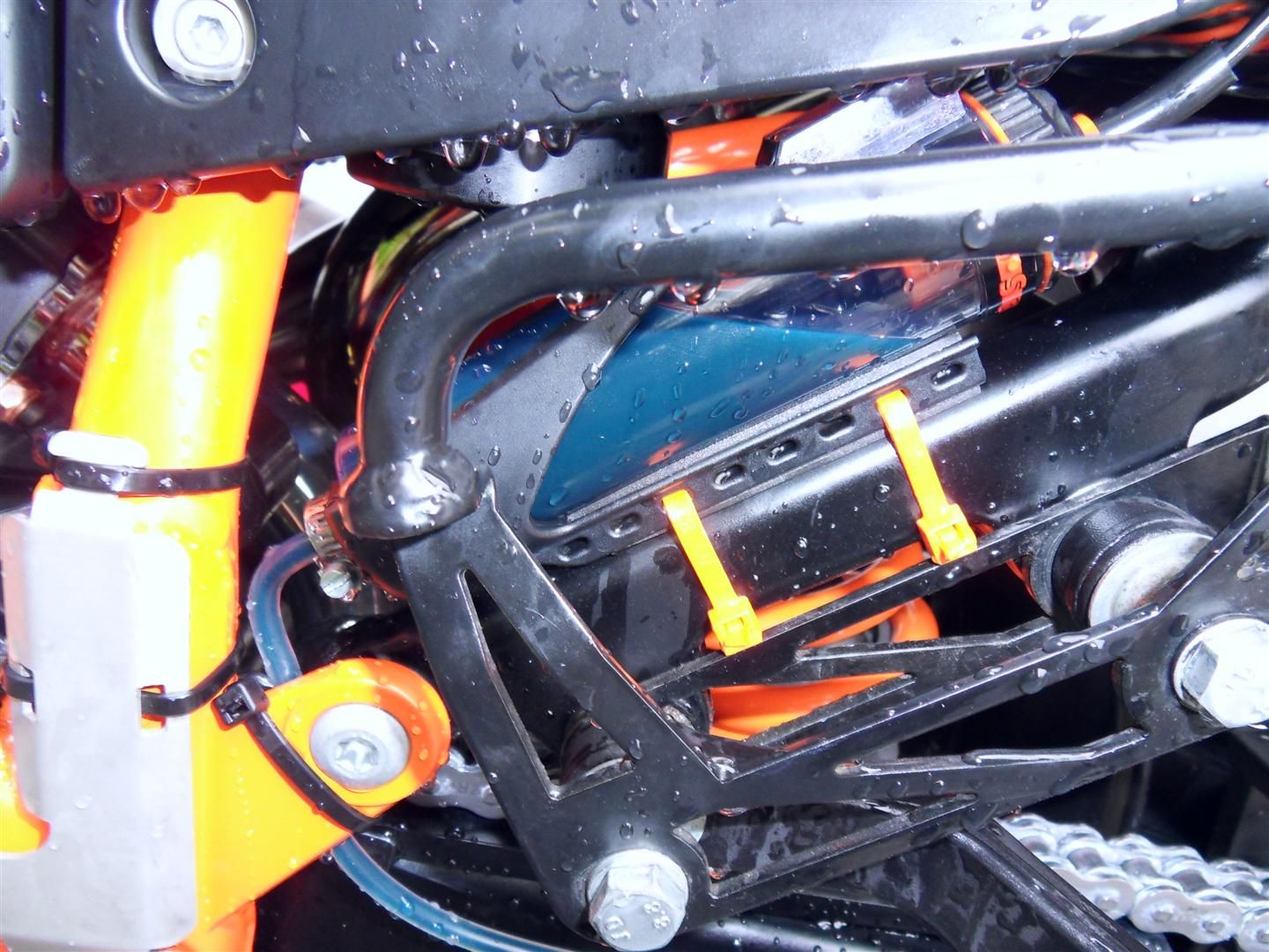

BeitragVerfasst am : Sa, 9. Jun 2012, 8:47    Titel: Antworten mit Zitat
....so sieht das bei mir aus!

BeitragVerfasst am : Sa, 9. Jun 2012, 10:09    Titel: Antworten mit Zitat
sieht bei mir genauso aus (KEIN KTM sonderedition - std louis für 80€, kein problem) - danke MOTOBAU! Baut die dinger überhaupt jemand selber an? Very Happy
einstellung auch so ziemlich in der mitte, verwende das sommeröl (dickflüssiger, höhere viskosität).
bisher nur in der stadt gefahren, keine problem.
stay hungry - stay focused

BeitragVerfasst am : So, 10. Jun 2012, 8:41    Titel: Antworten mit Zitat
hajo.b @ Sa, 9. Jun 2012, 21:22 hat folgendes geschrieben:
.......... dann fiel mir auf: Das Ding war nicht zu sondern halb offen ... wacko man kann ja noch (!) weiter zu drehen ....
Das kann gut passieren! Wenn Du die Halterung an der gleichen Stelle angebracht hast, wie auf dem Foto gesehen, dann kann der Einstell-Finger des Dosierungs-Rades an dem unteren Vierkant-Eisen des Rahmens hängen bleiben. Besonders dann, wenn Du die Halterung des "Normal-Kits" hast, denn die hält das Behältnis näher am unteren Rahmen-Vierkant als die des KTM-Kits.
Ich kann mich erinnern, dass ich sogar das Behältnis manchmal ein wenig anheben mußte (auf der Dosier-Rad-Seite), wenn ich das Rad auf maximal drehen wollte, oder dann wieder zurück auf minimal.
