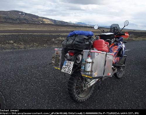

16kg für zwei Koffer ist aber auch nicht zu verachten...
Meine beiden Därr-Motorradboxen mit je 36l Inhalt wiegen zusammen 6,5kg, sprich: 9,5kg gegenüber der Pelis fürs Gepäck rausgeholt.
OK, wenn man umgekippt ist, muss man vielleicht ausbeulen. 100%ig wasserdicht bei strömendem Dauerregen sind die trotz zusätzlicher "Sililkonversiegelung" auch nicht. Ich habe immer in jedem Koffer eine dünne, aber extrem stabile Plastiktüte (Baumärkte verkaufen darin u.a. Sand etc.). Die wenigen Tropfen, die dann ins Kofferinnere gelangen, können so keinen Schaden anrichten - zudem kann man den gesamten Inhalt mit einem Griff ganz oder halb hochheben und durch die Tüte erkennen, wo was ist. Geht mit keiner Luxus-Innentasche (die zudem viel Platz beansprucht).
Foto hier:
http://forum.lc8.info/viewtopic.php?t=11742&po ....... der=asc&start=75

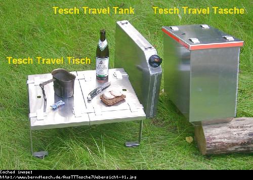

der Mittelwert aus stabil und schön:

Ich habe auch Tesch Koffer.Bin sehr zufrieden
