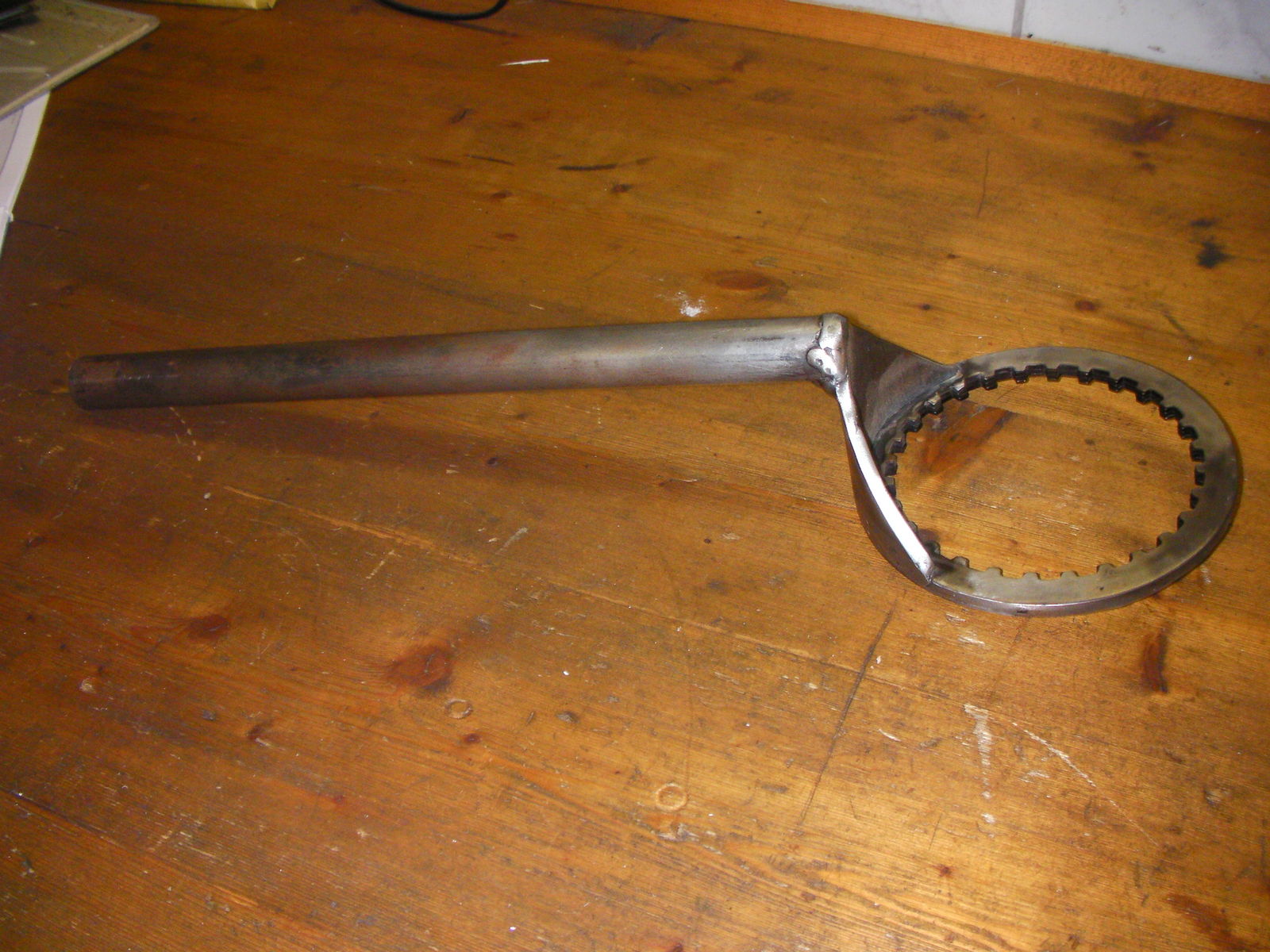

friedrichOffline
Anmeldungsdatum: 05.12.2006
Beiträge insgesamt: 1148
Husky 701 Omega
BeitragVerfasst am : Mo, 7. März 2011, 21:15    Titel: Antworten mit Zitat
Du brauchst sowas .
Ist zwar Eigenbau aber der von KTM sieht auch nicht anders aus
 Dateigröße:  318.27 KB
 Angeschaut:  851 mal
Cool Cool Cool Friedrich

BeitragVerfasst am : Mo, 7. März 2011, 23:26    Titel: Antworten mit Zitat
friedrich @ Mo, 7. März 2011, 21:15 hat folgendes geschrieben:
Du brauchst sowas .
Genau
Hättest Du zwischen die Stahllamellen noch eine Reibscheibe genietet könntest Du den Korb auch mit festhalten.
@Rappi
Doch, die Blockierschraube reicht, wenn sie an der richtigen Stelle eingedreht und die Schraubensicherung der zentralen Kupplungsmutter schön heiß gemacht wird. Die richtige Stelle erkennst Du ohne Mühe auf dem Bild. Es ist das kleine Loch unten in der Kurbelwange. Da drin wird die Blockierschraube nicht abgeknickt, wie es Markus passiert ist, der sicher mit der abgerundeten Außenkante der Kurbelwange dagegen gefahren ist.
