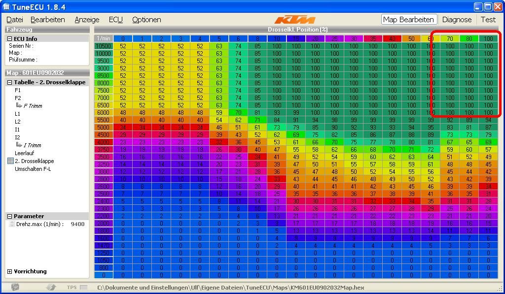

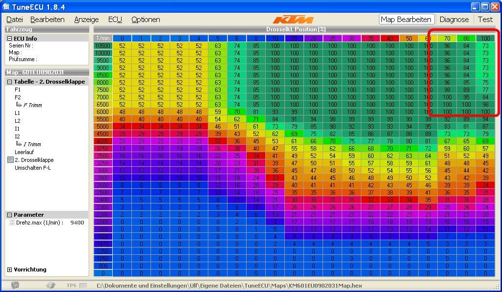

Die Akra-Mappings von N (KM601EU0902031) und R (KM601EU0902031) unterscheiden sich nur in der Tabelle für die 2. Drosselklappe. Alle anderen Tabellen sind identisch!
Vermutlich gilt das auch für die Standardmappings N (KM601EU0902001) und R (KM601EU0902002) . Kann ich leider nicht prüfen, da ich nur das Standardmapping der R bei Tom gefunden habe und nicht der N.
Mike, du kannst das aber leicht prüfen, da du ja eine N hast. Lies dein akuelles N-Mapping mit TuneECU aus, speicher es auf deinem Rechner und vergleiche es mit dem R-Mapping von Tom. (Bei der Gelegenheit kannst du dein originales N-Mapping direkt an Tom schicken, denn das fehlt ja anscheinend noch in der Sammlung.)
Dann reicht es aus, einfach dein N-Mapping anzupassen, indem du die abweichenden Werte auf "100" setzt und das geänderte Mapping zurückspielst. Oder du spielst das R-Mapping von Tom auf.
Hier sind zwei TuneECU-Screenshots mit den Tabellen für die 2. Drosselklappe für N und R. Die rot umrandeten Bereiche sind die einzigen Unterschiede. Alle anderen Tabellen sind völlig identisch!

Akra-Mapping R (2. Drosselklappe)

Mike AT98Offline

Mein Mapping ist jetzt zusammen mit dem der "R" bei Tunecu zu laden.
Einfach mit der Vergleichfunktion testen. Aus der Software ist als einziger Unterschied ersichtlich, das die 2. Drosselklappe bei der "R"-Version ab 6000 Upm bei 100% bleibt, während diese dort bei "N" langsam wieder schließt.
Was sonst noch passiert, was Tuneecu aber vielleicht nicht anzeigen kann, weiß ich nicht. Deswegen lieber kein komplettes Fremdmapping aufspielen sondern erst Deins auslesen und die Änderungen manuell eintippeln und wieder drauf damit. Dann bleiben immerhin alle anderen Parameter auf dein Möppi abgestimmt.
