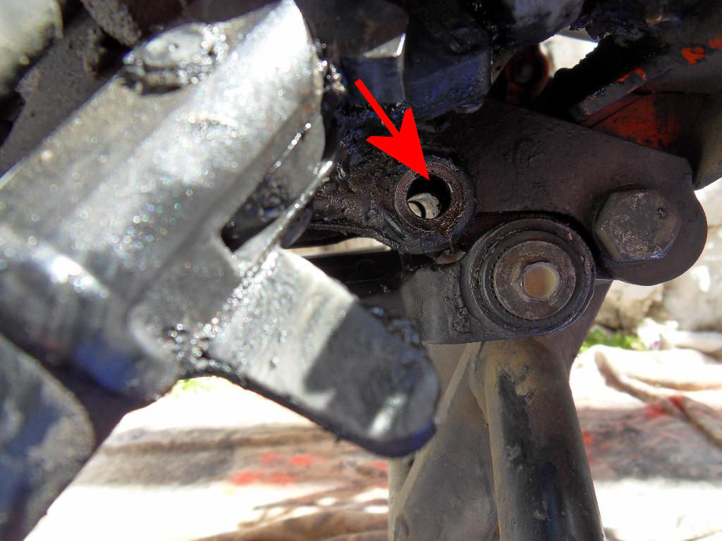

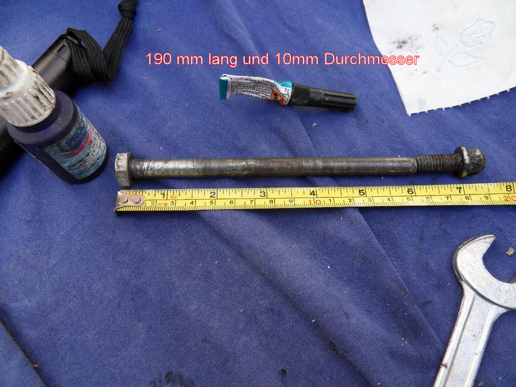

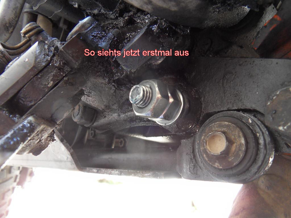

So, nach ca. 2 1/2 Jahren im Gebrauch, bei 2 Adventures (2009 und 2012er), ist mir heute mit einem lauten "Ta-Tweng wacko " eine der Bolzen-Schrauben der Blackdog-Befestigung abgerissen. Und zwar so abgerissen, das es die Schraube gleich 2 Meter weit aus der Führung in die Pampa geschleudert hat (ich übertreibe nicht!!!!). Das Ding muß also heftigst unter Spannung gestanden haben.

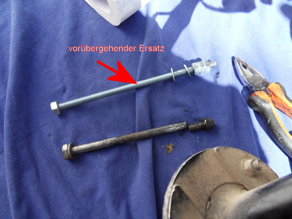

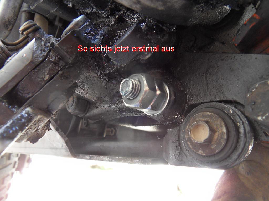

Wie meistens hier üblich , habe ich natürlich im Umkreis von ca 20km nix ersatzwürdiges gefunden und habe deshalb ne 10er Gewindestange mit 4 Muttern dran, ersatzweise mal eingebaut. Hoffe das mein Mech in Iraklion fündig wird und mir ne stabile Bolzenschraube zuschicken kann Sad .

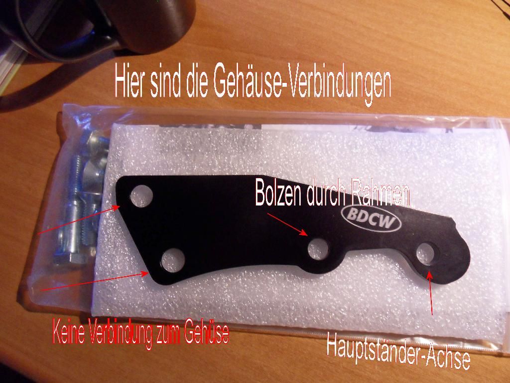

Aber exgüssi Alex, der lange Bolzen ist ja exakt das Teil, das die
Brüche im Gehäuse verursacht. Hast Du eventuell die falsche
Seitenständerverlegung gewählt?

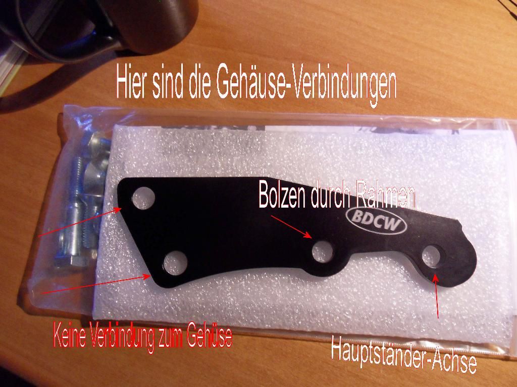

Nein, das hast Du nicht richtig gesehen, bzw. das sieht man auf dem Foto nicht richtig, denn dieser gebrochene Bolzen geht auf beiden Seiten (!!!) durch eine ganz stabile Rahmenschlaufe (10er Bohrung). Da kann nix brechen...es sei denn, der ganze Rahmen geht kaputt durch einen heftigen Aufschlag....aber dann wäre auch die versetze Seitenständer-Variante geschrottet.
Anbei das "berühmte" Foto aus dem englischen Forum. Der Bruch ist an einer Stelle, wo die Befestigungen des Ständers an den Blackdog überhaupt keine Verbindung mehr zum Gehäuse hat. Siehe das Foto von dem Blackdog-Teil vor dem Anschrauben. Nee, das paßt schon mit dem Bolzen! Kann man aber schlecht auf meinen Fotos sehen.

Warum das passieren kann? Ich tippe mal auf eine zu stark angeknallte Bolzenschraube und eine etwas "gelöste" Schraube an dem Hauptständer (durch Vibrationen...ist mir schonmal passiert!). Dadurch wird die Blackdog-Aluplatte beim Benützen des Seitenständers etwas "gehebelt".....das könnte dann auch die Spannung am Bolzen erklären unsure !?

Wenn Du Dir eine Schraube besorgst, dann achte auf die Festigkeit. 10.9 sollte das Teil schon haben.
So ein 08/15-Gewindestab hat nur 4.6 oder maximal 5.8 . Der wird wahrscheinlich nicht lange halten, als Notlösung aber durchaus ok.
Ich hätte noch eine passende Schraube im Keller liegen Wink .
BeitragVerfasst am : Fr, 11. Okt 2013, 11:37    Titel: Antworten mit Zitat
War gerade in Sitia unterwegs und habe Ersatz gesucht. Gleicher Erfolg wie gestern Mad .
Ist mir klar das die Gewindestange nur eine Übergangslösung sein kann. Die hält ne vollbeladene Käthe nicht lange auf dem Seitenständer.

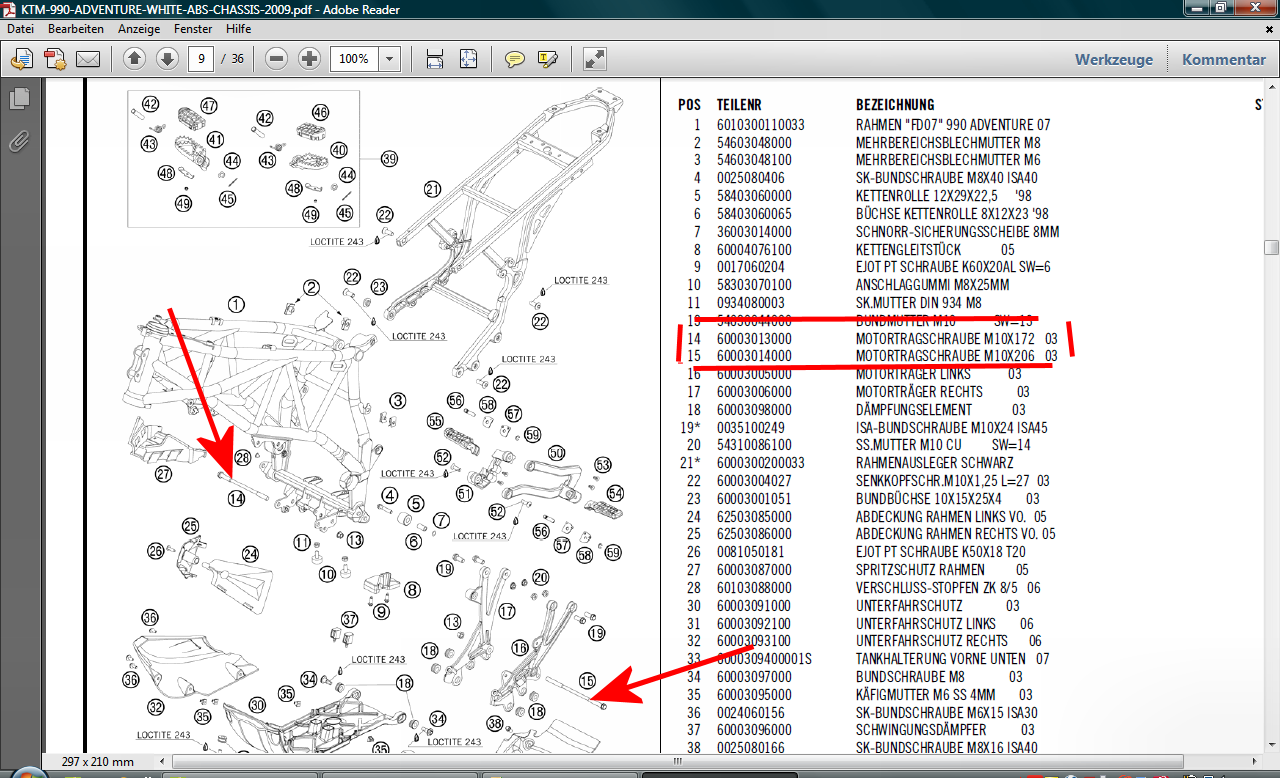

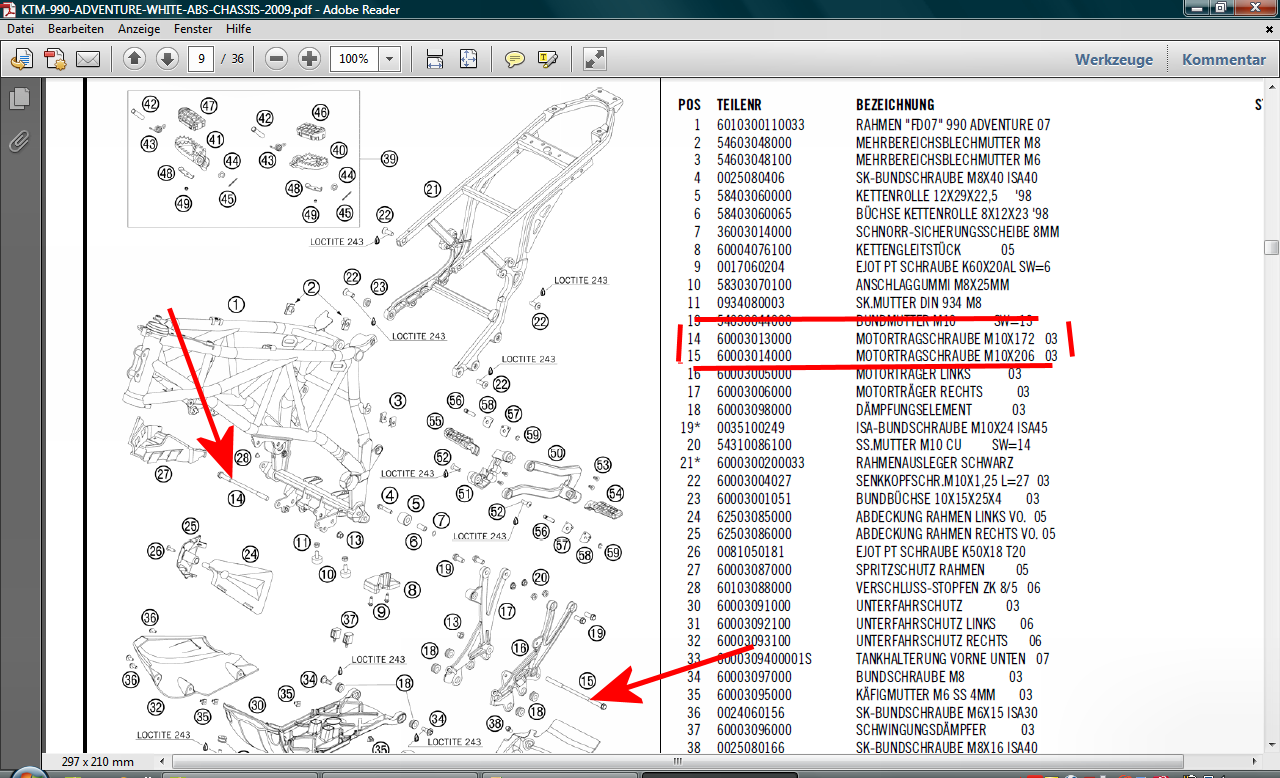

Hab nun bei meinem Mechaniker in Iraklion telefonisch die KTM Schraube bestellt (der seinerseits bestellt bei KTM in Athen), die längere Version # 15, die mir aus dem gleichen Material zu sein scheint und die gleiche Festigkeit haben müßte (ist für die Motor-Befestigung). Siehe KTM spare part Liste!
Müßte mindestens 190mm haben, diese Schraube hat 206mm. Kann sie also kürzen, falls Bedarf besteht. Orginal Schraube wäre die # 14. für Angebot und Tipp! Cool

Gute Idee. Die hat die richtige Festigkeit.
