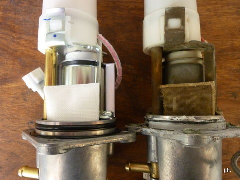

aus gegebenen anlass hole ich diesen fred nochmal hoch. die benzinpumpe ist wieder kaputt. nach marokko und guinea bissau passierte es diesmal in lagos/nigeria. da nur eine tagesreise entfernt bin ich zurück nach lome zu togo-toni um hilfe zu finden.
damit ihr versteht über was ich rede mal ein paar bilder.

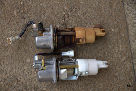

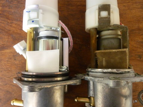

eine dieser pumpen in bissau in meinem tank gefunden. ihr dürft dreimal raten welche. sie brachte noch 1,5 bar.

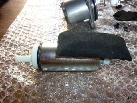

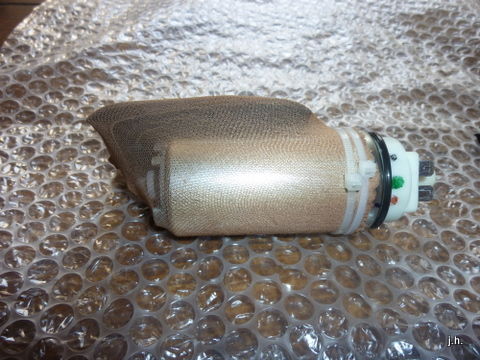

da vom vorfilter nur noch ein art gerippe übrig war, machte ich mir so ein paar gedanken zu verbesserung. der filter wird mit einem stück t-shirt überzogen und hinten mit kabelbinder befestigt. um das ganze ansaugdedöns kommt noch ein damenstrumpf.

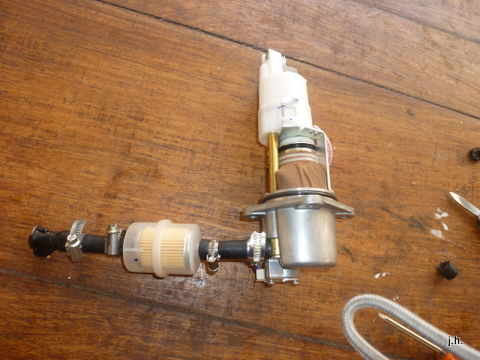

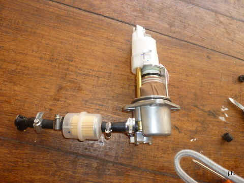

der benzinfilter wurde aus dem gehäuse entfernt und durch einen externen ersetzt. nun, das dieser filter keine 3.5bar aushält war mir auch klar, aber erstmal ging es um das funktionsprinzip. das funzte dann ganz prima bis der filter schon bei mäßiger erwärmung platzte. ich fand dann einen metallfilter bei yamaha marine (guter tip für qualitätsteile, sonst gibt es hier nur neuware aus china, die man besser schon vor erstem gebrauch in die tonne tritt!)

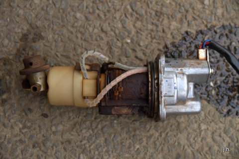

so sieht die pumpe 5000km später aus. erstaunlicher weise bringt sie sogar noch 3,0bar. ich habe ja eine pumpe in reserve, aber keinerlei lust mehr so ein teil nochmal einzubauen. der benzinschlauch ließ sich nicht mehr abziehen nur noch abreissen. er ist in auflösung begriffen. wie auch der schlauch unten zwischen den tanks. beide bezinhähne waren nur noch mit der zange zu schliessen, aber bei toni gab es zum glück neue.
das teil ist komplett korrodiert. auch die kunststoffteile sind rauh und angegriffen. was mischen die hier in den sprit? wasser??? konzentrierte salzsäure??!!?? ich lege hier wert auf die feststellung, dass ich ausschließlich aus offiziellen tankstellen tanke und nicht das schmuggelbenzin am straßenrand.

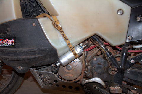

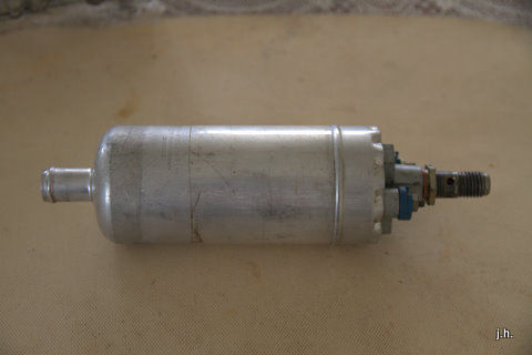

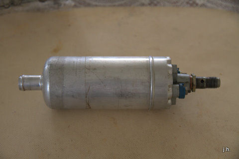

also habe ich eine bosch-pumpe aus einem bmw m50 motor (so wurde mir glaubhaft versichert) besorgt. die haben 3,5bar. leider hat der typ mich beschissen. sie stammt aus den großen mecedes limos mit 6/8/12 zylindermotoren und bringt 4,0bar und 95 l/std (deshalb auch der 1/2” große eingang). soviel säuft nicht mal käthi.....aber ich werde mal schauen ob sie damit läuft.

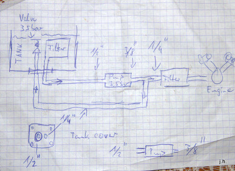

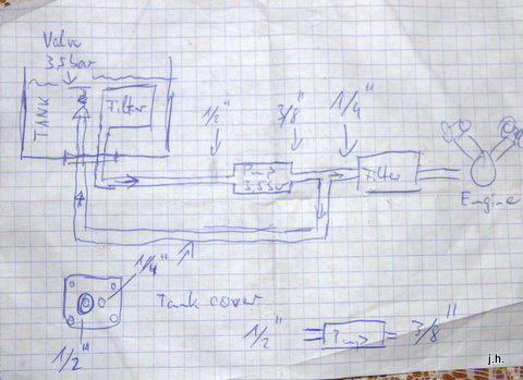

dieser detailierte plan verdeutlicht mein vorhaben. leute das wird eine uferlose sucherei nach geignetem material und dann eine ebensolche frickelei... 3 verschiedene schlauchdurchmesser. lange leitungen, massenhaft verbindungen, viele schlauchschellen, enge biegeradien, vollkommen mangelhafte materialqualität....usw. usw.
aber sowas kann mich nicht aufhalten!
hier hätte die pumpe prima platz. die schläuche würden gut hinter den tank passen. und das ganze ist einfach rückbaubar. ein t-stück mit einem 3/8” und zwei 1/4” anschlüssen hat mir ein örtlicher schlosser schon zusammen gebraten. er wird mir auch den tankverschluß machen können. dann brauche ich nur noch 1/2” benzinschlauch (alles was ich hier finde sieht aus wie wasserschläuche...), einen vorfilter, wie befestige ich das überdruckventil??, usw. usw.

ich tippe auf den schlechten Sprit in Westafrika, meine LC8 muckt auch herum, ich habe die Filter ausgetauscht. Der "Teebeutel" war schwarz-braun, der runde Filter im Deckel komplett zerfallen und das Spiralband um die Kabel war in vergammelten Einzelstücken im Tank zu finden. Dazu eine braune Soße, ich denke sie zieht über die Entlüftung ordentlich Staub an.
Getankt habe ich an Tankstellen und aus Flaschen am Wegesrand, wobei da sicher kein Qualitätsunterschied zu merken ist, ich vermute dem Sprit wird irgendetwas aggresives zum Strecken beigemischt (Kerosin?)
Verwunderlicherweise hat meine Husaberg 570 (Einspritzer) mit der gleichen Brühe keine Probleme, zwar war die Einspritzdüse mal verstopft, aber eine selbst zerlegte Pumpe ist da kein Thema.
Wenn du bei Toni bist, sag ihm mal, er soll gleich eine zweite BP raussuchen, vorraussichtlich nächste Woche komm ich vorbei. Und gute Besserung (und immer oben mehr reinstopfen als unten rauskommt ;-)
