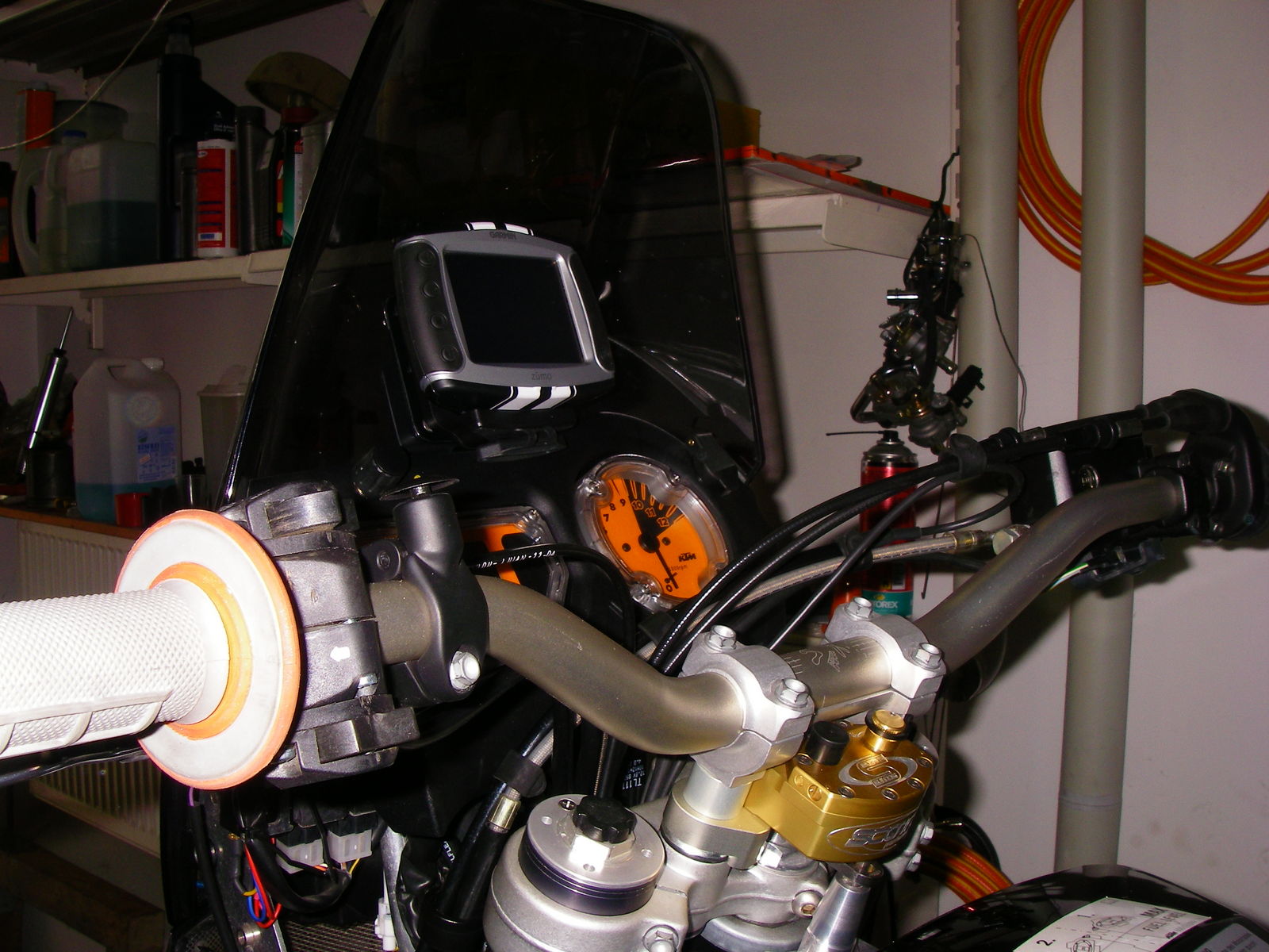

BeitragVerfasst am : Do, 11. Nov 2010, 21:36    Titel: Antworten mit Zitat
Placebo @ Do, 11. Nov 2010, 20:48 hat folgendes geschrieben:
...Oder ich scheiß auf den ganzen Kram und bau mir eine vernünftige Gabelbrücke ein... Langsam bin ich echt soweit - egal was Du machst, der TÜV hat was dagegen oder hält lapidar die Hand auf... Sad
Nimm die ober Brücke der LC4 Enduro ab 2000. Passt original drauf. Alle Gewinde sind identisch zur LC8. Kannste gelegentlich in der Bucht schießen. Damit kommt der Lenker je nach Erhöhung bis zu 3cm weiter nach vorne. Da brauchste auch keine Angst vor dem Tüv zu haben, da originale KTM-Ware. Wer das sieht, hat selber sowas Mr. Green .

BeitragVerfasst am : Fr, 12. Nov 2010, 9:06    Titel: Antworten mit Zitat
Blöd nur, dass ich genau gar keine Ahnung von den LC4en habe Sad
Habe bei ktmcyclehutt im ETK gestöbert und auch eine Gabelbrücke (58401034318) gefunden. Die sieht auf der Zeichnung zwar in etwa so aus wie auf Deinem Bild, da ssteht aber was von 18mm Versatz und lt. '06er ETK für die SE hätte ich 20 mm Versatz.
Ich gehe mal davon aus, dass Du eine andere Brücke meinst, magst Du mir vielleicht auf die Sprünge helfen? Die Preise in der Bucht liegen ja (gefühlt) in etwa auf der Höhe eines neuen Lenkers, das wäre wirklich eine Alternative...

BeitragVerfasst am : Fr, 12. Nov 2010, 9:50    Titel: Antworten mit Zitat
BRB(Blöder Rübenbauer) @ Do, 11. Nov 2010, 21:36 hat folgendes geschrieben:
Hättest Du ggf. mehr Informationen darüber, wie z.B. Art.Nr. von KTM, welche Teile von Öhlins etc.. ? Selbst wenn man die Gabelbrücke Nr. 58401034318 ( falls es die richtige ist ) beim Smile neu ( a. 127 EUR ) kaufen sollte, sollte die Sache erheblich günstiger kommen als der Umbau von Team West kommen....
BeitragVerfasst am : Fr, 12. Nov 2010, 9:55    Titel: Antworten mit Zitat
Das mit den 20mm Versatz bei der SE stimmt. Hatte ich ausgeblendet wacko .
Für Lotses SE hatte ich mal eine obere Gabelbrücke von der 660er Rallye umfräsen lassen. Die hat 20mm Versatz. Aber die Gewinde und Passflächen für Lenkerschloss und andere Anbauteile fehlten. Das würde ich nie wieder tun! Hab immernoch Muskelkater von den vielen Ärschen, in die ich dafür kriechen musste.
Als Alternative würde Dir noch die untere Gabelbrücke der LC8 ADV mit 18mm Versatz zur Verfügung stehen. Dann die obere von der LC4 drauf und allet is schigge. Ist aber ein ziemlicher Aufwand. Uns Ollo hat wohl noch eine untere der von 950 ADV im Keller. Schreib dem doch mal ´ne PN.
