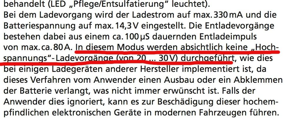

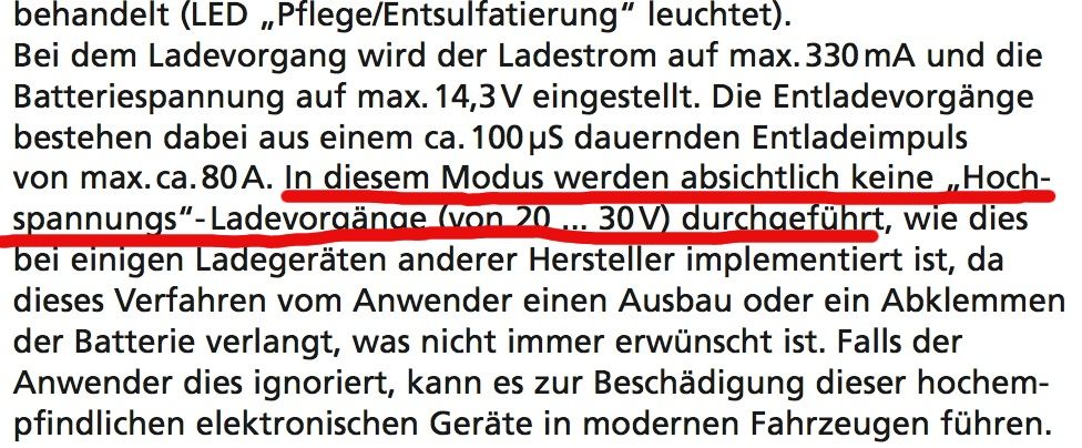

HotFireOffline
Anmeldungsdatum: 11.04.2007
Beiträge insgesamt: 3677
Alter: 49
HABE FERTIG
BeitragVerfasst am : Di, 2. Nov 2010, 23:29    Titel: Antworten mit Zitat
aberhallo @ Di, 2. Nov 2010, 19:36 hat folgendes geschrieben:
Das Gerät überschreitet in keinem Modus die 14.3V. Auf die Bordelektronik nimmt das Ladegerät also keinen Einfluss.
Steht ja auch so in der Anleitung aber mich würde an dem Gerät stören das es nicht bis 14,7 Volt hoch geht, also wieder schlecht für Reinblei und Gel.
