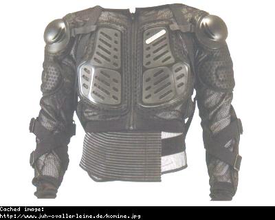

Ich habe ein Protektorenhemd von Konime ( jap. Hersteller ) und bin damit sehr zufrieden. Hat auf den Hamburger Motorradtagen 125 ,- € gekostet.
Der Rückenprotektor ist abnehmbar und einzeln zu tragen.
Nein, ich habe kein Bild wie es von hinten aussieht.
Ja ich weiß, es hat keinen ausgewiesenen Schlüsselbeinschutz. Wink

fahr' doch mal beim Moto Mader vorbei - bei dem hab' ich mir das Komine (siehe Bild vom Gschimmy) für etwas über 200 Franken erstanden ... Und selbst wenn ich offroad so gut wie nie unterwegs bin - zusammen mit 'nem Cross-Shirt lässt es sich bei den aktuellen Temperaturen ohne im eigenen Saft zu garen rumfahren ...
