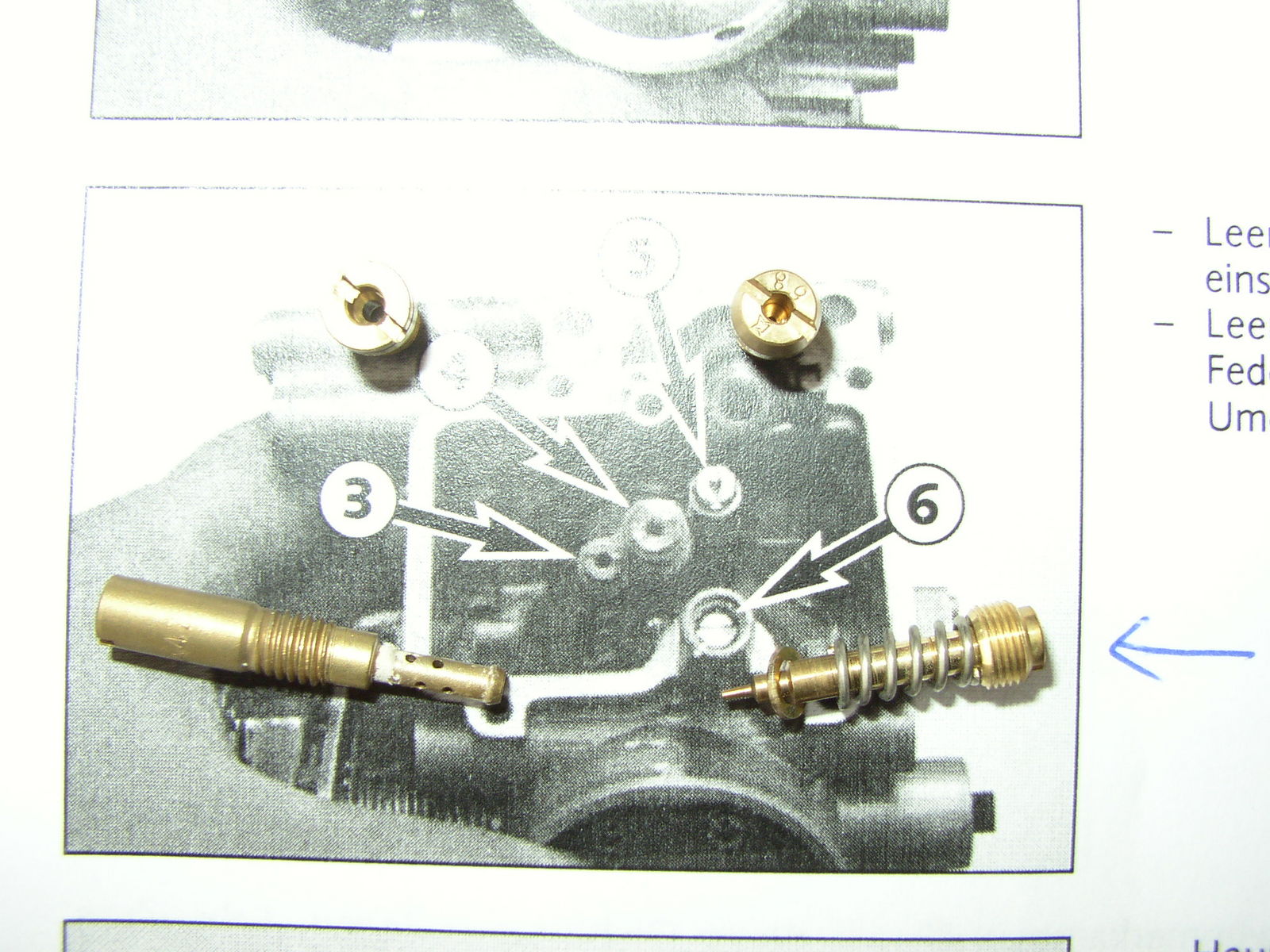

...das verharzen der Vergaser liegt an der steigenden Zugabe von Biosprit.
An der LLD auf dem Foto sieht man noch die weiße Verkrustung...
 Dateigröße:  325.47 KB
 Angeschaut:  752 mal
Gruß Kleiner

Fertig! Nach etwa 3 Stunden Gebastel eben die erste Probefahrt, Ergebnis: Das Mopped läuft deutlich geschmeidiger, im Moment keine Aussetzer und das heftige Auspuffgeballer beim Gaswegnehmen ist auch weg.
Wie angekündigt habe ich die Vergaser manuell gereinigt, dabei Düse für Düse rausgeschraubt (pro Vergaser 6 Stück, oben unter dem Trichterhalter sind auch 3!), kontrolliert, mit Bremsenreiniger und Druckluft bearbeitet. Es war auffällig, dass insbesondere in den Düsen oben Schmock drin war. Als weiteren Mangel habe ich festgestellt, dass die Gemischschrauben unterschiedlich und dazu noch falsch eingestellt waren. Nach einem Blick in die Repanleitung und Telefonat mit Stealth habe ich sie dann auf Werkseinstellung eingestellt: Passt! Vielen Dank auch in diesem Zusammenhang an Stealth für den Tipp mit der Spritleitung, diese kann man nämlich oberhalb des Reglers trennen. Als Sonderwerkzeug kann ich Euch empfehlen eine Spezialzange für diese Sonderschellen zu besorgen, das erleichtert die Demontage und Montage ganz schön.
Verschmutzungen wie auf dem Bild von Kleiner hatte ich übrigens nicht, auch war kein Wasser in den Schwimmerkammern. Nun viel Spass beim Schrauben!
