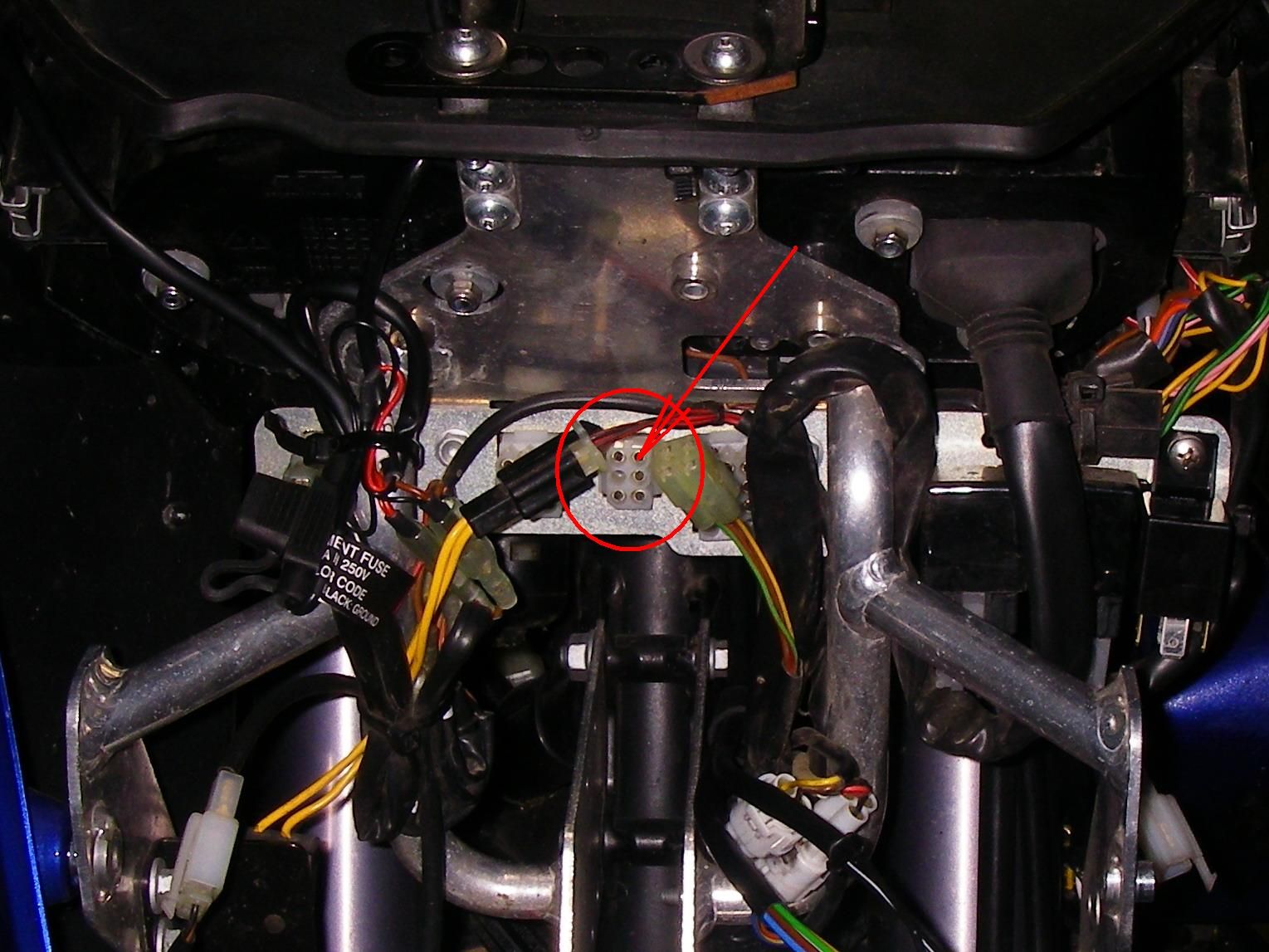

Toll Martin,
aber Deine Kontonummer braucht hier nun wirklich niemand! Die Daten im Profil solltest Du noch freischalten, damit man sie auch lesen kann!
Zu Deiner Frage:
In der Mitte des Steckerbords ist eine 6polige Steckdose, in die das Kabel vom Scheinwerfer gesteckt wird. Die kannst Du mit einem kleinen Schraubenzieher entriegeln und nach hinten rausschieben. Bei der ADV950 ´05 ist das grüne Kabel die Stromzuführung für das Abblendlicht. Sollte es bei der 990 anders sein, ist es kein Prob, nachzuschauen, welche Kabelfarbe vom Abblendlicht kommt. Dort musst Du einen Schalter einbauen und das Abblendlicht lässt sich in der von Dir gewünschten Weise schalten, ohne dass die Funktion des Fernlichtes beeinträchtigt wird.

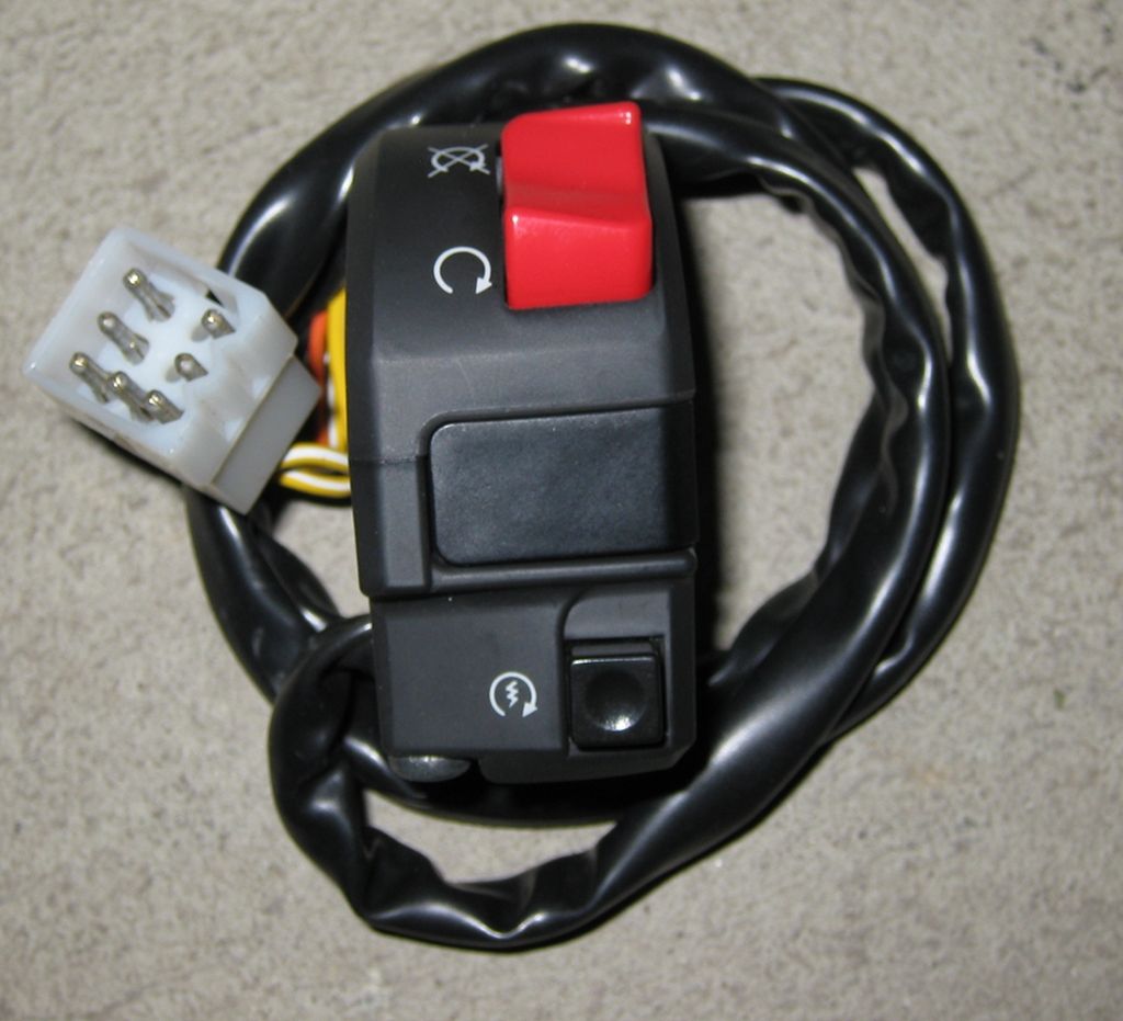

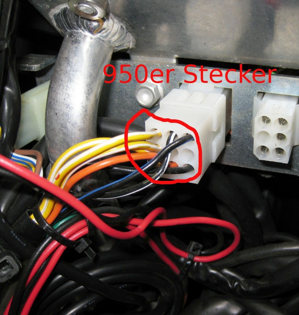

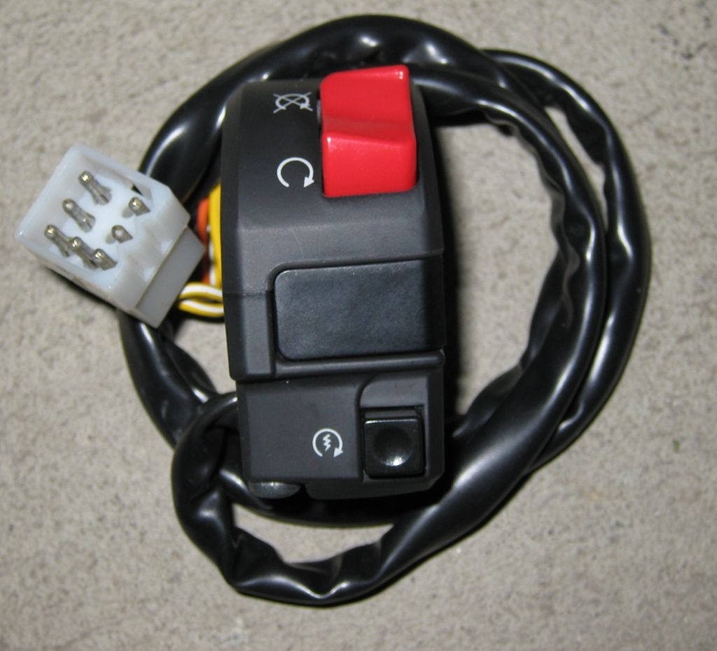

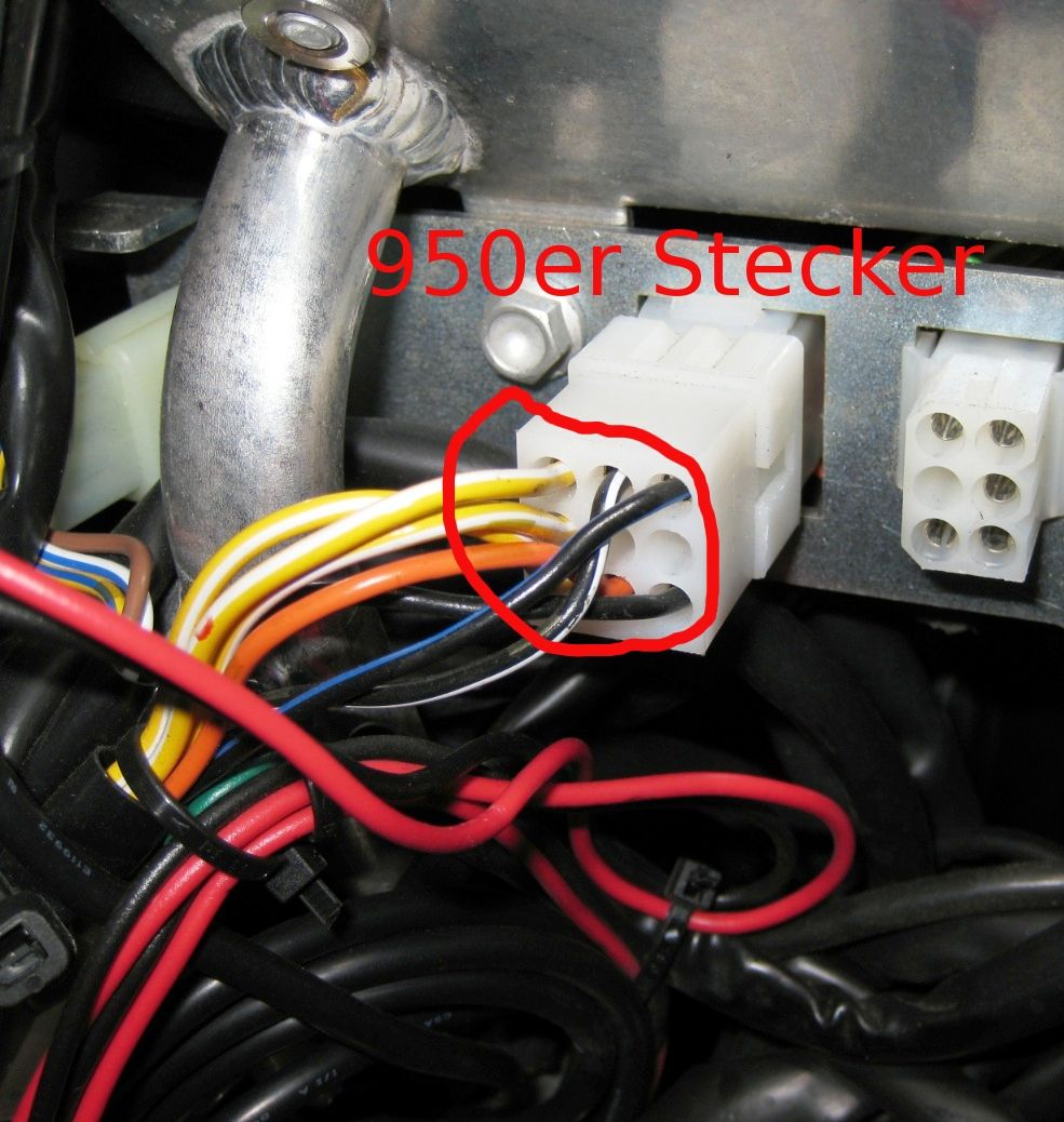

Man Martin,
ich hab es doch schon geschrieben aber hier noch Beweisfotos für den Ungläubigen.
Hier siehst Du, dass die ORIGINALE ARMATUR "ohne Schalter" genau so vom Stecker her belegt ist wie der 950er Lichtschalter.
Bei Deinem Original ist nur die Zuleitung zum (nicht vorhandenen) Schalter und die Rückleitung zum Standlicht (Begrenzungslicht) und die Rückleitung zum Fernlichtschalter in der Leitung verbunden worden und mit Schrumpfschlauch isoliert !
Solltest Du jetzt auf die Idee kommen, dass in Dein Original ja nur noch ein kleiner Schalter rein gefummelt werden müsste, den wirst Du nicht bekommen und die Leitungen sind zu kurz !
