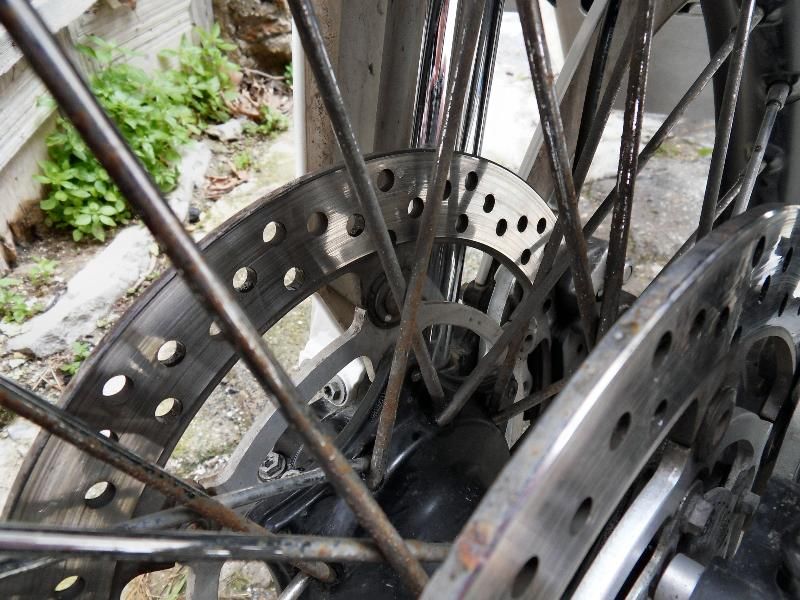

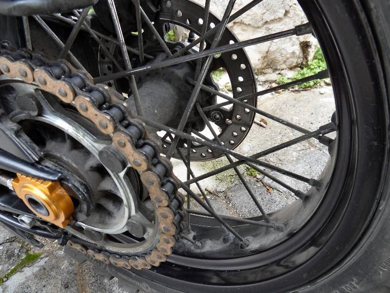

Fotos meiner Speichen! Hinten "hui", da vollkommen ummantelt mit Kettenöl und Kettenfett, vorne "pfui".......... .angefault!
Versuche im Mai in München beim Smile was zu erreichen. One will see! Wink
Auf dem Foto sieht die Kette nicht nach gut funktionierendem Scottoiler aus.
Ist mir aufgefallen, deshalb die Frage.
Hast du die Düse am Kettenrad leicht anliegned montiert oder lässt du auf die Kette tropfen?
BeitragVerfasst am : Di, 1. März 2011, 16:04    Titel: Antworten mit Zitat
Gut beobachtet , aber das Foto ist vorhin nach einer gründlichen Wäsche gemacht worden. Das paßt hervorragend mit dem Oiler.
Die Abschrägung der Düse nach innen zeigend und so einjustieren, dass das Öl auf den äußeren Rand des Ketten-Rads läuft. Durch die Fliehkraft drückt es das Öl dann schon in die Kette. Sieht gut aus, ich checke das oft.

Bei meiner 2007 haben die Speichen vorn und hinten auch das Rosten angefangen. Nach langen hin und her hat KTM für vorn Kulanz übernommen, hinten wurde abgelehnt. Warum hinten abgelehnt wurde wissen mein Smile und ich nicht.
Es hat auch nichts mit der Pflege der Speichen zu tun, viel mehr liegt es am Chrom der abplatzt und die Speichen anfangen zu rosten.
Ich stelle jetzt auf Edelstahlspeichen um und hoffe das der Punkt dann abgearbeitet ist.

kretabiker @ Di, 1. März 2011, 15:19 hat folgendes geschrieben:
Eindeutig mangelnde Pflege und zu salzige Umgebung.

Das meinst Du nicht ernst ohmy ! Es gibt keinen KTM Fahrer auf Kreta, der seine Kantn dermaßen "streichelt", so wie ich!
Im Ernst, ich pflege das Bike sehr. Salzige Luft müßte ich auch an einem Schrauben-Befall oder sonstwo an blanken Material sehen.......iss nich!

bei meiner 08er haben nach einem Monat auch die vorderen Speichen (und nur die) angefangen zu rosten. Wurde auf Garantie getauscht.
