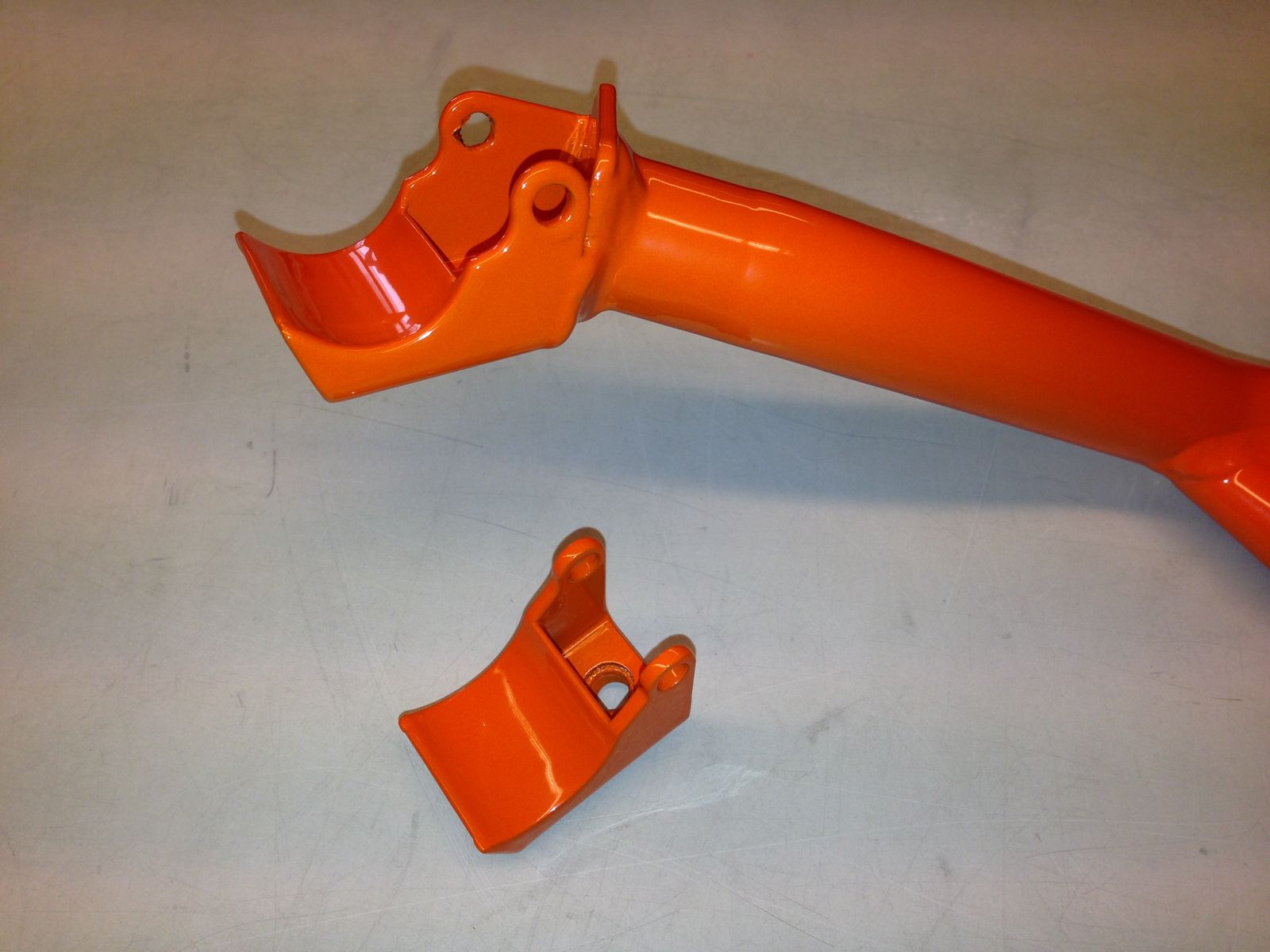

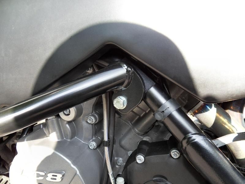

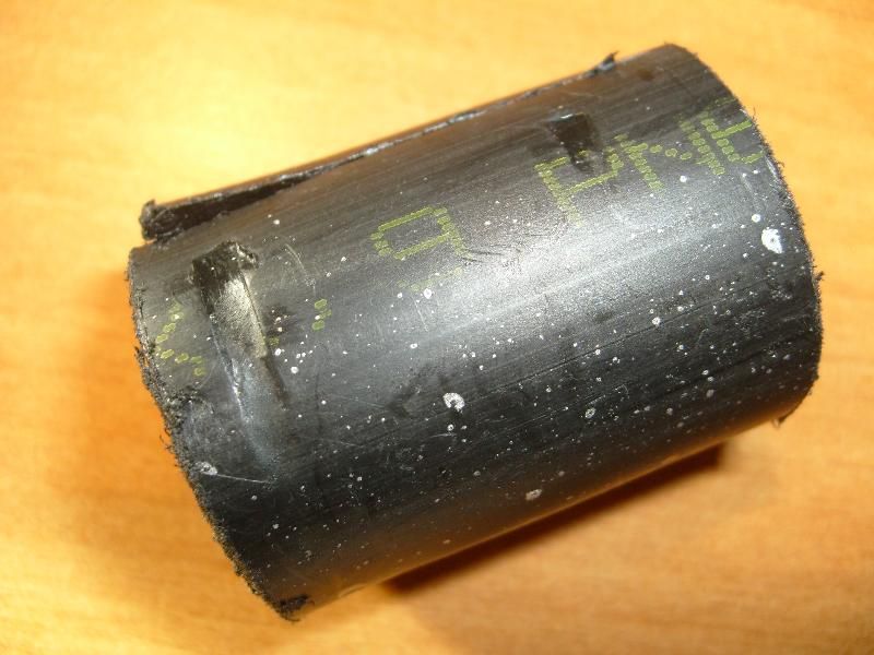

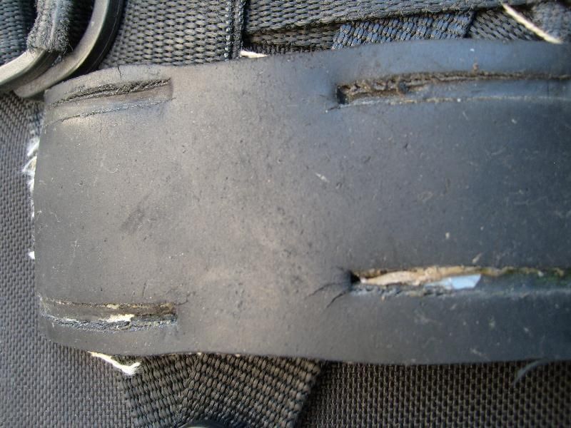

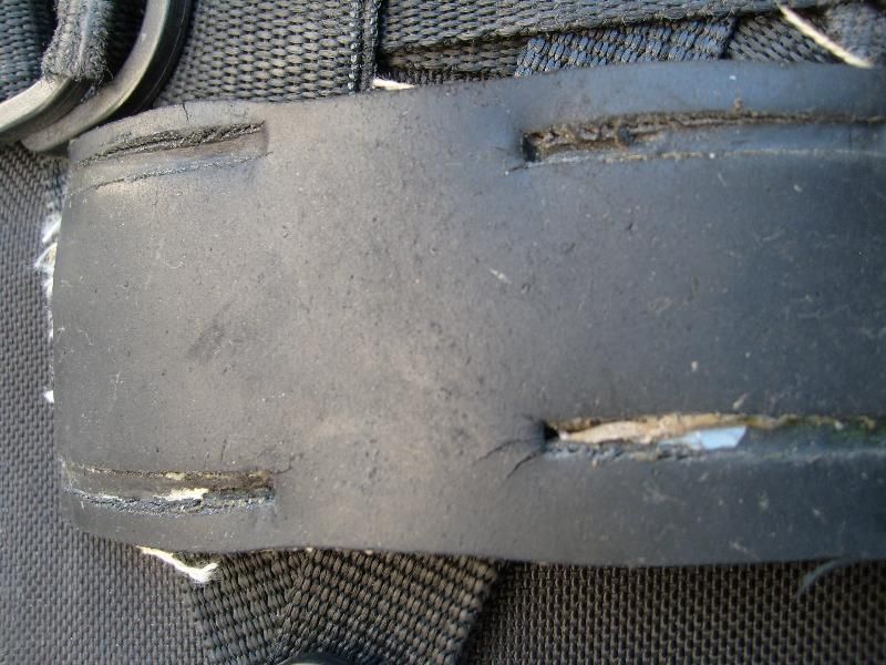

Ob so ein Gartenschlauch länger hält gruebel ? Ich bezweifle das! Hatte auch zuerst Weichplastik um den Rahmen gelegt, Foto zeigt wie das Teil nach kurzer Zeit aussah. Erst das Hartplastik-Teil (Wasser-Rohr) hatte sich als stabil genug erwiesen, kontrolliert nach "längerer" Zeit (auch Foto)!
Jetzt habe ich die SW Mo-tech Bügel an meiner Neuen dran. Ist rundum der bessere Bügel, durchdachtere Anbringung, finde ich. Smile

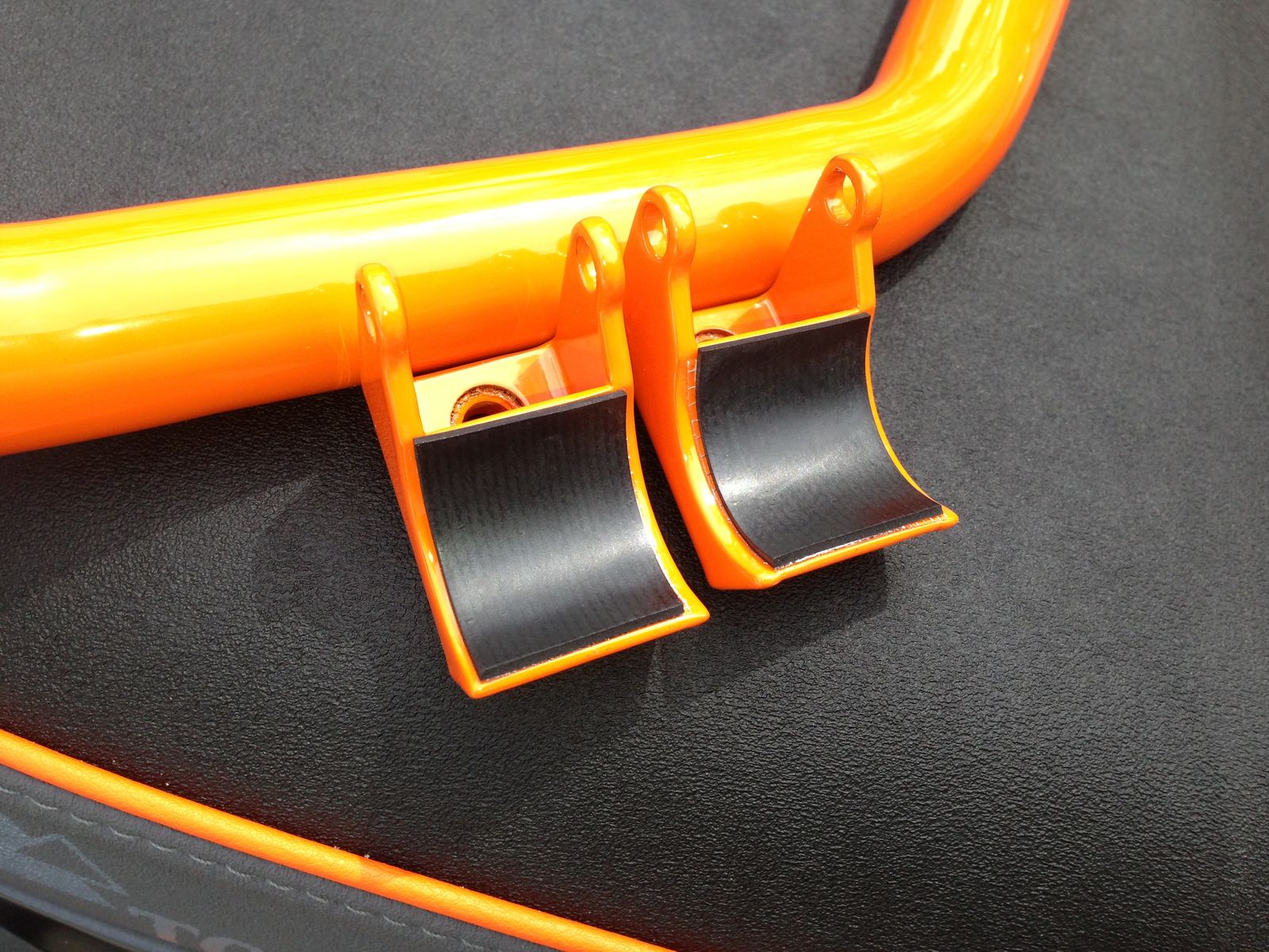

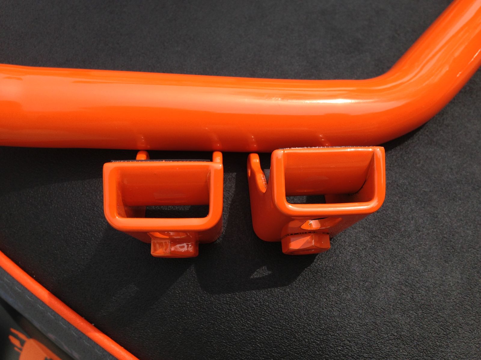

BeitragVerfasst am : Fr, 3. Mai 2013, 19:05    Titel: Antworten mit Zitat

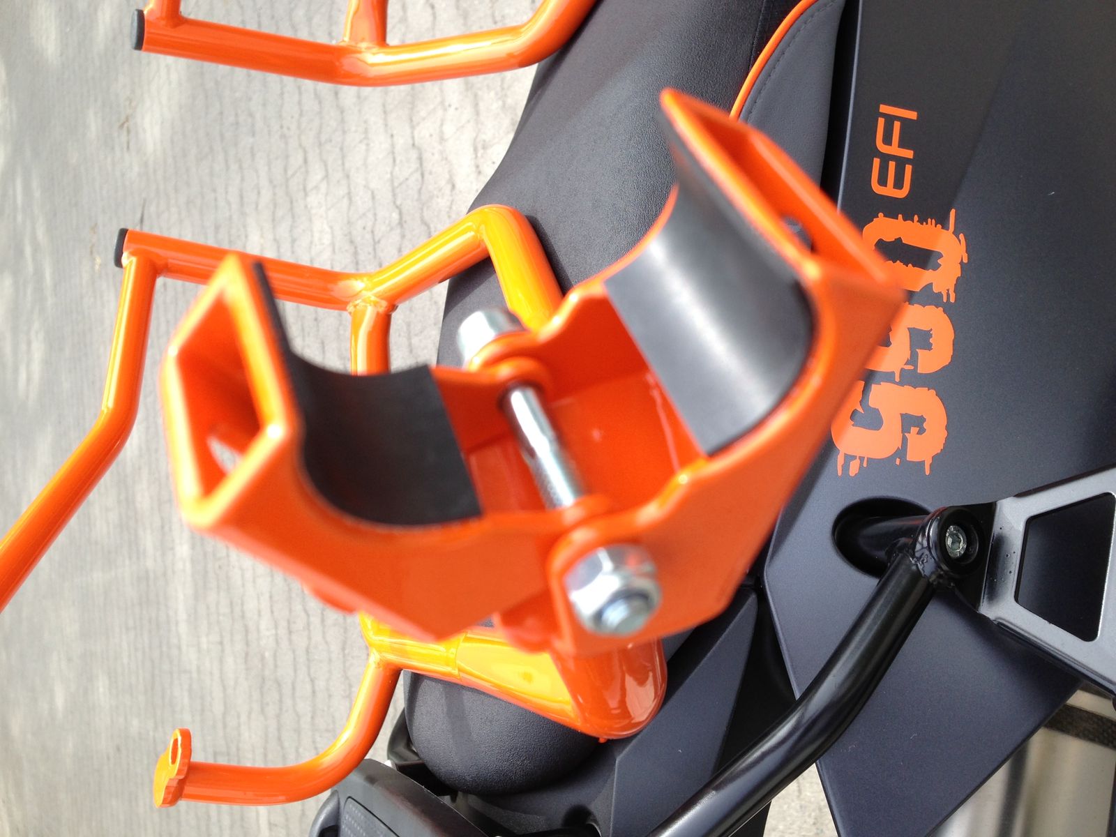

Hallo Stollenritter,
die Anbindung des original Sturzbügels am Hauptrahmen stört mich auch schon eine Weile. Jetzt hab ich mal nachgebessert:
1. Sturzbügel entschichtet (chemisch)...war davor schwarz (an einer orangen 2008er Adv.)
2. Radius von 28mm auf 30mm erweitert (Hauptrahmenrohr hat einen Außendurchmesser von 28 mm!)
3. Dünnes Rohr (Innendurchmesser 30mm) mit 1,5mm Wandstärke eingeschweißt (alles gut verrundet)
4. Neu pulverbeschichten lassen (RAL2004)
5. Mit Teppichklebeband 1mm Gummiflachmaterial eingeklebt.
...fertig , einfach wieder montiert:-)
 Dateigröße:  146.12 KB
 Angeschaut:  560 mal
 Dateigröße:  232.04 KB
 Angeschaut:  538 mal
 Dateigröße:  354.22 KB
 Angeschaut:  556 mal
 Dateigröße:  226.75 KB
 Angeschaut:  565 mal

Na Mahlzeit, perfekte Lösung! blink
Ich hab damals sofort nach Kauf die Hartplastik-Wasserrohr-Lösung von Kretabiker abgekupfert ( herzlichen Dank hiermit bei der Gelegenheit! Smile ) und das hält bis heute bombenfest ohne Kratzer oder sonstige Probleme. Ich gebe zu, nicht so eine Augenweide wie deine Lösung, aber dafür in 20 min erledigt Wink

Auch wenn ich die Sturzbügel persönlich für Sinn frei halte....
saubere Arbeit

BeitragVerfasst am : Sa, 4. Mai 2013, 0:09    Titel: Antworten mit Zitat
Souveräne Lösung. Streberlösung, sozusagen
Aber ich wäre bei schwarz geblieben, hätte besser zum Gummi gepasst Very Happy

GerdOffline
Anmeldungsdatum: 12.12.2008
Beiträge insgesamt: 17
KTM LC8 Adv 990, 2008
 →  16.000 km
BeitragVerfasst am : Sa, 4. Mai 2013, 6:25    Titel: Antworten mit Zitat
...orange sieht doch auch gut aus blink
