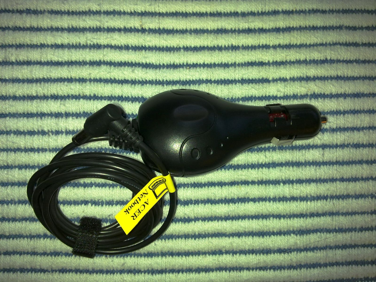

BeitragVerfasst am : Mi, 28. Okt 2009, 16:31    Titel: Antworten mit Zitat
blitz @ Di, 27. Okt 2009, 8:39 hat folgendes geschrieben:
kennt jemand ein einstellbares ladegerät das von 5 - 19 volt (trotzdem noch relativ handlich) arbeitet ?
Also ich habe das Ding (siehe Bild) mit, wenn ich keinen Platz im Gepäck habe. Das macht aus 10 Volt bis 18 Volt EXAKTE 19 Volt bei 1600 mAh, also TOP für meinen Motorradreise ACER, zieht Dir aber die Motorradbatterie leer, wenn der Motor nicht läuft.
Wenn Du mehr als 1600 mAh brauchst, dann schein das Bruggma Ding für 49 Euro nicht schlecht zu sein Wink
Für mein Teil habe ich mir dann mit einem LM317, zwei Bypasskondensatoren, einem Widerstand und einem Poti eine kleine Platine zusammengelötet, wo ich stufenlos von 1,5 Volt bis 16 Volt die Spannung einstellen kann.
Für Deine 5 Volt (1500 mAh) könnte man aus einem 7805/7905 und zwei Bypasskondensatoren mit superwenig Aufwand was machen und wenn Du die 5,2 Volt auch benötigst, noch ne Germaniumdiode über Schalter/Jumper dabei und fertig.[/url]
